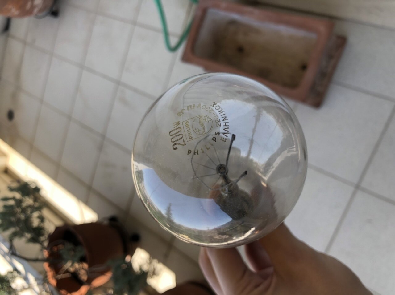

Είσαι σίγουρος πως ήταν 200w? Λίγο απίθανο να είχε τόσο μεγάλη ισχύ λάμπα σε δωμάτιο, πυρακτώσεως κιόλας...
Οι πυρακτώσεως πάντως μια και ρώτησες αποδίδουν πάνω κάτω 15 lumen ανά watt.
Εγώ όμως θα πρότεινα να ξαναδείς την παλιά λάμπα, να επιβεβαιώσεις αν όντως ήταν 200w και πυρακτώσεως, μήπως ήταν αλογόνου πχ? Μια φωτό με τα χαρακτηριστικά της θα βοηθούσε.
1 ώρα πριν, Joshua21 είπε
Τόσο παλιά λάμπα δεν μπορεί να είναι αλογόνου. Πιθανότατα μια εξαιρετικά ενεργοβορα λάμπα ηταν, η οποία δεν θα είχε και την κατάλληλη απόδοση.

Δεν ξέρω αν μπορείς να βρεις πλέον πόσα lumen ηταν, μιας και κάηκε, αλλά σίγουρα δεν θα είχε και την καλύτερη απόδοση lumen/watt άρα απλά πάρε μια led  >20W και 2700K για να έχεις περίπου το ίδιο φως. Προσωπικά θα έβαζα πάνελ οροφής.

Η πιο ενεργοβόρα ήταν η απλή πυρακτώσεως, 15lumen/watt, αλλά υπήρχαν κι άλλες τεχνολογίες με ελαφρώς καλύτερη απόδοση, για αυτό και του ζήτησα φωτό με χαρακτηριστικά.

Απλή πυρακτώσεως είναι, οπότε περίπου 15 lumen ανά watt, κάπου 3.000 lumen βγάζει. Δύσκολα θα βρεις, αλλά υπάρχει και η επιλογή να βάλεις άλλο φωτιστικό ή αντάπτορα σε 2 ή παραπάνω λάμπες.

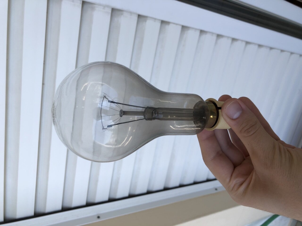

Πράγματι το σύρμα φαίνεται κομπλέ. Μήπως τα έπαιξε ο αντάπτορας;
Σε κάθε περίπτωση, άλλαξε την. Πληρώνεις πολλά για ρεύμα, χωρίς λόγο και αιτία. Κοίτα σε κάτι τέτοιο, με ανάλογο αντάπτορα αν χρειάζεται.
Σχετικά με dimming, το παλιό σου dimmer κατά πάσα πιθανότητα δεν κάνει μιας και δεν μπορεί να πέσει στα watt τόσο χαμηλά όσο χρειάζονται οι dimmed led. Με δεδομένο όμως πως η λάμπα που αλλάζεις έχει μεγάλη ισχύ (20w+ για LED δεν είναι λίγα), μπορεί και να παίξει, αν πάρεις dimmable led σαν την παραπάνω.
