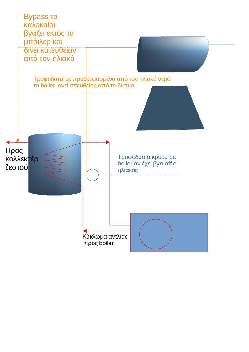

7 hours ago, mechpanos said:
Είναι σε κύκλωμα σε σειρά όπως τα έχει κάνει ο υδραυλικός, αλλά η αντλία απ'ότι καταλαβαίνω, ζεσταίνει μόνο το μπόιλερ. Δεν έχει ανακυκλοφορία, ώστε να πετάει τα νερά του ηλιακού στο μποιλερ και του μπόιλερ στον ηλιακό, μέχρι να ζεσταθούν και τα 2, είναι μια απλή σκέψη ότι αντί να συμπληρώνει το μπόιλερ το νερό που αδειάζει από το δίκτυο, το συμπληρώνει από τον ηλιακό. Δεν είναι αυτό η πηγή της αυξημένης κατανάλωσης, απλά πάνε χαμένα τα λίτρα που έχει ζεστάνει ο ηλιακός σε μια ηλιόλουστη μέρα, θα μπορούσαν να χρησιμοποιηθούν κατευθείαν χωρίς να χρησιμοποιηθεί το μπόιλερ. Ίσως με μια βάνα και ένα θερμοστάτη στον ηλιακό, που αν τα νερά του ηλιακού είναι πάνω από 40κάτι, να γίνεται το μπόιλερ bypass.
Στο θέμα της αυξημένης κατανάλωσης για ζεστό νερό, πρέπει να διερευνηθεί τί πρόγραμμα έχει οριστεί για το ζεσταμένα του νερού και αν το κάνει με χρήση αντιστάσεων, αυτές να απενεργοποιηθούν. Το αν υπάρχει αντίσταση στο μπόιλερ είναι εύκολο να εντοπιστεί οπτικά, αφού θα υπάρχει καλώδιο που θα πηγαίνει στην αντίσταση.
Επειδή προσπαθώ να το κανω εικόνα και δε μου κάθετε με τπτ σαν να χει μπει ο εγκεφαλος σε άρνηση
Κάπως ετσι τα χουν κανει ?
Spoiler
Αυτό έχει κάνει:
Μην με καις κι εσύ τώρα γιατί έχω που έχω τάση να χαζολογάω κάθομαι και ασχολούμαι με τέτοια :)
Επεξ/σία από mechpanos
4 λεπτά πριν, mechpanos είπε
Αυτό έχει κάνει:
Ακριβώς αυτό. Στην σειρά πάνω ηλιακός πού πέφτει μέσα στο μποιλερ και στην συνέχεια έρχεται σπίτι. Όταν κλείνει η αντλία γυρνάμε την βάνα και έρχεται κατευθείαν στο σπίτι ο ηλιακός 🙂
9 λεπτά πριν, zazasnet1 είπε
Εντάξει δεν είναι αυτό η πηγή της αυξημένης κατανάλωσης, τσέκαρε τί ρυθμίσεις έχεις βάλει στην αντλία για το μπόιλερ, μήπως έχεις βάλει καμία επιλογή powerful και κουμπώνει αντιστάσεις η ίδια η αντλία δες...
Για την ίδια την εγκατάσταση, υπάρχει ενδεχόμενο κάποιες ηλιόλουστες μέρες, να έχεις άφθονο ζεστό νερό από τον ηλιακό, και εσύ να κάθεσαι να ζεσταίνεις δοχείο. Δες το κάποια στιγμή, μήπως με ένα θερμοστάτη και μια 3οδη κάνεις αυτόματα bypass το δοχείο και παίρνεις από τον ηλιακό χωρίς να κάθεσαι να ανοιγοκλείνεις βάνες χειροκίνητα.
