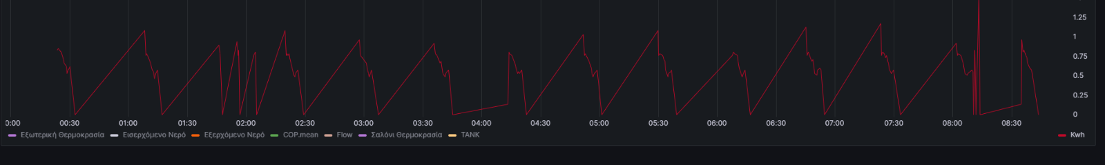

Αυτό δεν είναι συνεχής λειτουργία είναι το σταντ μπι που σου περιγράφω κ οχι το ιδιο αποδοτικό (cop)  στο τελος της ημερα (να σε σίγουρος δε ξυπνούσα να την ανοιγοκλείνω!)

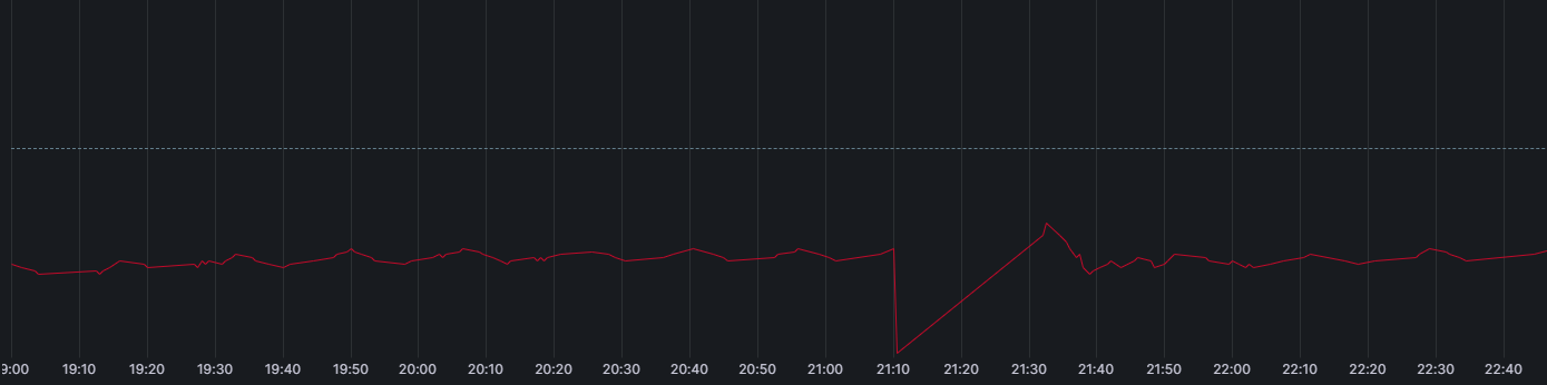

Αυτό Είναι συνεχής λειτουργία
Spoiler
στο απο πανω θελω να παρατηρησεις οτι εκλεισε στις 21.10 κ οταν ξανα άνοιξε στις 21.40 δεν ρουφηξε τα κερατα της κ μπηκε αμεσω σε πολυ χαμηλή κ σταθερή κατανάλωσή καθως ο χωρος ειχε διατηρησει πολυ καλη θερμοκρασια
Υπόψη δεν σημαίνει ότι είναι λάθος όπως είσαι τώρα εφόσον ζεσταίνεστε απλά πιστεύω ότι δεν είναι ο αποδοτικότερος τρόπος ουτε φυσικά  κ οτι δουλεύει ολη μέρα  όπως πιστεύουν οι περισσότεροι
