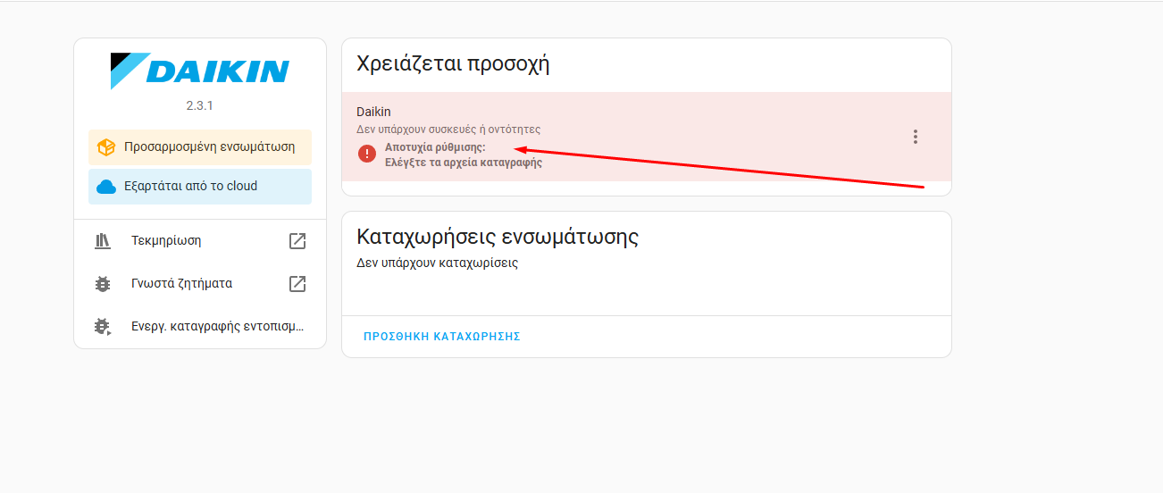

12 minutes ago, gtok34 said:
καλημερα το εβαλα αλλα δυστυχως μου βγαζει σφάλμα. Ενω μπαινει κανονικα με το cloud μετα λεει αποτυχία ενημερωσης. Οπως στην εικονα
αρα δεν έχεις το wifi module που υποστηριζει, το ποιο πιθανο ( λεει στο how to αν το διαβασες ποια υποστήριζεi) η δε βαζεις σωστη ip.
αυτο το χεις δοκιμασει που λεει είναι για το Onecta?
https://github.com/jwillemsen/daikin_onecta
  • Απαντ. 4,8k

Στις 14/11/2024 στις 10:23 ΠΜ, sndev είπε
wifi module του εχω βαλει . Δεν μπαινει παντως με τα στοιχεια του cloud. to αλλο το onectα που αναφερεις μου βγαζει σφαλμα στο τελος της διαδικασίας ενω το βρισκει  με το κλειδι api που βαζω απο την σελιδα συμφωνα με τις οδηγίες, οταν σε στελνει πισω στην σελιδα της daikin για να δωσεις δικαιωματα μου βγαζει σφαλμα οτι κατι πηγε λαθος. Δεν ξερω πολυ σπαστικο. το diko μου αναφερει το module BRP069A78 και διπλα εχει την Ip δεν γινεται να μην την βλεπει την ip αυτή βαζω.
Επεξ/σία από gtok34

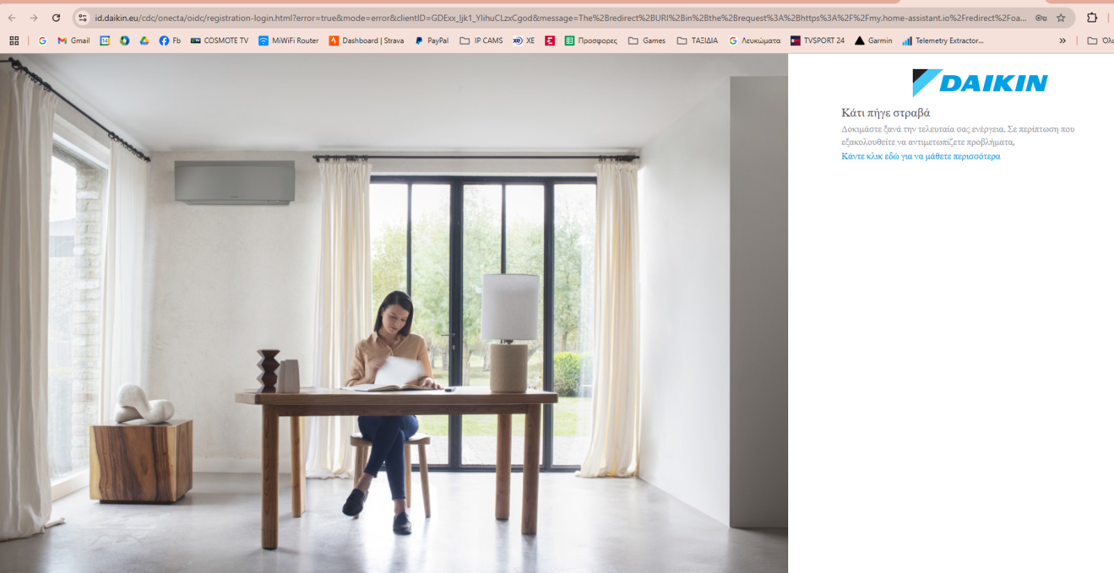

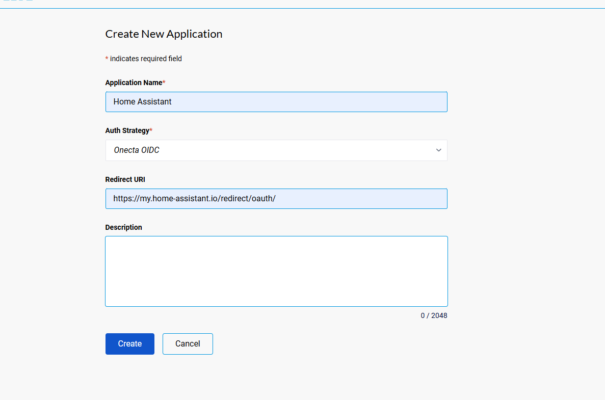

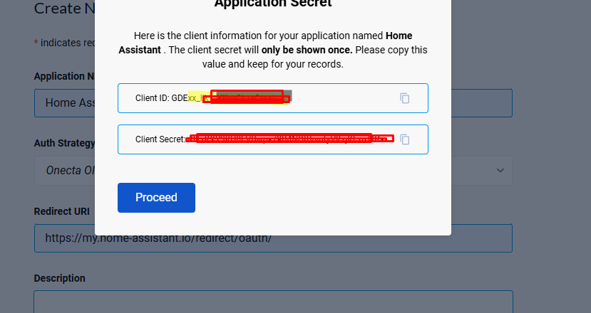

ναι ετσι το κανω και εγω βαζω τα εξης στην εφαρμογη οπως τις εικονες. πιστευω να βαζω το σωστο link. παρακατω ομως οταν παω και βαζω το αποθετήριο και μου δινει να βαλω ονομα βαζω Home assistant πχ ιδιο με το app που εκανα δεν ξερω αν παιζει ρολο βαζω το client id kai to secret to μεγαλο code που βγαζει και μετα με πεταει σε αυτο το παραθυρο του site της daikin στην τριτη εικονα και δεν μπαινει το αποθετηριο μεσα στο HA. εκει κολαει παντα. δοκιμασα τα παντα μεχρι και παλιοτερη εκδοση εβαλα του intergration
δε σου λεω οτι λες ψέματα.
κανείς κατι λαθος στα σεττινγσ? εχεις adblock? πρόβλημα με τα cookies? δε ξερω. αυτό που προσπαθω να σου πω ειναι οτι το προβλημα ειναι απο μεριας σου εφοσον σε μενα παιζει κανονικα.
θες να μου δωσεις το Login σου να μπω να δοκιμασω να στο σεταρο στο σιτε κ να αλλαξεις pass μετα?
edit: τωρα διαβασα αυτα που ελεγες πανω απο τις εικονες. το προβλημα στο βγαζει μετα το setup του home assistant αρα δε μπορω να βοηθήσω καπως περισσοτερο. απο περιεργια μονο αν μου δωσεις ναμε id κ secret να το βαλω στο δικο μου ha να δουμε αν θα βγαλει ερρορ για να επιβεβαιωσουμε οτι ειναι προβλημα της εγκατάστασης σου αλλα κ παλι πιο το νοημα.. πρεπει να βρεις τι το κοβει.
δοκιμασε να το κανεις απο το κινητο σου.
επισης στο Name μωρε κ συ βαλε κατι πιο απλο πχ takis spiti skata etc μπας κ τρωει εκει φρικη καθως Id κ secret εναι ενα απλο c/p
Επεξ/σία από sndev

nai φυσικα να σου στειλω να βαλεις αν θες τα δικα μου στοιχεια δεν εχω προβλημα μιλαμε pm. σε ευχαριστω πολυ
42 λεπτά πριν, gtok34 είπε
δες λιγο εδω το προβλημα υπαρχει σε πολλους υπαρχει θεμα στην σελιδα του δημιουργου .
https://github.com/jwillemsen/daikin_onecta/issues/343
