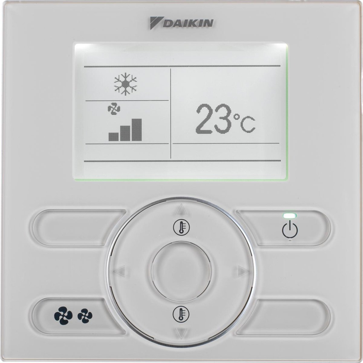

2 ώρες πριν, Justelene235 είπε
Γνωρίζει καποιος καποιο video με καθορισμό αντισταθμισης σε αντλια daikin?
Αν είναι τελευταία γενιά με το χειριστήριο το μαύρο, ξέρω κι εγώ να σε κατατοπίσω.
