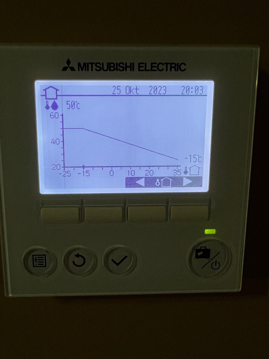

Στην φωτογραφία βλέπεις την δίκη μου καμπύλη αντιστάθμισης,διαβάζει η αντλία την εξωτερική θερμοκρασία και προσαρμόζει την θερμοκρασία στο νερό προσαγωγής άρα δουλεύει όσο χρειάζεται.
Με λίγα λόγια όσο πιο κρύο έχει έξω τόσο πιο ζεστό νερό στέλνει στα σώματα η στην ενδοδαπεδια.

47 λεπτά πριν, ALXIOA είπε
Μπορείς ετσι με απλα λογια να μου εξηγησεις τι σημαινει αντιστάθμιση?? και πως το πετυχαινουμε? Βαζουμε ρυθμιση ?
Με απλά λόγια, όταν έξω έχει κρύο η αντλία είναι ρυθμισμένη να στέλνει καυτό νερό, όταν έχει ήπιο καιρό στέλνει απλά χλιαρό, κάνοντας οικονομία.
Βάζεις ρύθμιση, ναι...
