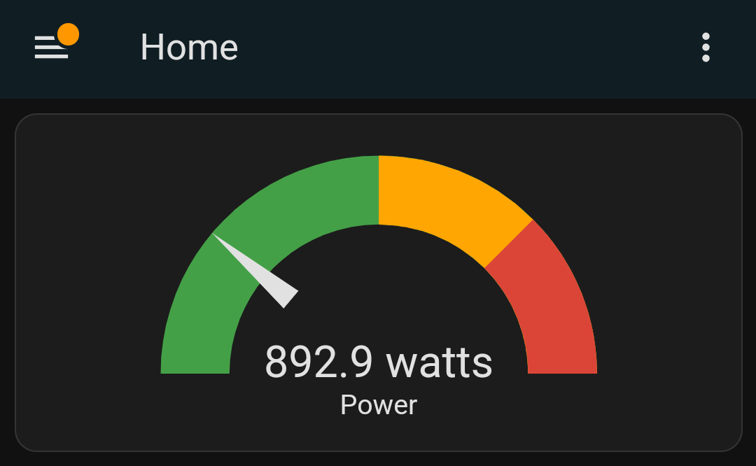

Έπιασαν τα κρύα και με ~900watt ζεσταίνεται ένα σπίτι 100τμ
Εξωτερική θερμοκρασία 9C

1 ώρα πριν, CptBill είπε
Τί μονώσεις έχεις και τί setup θέρμανσης (και ψύξης); Και σε ποιά περιοχή;
12kw 100μ υψόμετρο , μονοκατοικία σε πρόποδες Πηλίου, τυπική κατοικία με διπλό τούβλο κ μόνωση  ενδιάμεσα.
Και μελέτη για χαμηλές θερμοκρασίες προσαγωγής.
Αυτό αρκεί.

Πλέον έχω πέσει στα 600watt αυτή τη στιγμή όπου συντηρώ το σπίτι για να μην παγώσει. Θερμοκρασία νερού στην αντλία ~32C for now
