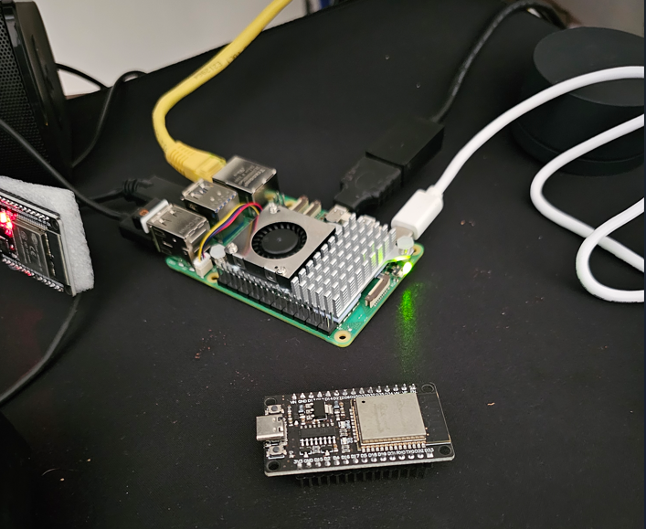

Υπάρχει και το espaltherma project που βάζεις ένα esp board και επικοινωνεί με την σειριακή της Daikin και διαβάζει σε πραγματικό χρόνο τα πάντα ισχύ, παροχή, κατάσταση κλπ και τα στέλνει στο ha, και λέω να βάλω και τέτοιο...
θα τα πιασω αναποδα
το esp altherma το εχω δει το ζαχάρωνα ,ήθελα να το φτιαξω αλλά κολωσα μη κάνω ζημιά στην αντλία καθώς την έχει πληρώσει αλλος.

μου δινεις σπροξια να αρχισω παλι τις ταρζανιες χαχα. εχεις δικιο ομως.. κ εγω το ιδιο σκεπτόμουν οτι θα χα πλήρη αναλυση να γλυτωσω τα try and error , πολύ ψυχοφθόρα
εχω κ ενα esp να καθετε μπροστα μου..
