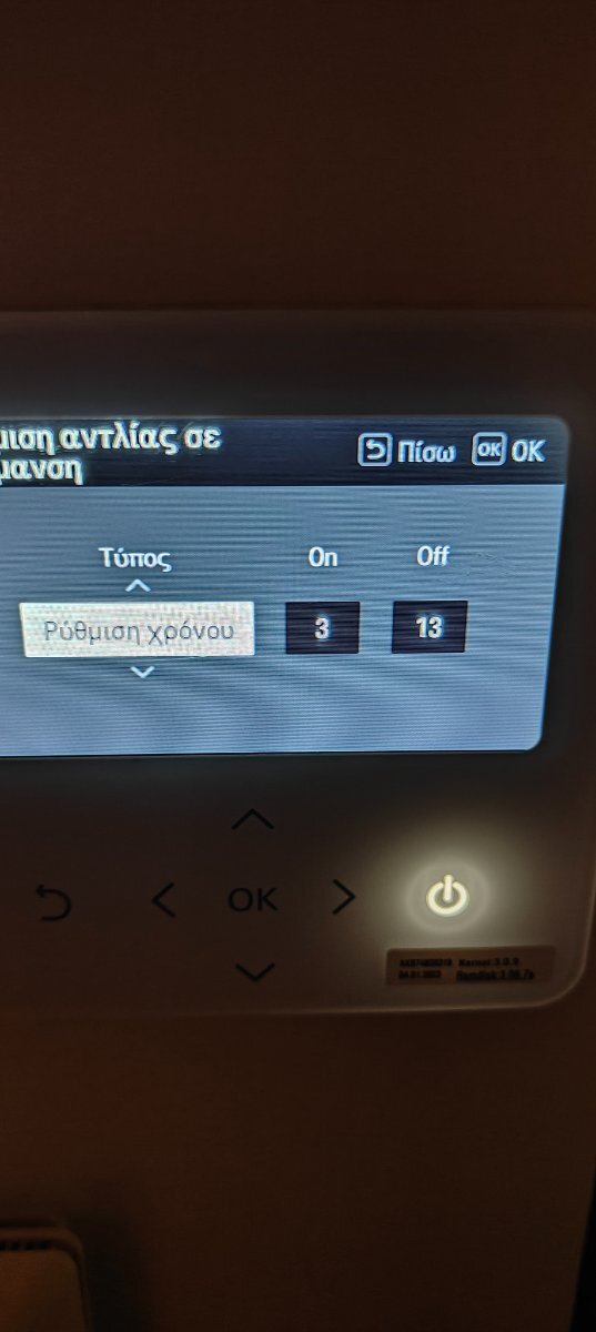

On 24/11/2023 at 17:09, ALXIOA said:
Πόσο πρέπει να είναι αυτές οι τιμές??
Αυτές είναι οι ρυθμίσεις του κυκλοφορητή :)
Νομίζω σε εμένα είναι 1 λεπτό on, 10 off

5 ώρες πριν, CptBill είπε
Αυτή είναι η ρύθμιση του κυκλοφορητή της ΑΘ όταν δεν δουλεύει ο συμπιεστής. δηλαδή όταν δεν φτιάχνει νερά. Είναι συζητήσιμο το σωστό νούμερο..  εγω το έχω στο 3-3 θέλω να κυκλοφορεί το ζεστό νερό στα σώματα μου όταν δε δουλεύει η αθ αλλα να ξεκουράζεται και άλλα 3 λεπτά.
13 ή 10 λεπτά ξεκούρασης είναι υπεβολικά.
Το μόνο σίγουρο είναι οτι αν έχετε FC και αθ που βλέπει μόνο τα ζεστά της νερά και όχι τα on-off των fc, ρύθμιση τύπου 3-13 ή 1-10 είναι εντελώς λάθος. καθώς αν ανοίξεις το fc  στην περίοδο των 13 λεπτών ξεκούρασης του κυκλοφορητή δε θα έχεις θέρμανση, ενώ στο κύκλωμα θα υπάρχει ζεστό νερό που θα μπορούσες να εκμεταλλευτεί μέχρι να ξαναεκκινήσει η αθ.
1 ώρα πριν, giorgos-13 είπε
Υπάρχει ρύθμιση για τα fc να μην ανοίγουν αν τα νερά είναι κάτω από 35c
