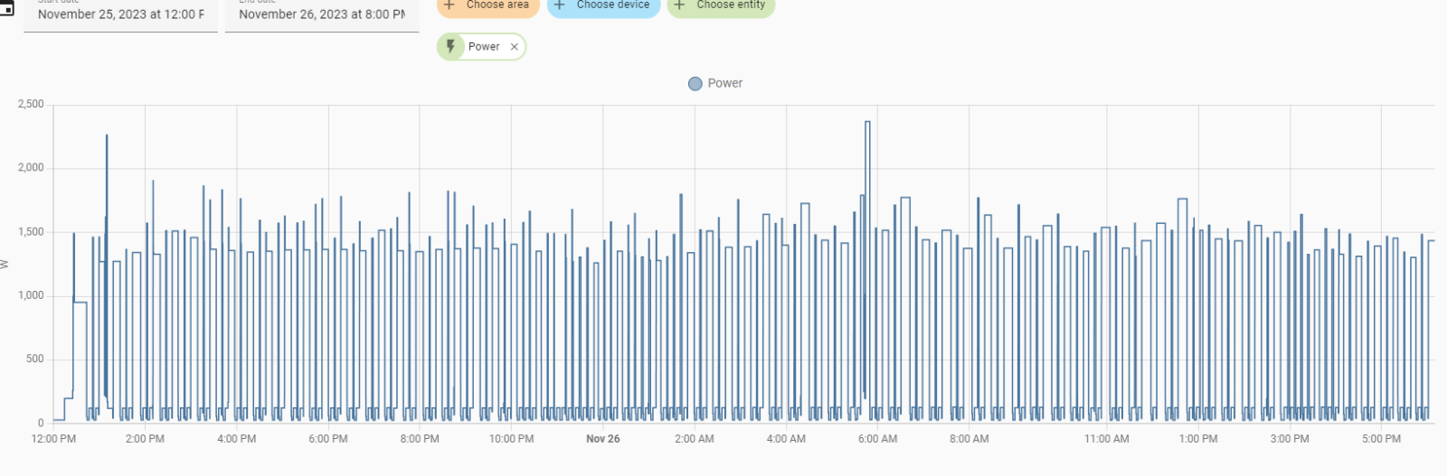

Από το γράφημα του μετρητη που χω στην φάση παίρνω Αυτό
Από οτι καταλαβαίνω ειναι συνέχεια on off κ δεν invertarei που διάβασα πιο πίσω σαν τις lg?

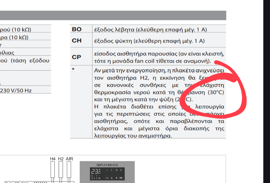

δεν μπορούσα να κρατηθώ ανέβηκα πανω κ τα πείραξα..
Αρχικά βρήκα στο εγχειρίδιο του fancoil το παρακάτω (ηταν στο αυτοματο κ το κλειδωσα χειμωνα)
Spoiler
"Αν επιλέξετε μία από τις άλλες εισόδους (CO, CC) η εποχικότητα κλειδώνει. Δεν είναι δυνατή η τροποποίηση της ρύθμισης με το πλήκτρο του χειριστηρίου. Για να επιστρέψετε στις προεπιλεγμένες ρυθμίσεις, επιλέξτε "CP" για την ψηφιακή είσοδο. Ένδειξη Λειτουργία - CP / καθαρή επαφή (προεπιλογή) - CO / ψύξη ανοιχτή - CC / ψύξη κλειστή "
το γύρισα σε CC κ δειχνει να παίζει o ανεμιστήρας του fancoil ενώ παραληλα πάνω έδωσα 36 τα νερά (είχαν βάλει minimum 37 στην αντλια κ το fancoil ξεκινουσε οταν το γυρνούσα 38 στα νερα, ισως κατι να εχει να κάνει με το αισθητήριο κ παρακάμπτετε?  🤷‍♂️ 2 αλλες που δεν τις πειραξα δεν παιζει ο ανεμηστηρας ). θα το αφήσω να δω πως θα πάει, τουλάχιστον παίζει!🙏
