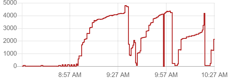

Αυτές οι ταλαντώσεις που φαίνονται κατω ειναι ο κυκλοφορητής που ανοιγοκλείνει κ τα top ειναι οταν παίρνει μπροστά κ ο συμπιεστής

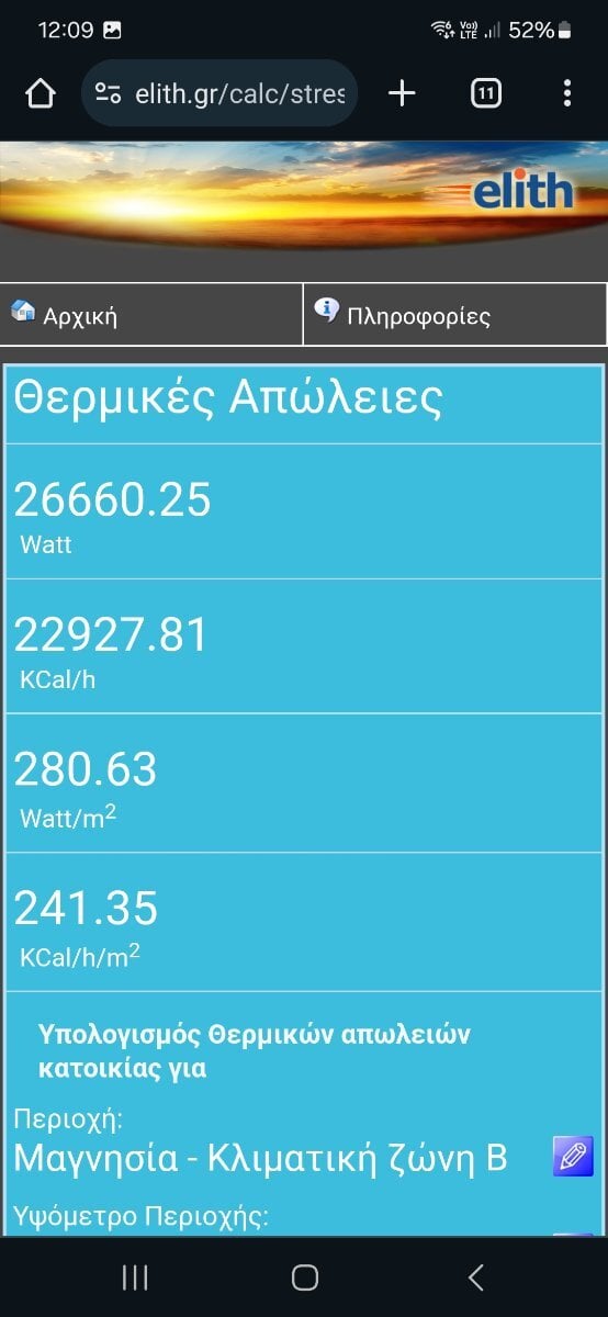

On 28/11/2023 at 12:28, Azucares said:
Καλησπερα με βάση τα αποτελέσματα της elith μπορείτε να μου προτείνετε αξίζει η αντλία θερμότητας και πόσα kw
oοπως σου είπαν κοιτά τις μονώσεις....παλιό σπίτι έχω πέτρινο δεν έχω κάνει θερμοπροσωψη,εχω όμως περάσει στο ταβάνι παντού πετροβαμβακα.....άλλο σπίτι  ....... επιπλέον κοιτά τα κουφώματα

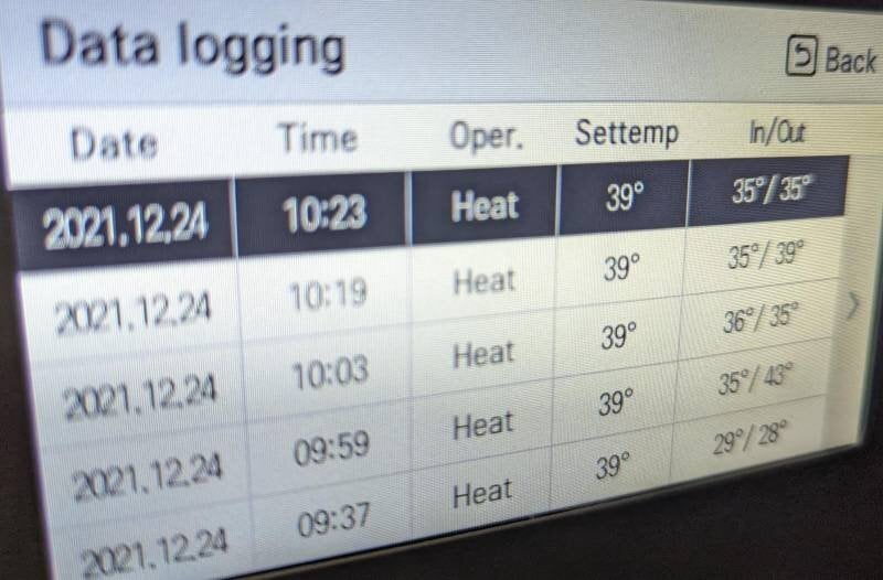

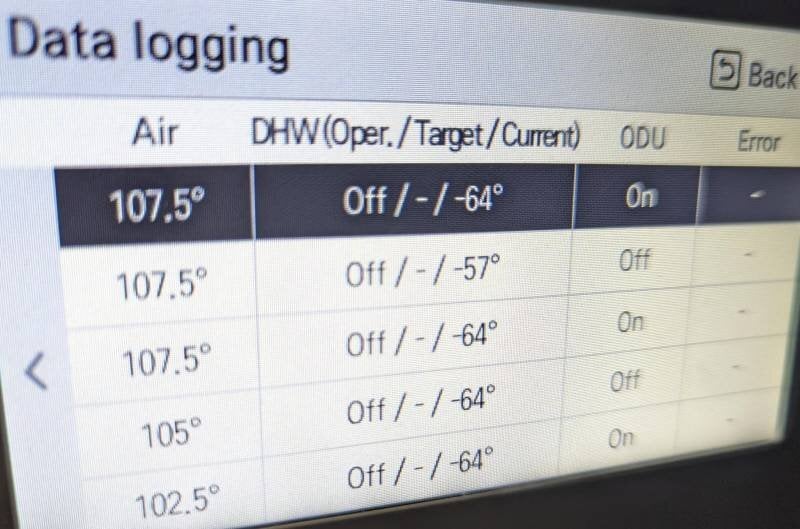

Οσοι ρωτησατε πως μπορειτε να δειτε τα start stop
Μια συσχετιση του shelly που βλεπει καταναλωση μαζι με το data logging της LG
Και αν πατησετε το δεξι βελακι βλεπετε και τις παρακατω επιπλεον πληροφοριες

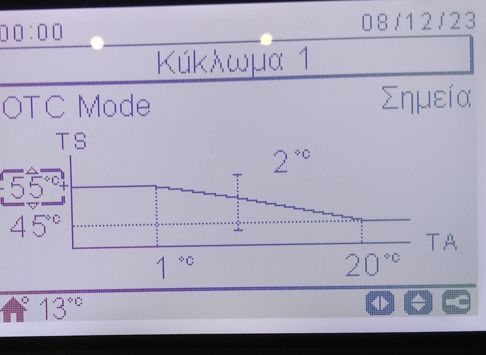

Χθές όταν επέστρεψα στο σπίτι είδα τη θερμοκρασία του νερού στο 47 με εξωτερική στους 13 βαθμούς. Δεν ήθελα να βάλω χέρι από τώρα στην καμπύλη της αντλίας αλλά δεν κρατήθηκα.
Εδώ είναι οι ρυθμίσεις που είχε
Κατέβασα την μέγιστη θερμοκρασία στους 45 και την ελάχιστη στους 25 και κατευθείαν έριξε τη θερμοκρασία του νερού.
Ο κυκλοφορητής δούλεψε πολύ περισσότερη ώρα σε σχέση με πριν εξαιτίας της χαμηλότερης θερμοκρασίας του νερού. Ο συμπιεστής εξακολουθεί να σταματάει αλλά όταν δουλεύει τραβάει 1Α ρεύμα ενώ νωρίτερα το είχα δει να πηγαίνει στα 2

τι να Invertarei ρε συ στα 50 κ 100w.. Πραγματικά, είναι αστείο το μέγεθος. η διακύμανσή για τον κυκλοφωρητη στη daikin κάνει δειγματοληπτικά ελενχο κ όταν έχει πιάσει θερμοκρασία έστω 35 βαθμοί πεφτει σε στροφές - αποφασίζει κάποιο λογισμικο- μετα απο 3 λεπτά ξανα τσεκαρει κ πράττει
δες εδω κίτρινη γραμμη πιάνει μαξ θερμοκρασία που εχω ορίσει κ επειδή δεν εχω κατανάλωση πάει κ σβήνει - μπλε γραμμή-  δεν ινβερταρει
Πράσινη γραμμή επιστροφή νερών
Πορτοκαλί γραμμή βλέπεις τον κυκλοφορητη
βαζοντας buffer το ιδιο θα κάνει ασε που δε θα προλάβει να ζεστάνει και το buffer ,θα κλείσει πιο νωρίς
κοιτα τώρα, αντίστοιχα έχω βρει το οριο με την εξωτερική θερμοκρασία
στους 35,5 θα σβήσει κ έχω τόση κατανάλωση ακριβώς που γυρνάει το νερο που ινβερταρει.
δες κ τον κυκλοφορητή στην πορτοκαλί
καταναλωση - μπλε
Πρασινη επιστροφή νερών
εαν είχα buffer με αυτη τη ρύθμιση δε θα προλάβαινε να χε ζεστανει και το buffer, θα χε πιασει 36 οποτε θα έσβηνε / σταρτ -στοπ
αυτο που θελω να πω είναι οτι το buffer δεν ειναι πάντα καλο κ ας διαβάζουμε που λενε για να πουλήσουν
δες πως ημουν με on - off κ με σωστοτερες ρυθμίσεις  να νε καλα ο @mechpanos , πως ηρθε σχεδόν στα ίσια του
