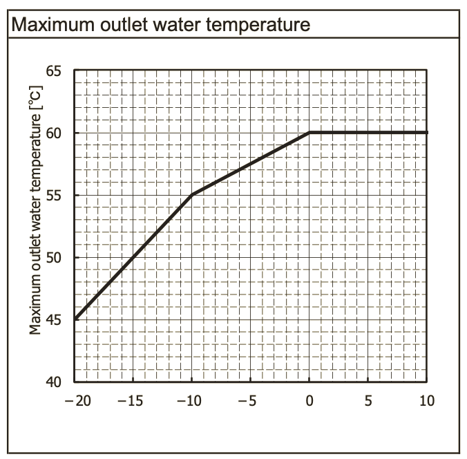

Κάτι ΠΟΛΥ ΒΑΣΙΚΟ που ελάχιστοι γνωρίζουν, ακόμα και "επαγγελματίες" του χώρου.
Η απόδοση της αντλίας θερμότητας εξαρτάται και από την ΕΞΩΤΕΡΙΚΗ θερμοκρασία.
Μια αντλία θερμότητας μπορεί να έχει ονομαστική απόδοση 16kW με εξωτερική θερμοκρασία 10°C αλλά στους -10 μπορεί να έχει κάτω από 10kW.( Ορισμένα μοντέλα που προορίζονται για βόρειες χώρες είναι αποδοτικά και σε πολύ χαμηλές θερμοκρασίας. Τα μοντέλα που προορίζονται για θερμές χώρες όπως η Ελλάδα δεν είναι σχεδιασμένα για ιδιαίτερα χαμηλές θερμοκρασίες.)
Αυτό είναι λογικό καθώς όσο πιο ψυχρός είναι ο εξωτερικός αέρας, τόσο λιγότερη θερμότητα υπάρχει διαθέσιμη για να την απορροφήσει η αντλία θερμότητας.
Όταν πλησιάζουμε στους 0°C η απόδοση μειώνεται κατακόρυφα καθώς αρχίζει να συσσωρεύεται πάγος στην εξωτερική μονάδα και μειώνεται ακόμα πιο γρήγορα η απόδοσή της.
Η διαστασιολόγηση πρέπει να γίνεται με βάση την ελάχιστη θερμοκρασία του έτους στην τοποθεσία που βρίσκεται το ακίνητο.
Παραθέτω ένα ΕΝΔΕΙΚΤΙΚΟ διάγραμμα για μια αντλία θερμότητας. Παρατηρείτε ότι ενώ ονομαστικά δίνει νερό στους 60°C, στους -15°C δίνει νερό στους 50°C;
Για θερμοκρασία χώρου 22°C ...
60-22 = 38
50-22 = 28
38-28/28 = 0,357
Αυτό σημαίνει ότι όταν το νερό είναι στους 60°C αποδίδει 35.7% περισσότερη θερμότητα στον χώρο ή αντίστροφα:
38-28/38 = 0,263
Όταν το νερό είναι στους 50% αποδίδει 26.3% λιγότερη θερμότητα στον χώρο.
air-source-heat-pump-outlet-temperature-vs-air-temperature.png.d5d458e3b7ff7bb42d0526507b9a12d3.png

24 λεπτά πριν, StavrosD είπε
60-22 = 38
50-22 = 28
38-28/28 = 0,357
38-28/38 = 0,263
