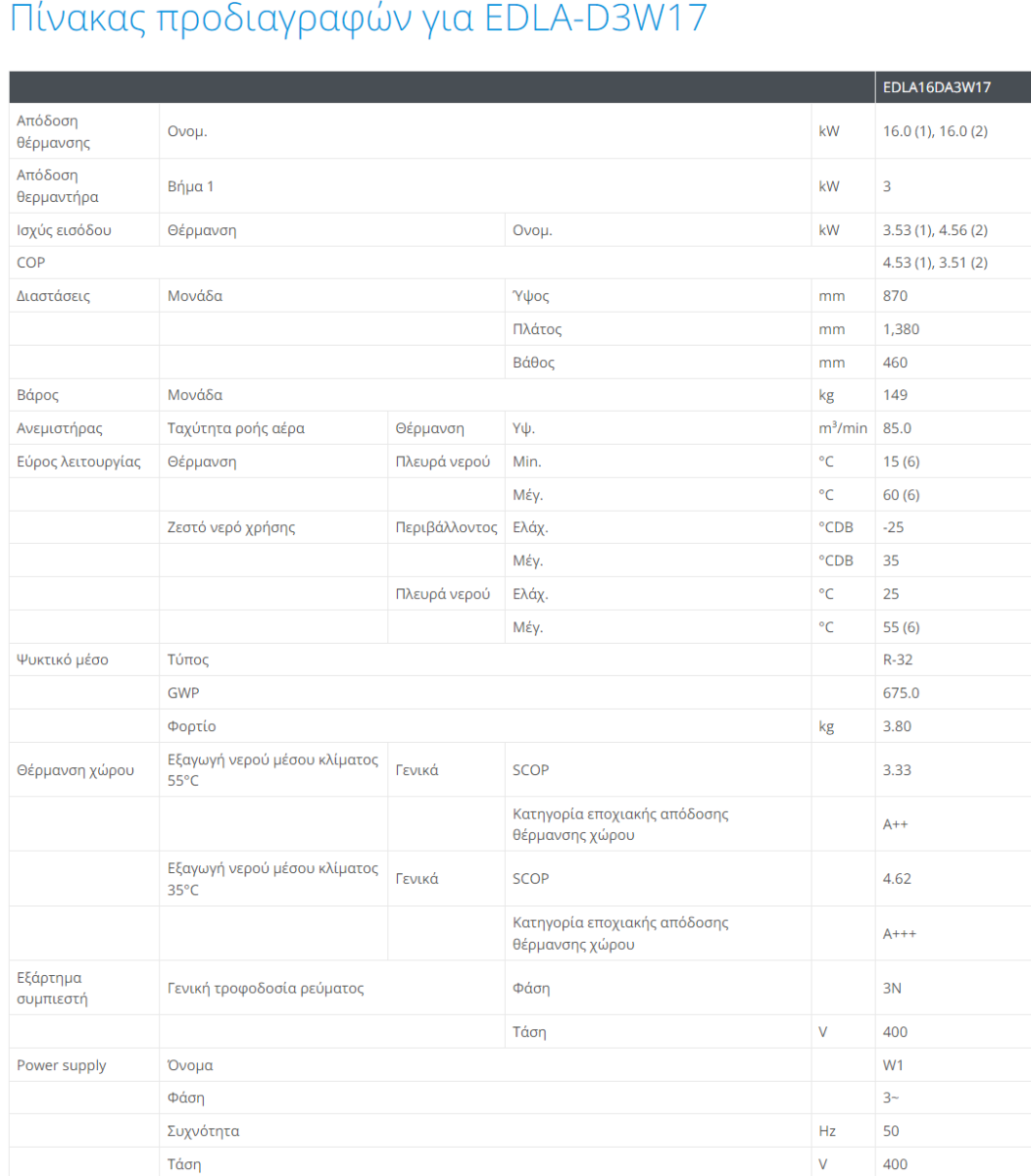

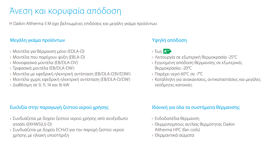

Μελλοντικά θέλω να βάλω αντλία θερμότητας, αλλά προς το παρών θα ρωτήσω κάποια πράγματα για εγκατάσταση που θα κάνει ο πατέρας μου (μέσω του εξ-οικονομώ).
Το σπίτι είναι παλιό (δεκαετίας 80) και σε υψόμετρο 350μ (Θεσσαλία) αλλά θα γίνουν εργασίες για θερμοπρόσοψη και τοποθέτηση αλουμινίων. Αποτελείται από 2 ορόφους, στον πρώτο 100τμ μένουν οι γονείς μου και στον ισόγειο 90τμ μένω εγώ για διακοπές μόνο (δηλ. απαιτείται θέρμανση το πολύ για 30 μέρες το χρόνο, εξαρτάται πότε θα πέσει το Πάσχα).
Στο σπίτι υπάρχει λέβητας (και αντίστοιχα σώματα καλοριφέρ) που καλύπτει και τους 2 ορόφους και τοποθετήθηκε περίπου το 2010.
Ο εγκαταστάτης του πρότεινε το μοντέλο EDLA16DA3W17 της Daikin (για να καλυφθούν και οι 2 όροφοι) το οποίο βλέπω στο δίκτυο έχει τα εξής χαρακτηριστικά.
Είχα καταλάβει ότι για κλασικά καλοριφέρ απαιτούνται αντλίες υψηλών θερμοκρασιών αλλά η συγκεκριμένη είναι μεσαίων. Από το φυλλάδιο, βέβαια, βλέπω αναφορά σε θερμαντικά σώματα
Είναι τόσο καλή ως αντλία ή καλοριφέρ δουλεύουν και με αντλίες μεσαίων θερμοκρασιών;
Γιατί αν ισχύει το δεύτερο τότε θα ήθελα να βάλουμε μοντέλο που καλύπτει και την ψύξη (με μελλοντική αλλαγή σε fan coils).

Σωστή η σκέψη ΑΛΛΑ έχε υπόψη ότι, η ψύξη θέλει και παχύτερους σωλήνες για να πετύχεις την απαιτούμενη παροχή και 2ον μονωμένους, για να μην αρχίσουν οι υγροποιήσεις στο δάπεδο και κάνετε πατινάζ. Αλλά μπορείς να πάρεις την EBLA και να έχεις την επιλογή μελλοντικά, ναι. Πχ σε μια γενική ανακαίνιση, μπορεί να αποφασίσεις για ενδοδαπέδια...γιατί να μην έχεις την επιλογή...
Συζήτα με τον εγκαταστάτη σου δες διαφορά τιμής και βλέπεις! Και συμβουλεύσου μηχανικό!
19 λεπτά πριν, mechpanos είπε
Επομένως  δουλεύουν κλασικά καλοριφέρ με αντλίες μεσαίων θερμοκρασιών;
