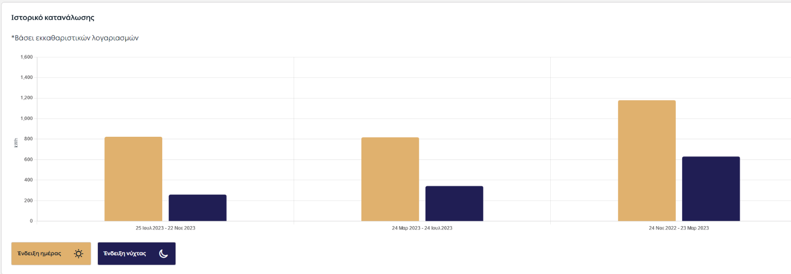

Αν όμως, όπως είμαστε εμείς, έχεις κάτω από 500 κιλοβατωρες ημερήσιο και κοντά στις 1000 κιλοβατωρες νυχτερινό (από θερμοσυσσωρευτές ) όπως και να το έχω μετρήσει συμφέρει νομίζω το 4all
