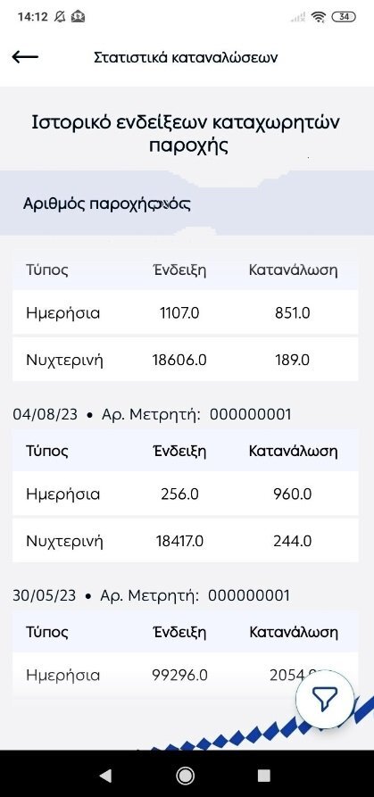

καλημερα μια ερωτηση ,
σημερα πηγα να περασω την καταναλωση της παροχης μου .. και στο προηγουμενο μηνα ηταν 99975
και σημερα ειμαι στα 100,150 .. το ρολοι επειδη εχει 5 ψηφια ξανα γυρισε στα 00150 π.χ... πως περναω αυτο στην σελιδα πο εχει μονο 5ψηφιο  οεο? ξερει κανεις?
Βάζεις ό,τι δείχνει το ρολόι. 00150.

αυτο λεω.. δεν το δεχεται 00150 γιατι πεταει σφαλμα και λει δν γινεται η καταναλωση να ειναι μικροτερη απο την προηγουμενη γτ καταλαβαινει οτι πριν ειχες 99975 και τωρα 150 αθροιστικα αυτο λεω ...
3 ώρες πριν, ekrepali είπε
@pasxaliskar o ΔΕΔΔΗΕ το καταλαβαίνει ότι έχει γυρίσει το ρολόι απ'την αρχή... μάλιστα στην εφαρμογή εμφανίζει την ένδειξη χωρίς τα μηδενικά μπροστά. Εμένα μού έτυχε στην αλλαγή παρόχου από ΔΕΗ προς ΗΡΩΝ.
Αν όμως δώσεις έναντι ένδειξη σε πάροχο και δεν έχουν προγραμματίσει αυτή τη παράμετρο,  θα βγάλει απλά μήνυμα ότι η ένδειξη είναι άκυρη.
Σε καμία περίπτωση πάντως μη κάνεις το λάθος να δώσεις ένδειξη 100150... γιατί ανάλογα με τη μηχανογράφηση του παρόχου, ρισκάρεις πολλαπλά εγκεφαλικά.
παμε ξανα γτ νομιζω δν καταλαβατε καλα το προβλημα τις σελιδας..
στην σελιδα της δεη δεν δεχοτανε το 00150 ουτε το 150 σκετο.. και στα 2 πετουσε σφαλμα οτι δεν γινεται να ειναι μικροτερη η καταναλωση απο την προηγουμενη που ηταν 99975.. οταν πηρα τηλεφωνο και τους ειπα μου την κανανε και η κοπελα μου ειπε οτι ειναι συχνο προβλημα με την σελιδα αυτη η περιπτωση.. οταν μπηκα μετα ξανα στον λογαριασμο μου που μου το περασε αυτη εβαλε οντως 150 και 16100 νυχτερινο.. απλα το θεμα ηταν οτι εγω δν μπορουσα να βαλω 00150 η 150 δεν μου το επερνε.. τωρα ομως στο επομενο νομιζω μπορω να το συνεχισω στα 300 , 400 κλπ..
καταλαβατε?
ξερω οτι γυρισε το ρολοι και μηδενισε το καταλαβα.. προσπαθησα να βαλω το 00150 η 150 απλα εμενα σαν ιδιωτης δν το επερνε εβγαζε σφαλμα... ισως της δεης το πηρε κανονικα το 150
ΟΚ απλά η σελίδα της ΔΕΗ για τους έναντι πελάτη έχει θέμα. Η σελίδα του ΔΕΔΔΗΕ δουλεύει κανονικά.
Aυτό ακριβώς είπα... ότι στο metering των παρόχων μπορεί να έβγαζε σφάλμα λόγω ελλιπούς προγραμματισμού. Αφού κατάφερε και στο πέρασε η κοπέλα 150, τότε συνεχίζεις από εκεί τον άλλο μήνα πχ 333 χωρίς μηδενικά.
ναι ηταν bug προγραμματισμου της σελιδας .. ελπιζω να συνεχισει έτσι ..
