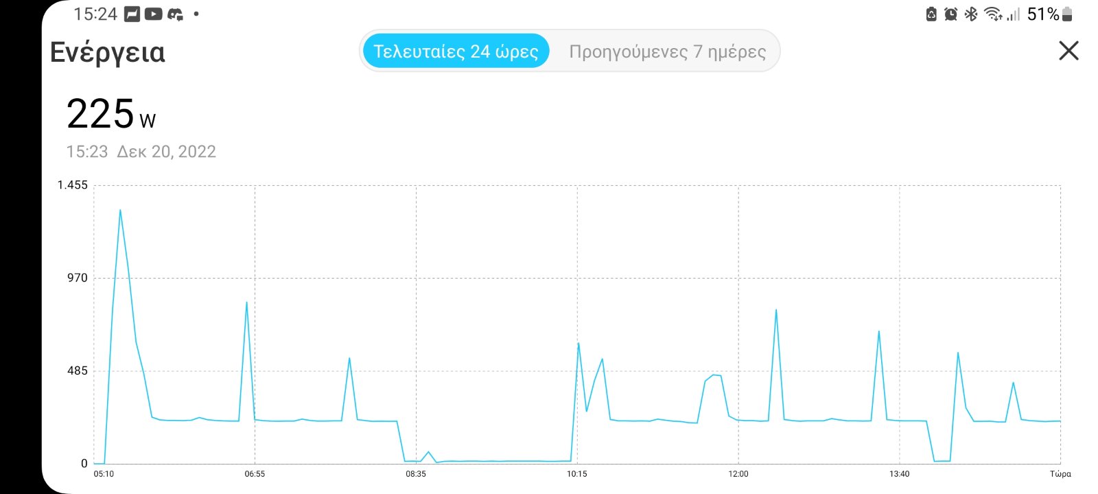

Σημερινό πρωινό γράφημα απο το 10αρι EDGE που έχω στο υπνοδωμάτιο. Set point 21, fan auto, θερμοκρασία δωματίου 21,5. Το δωμάτιο είναι 16 τμ με δύο πλευρές ακάλυπτες (νότια και δυτική). Έχω ανοιχτή και την πόρτα για να πιάνει το μικρό χωλ, περίπου άλλα 3 τ.μ. Δεν έχουν ακόμη κρυώσει τα σπίτια αλλά είναι μια πρώτη ένδειξη.

Η δεύτερη εικόνα με το διάγραμμα από που είναι?
Tapo p110
Σαν λειτουργια με ifeel την βλέπετε καλά την κατανάλωση η να πειραματιστώ κι αλλο με τη θεση του χειριστήριου?διάστημα 8 με το είχα κλείσει. Εξωτ θερμοκρασία από 6 έως 9 και επιλεγμένη 20 Auto. Tα ανεβάσματα είναι της τάξεως του 1 2 λεπτών.
