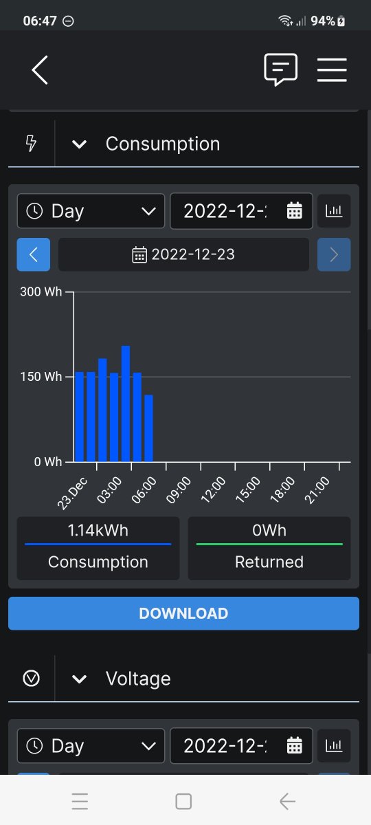

Εχθες το βραδυ εβαλα να δουλεψει και το Haevy srk25zs mazi me to srk63zr με ζητηση 21 και τα δυο και εξωτερικη τωρα το πρωι στης 6 10 βαθμοι.
Οντως τα 63zr στα κρυα δειχνει πολυ καλο ακομα και σε σεχεση με το μικρο.
Εκαψε 1.14 kw και το μικρο 1.1 . Το μονο που παρατηρισα οτι η εσωτερικη θερμοκρασια ειναι λιγο υψηλοτερη στο μικρο 21.2 εναντι 20.5 στο μεγαλο. Βεβαια εχουμε τις αποκλεισεις των θερμομετρων, αλλα το νιωθω  και πηγαινοντας απο δωματιο σε δωματιο.
43 τμ +ανοιχτο μπανιο το μεγαλο, και 15 τμ το μικρο
Ισως με μια αντισταση στον εξωτερικο αισθητηρα να το κανουμε να δουλεθει στα 150w και πανω απο τους 12 βαθμους 😁

1 ώρα πριν, c-max είπε
