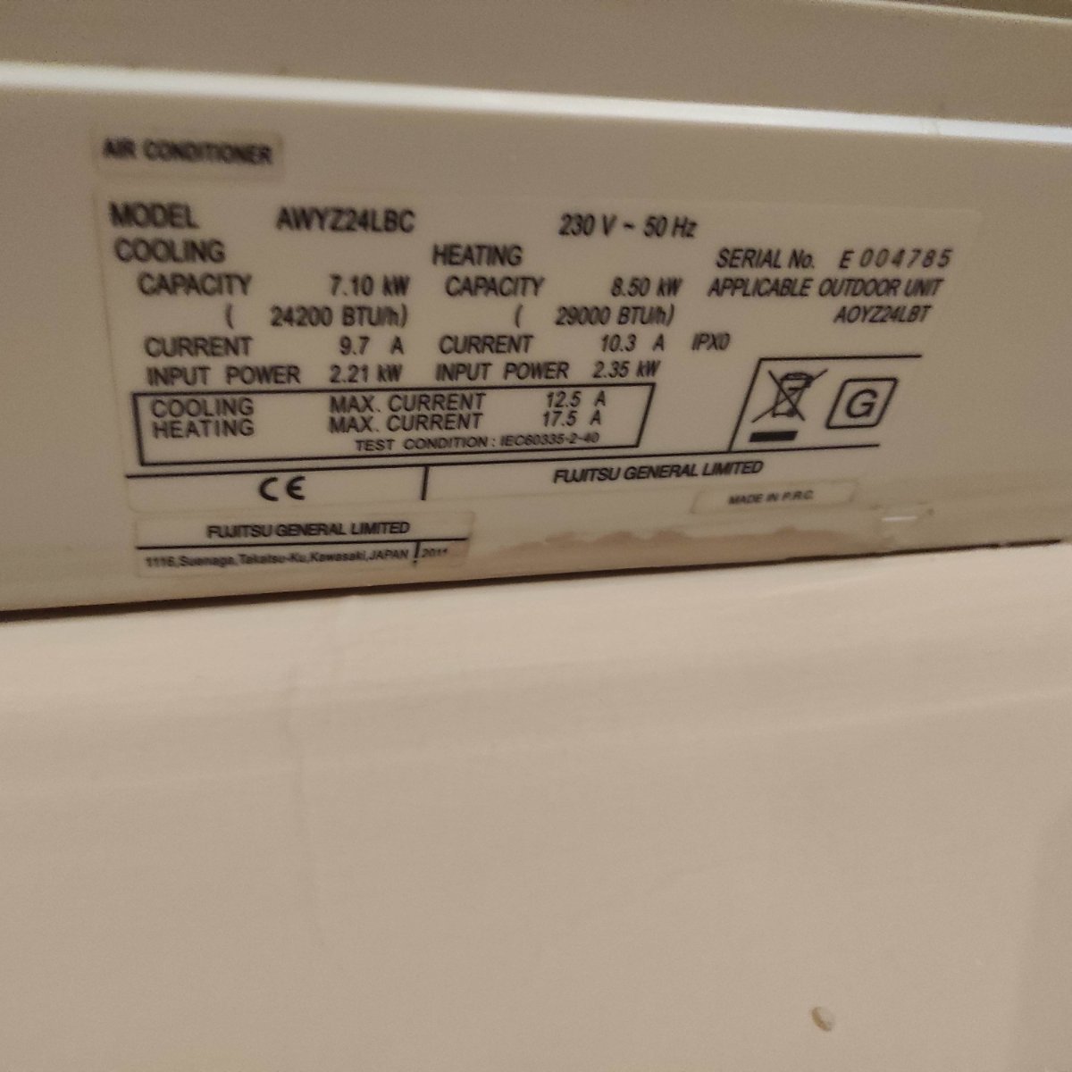

Έχει κανείς άποψη για το παρακάτω θηρίο;
Είναι στο πατρικό, το έχουν οι γονείς μου. Δεν το δουλεύουν θέρμανση , όμως λέω μήπως τους ψήσω να το βάλουν στο πρόγραμμα , έστω συμπληρωματικά με το πετρέλαιο. (Το οποίο ανοίγουν με πολλή προσοχή.... Κάνουν όση οικονομία μπορούν)

Twin rotary, inverter.
Να το βάζουν άφοβα.

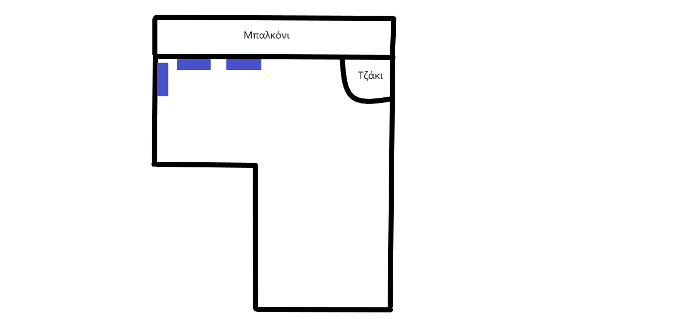

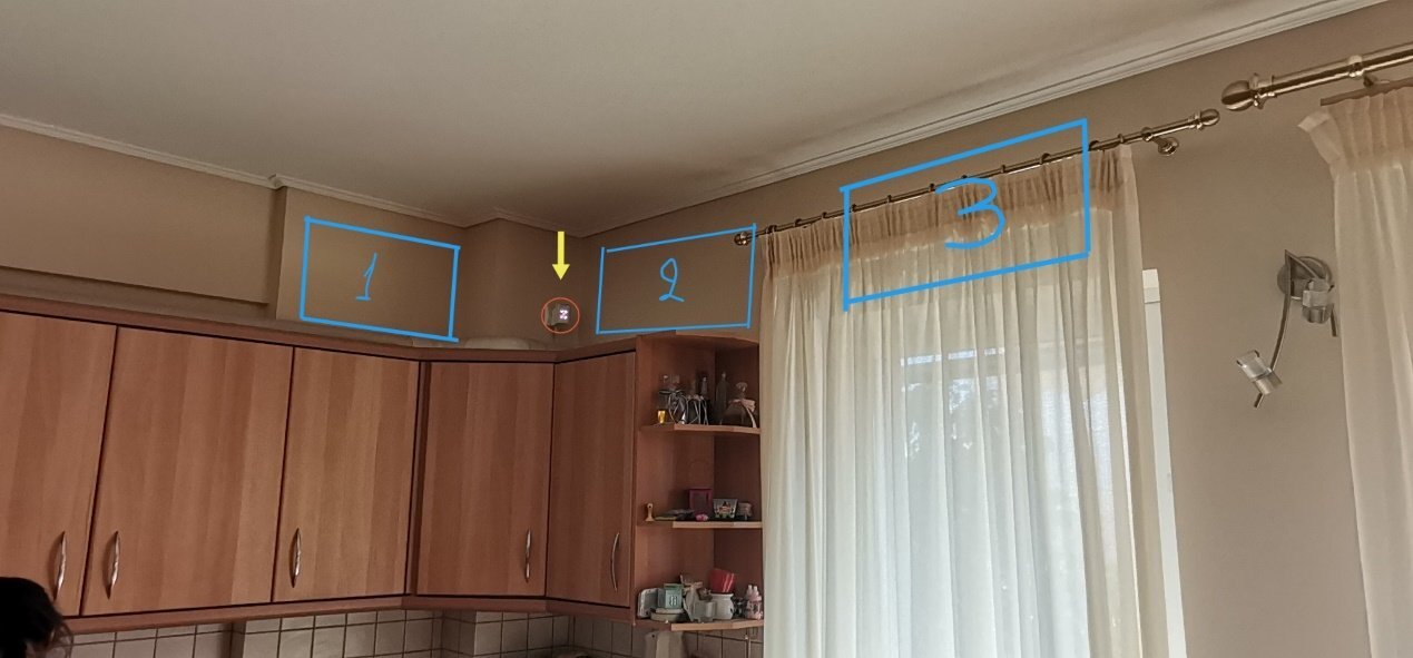

Καλημέρα και Χρόνια Πολλά σε όλους.
Πριν έρθει ο «μάστορας» και μου προτείνει τη θέση που πρέπει να τοποθετηθεί το κλιματιστικό (πιστεύω με βασικό κριτήριο το σημείο που τον βολεύει), θέλω τη γνώμη σας.
Η πρίζα βρίσκεται στη γωνία (κίτρινο βελάκι).
Θέση (1), πάνω από ντουλάπι κουζίνας, με 25cm βάθος.
Θέση (2), επίσης πάνω από ντουλάπι κουζίνας, με βάθος 35cm.
Θέση (3), ελεύθερο αλλά πρέπει να απομακρυνθεί η κουρτίνα (ποιος ακούει τη σύζυγο!)
Ο χώρος είναι σε σχήμα Γ, (κουζίνα, σαλόνι τραπεζαρία):
Ευχαριστώ, εκ των προτέρων
Ευχαριστώ για τις απαντήσεις σας.
Επανέρχομαι,
Κλιματιστικό που σκέφτομαι να τοποθετηθεί: Toshiba 16J2AVSG-E1/B16J2KVSG-E Edge
Διαστάσεις εσωτερικής μονάδας: 29,3 x 80,0 x 22,6
Ελεύθερος χώρος:
Θέση (1): 43,0Χ64,0 και το ντουλάπι βγαίνει έξω 25,0:
Θέση (2): 43,0Χ90,0 και το ντουλάπι βγαίνει έξω 35,0:
Θέση (3): 45,0Χ100,0 (το οποίο απορρίφθηκε πανηγυρικά)

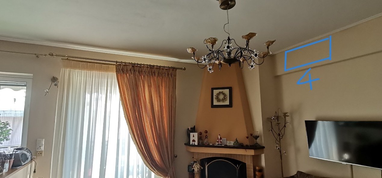

Επίσης, θα μπορούσε να τοποθετηθεί και στην απέναντι πλευρά, θέση (4): 38,0Χ……, αλλά εδώ είναι δοκάρι, δεν υπάρχει αναμονή για ρεύμα, ο τοίχος από έξω δεν έχει μπαλκόνι (είναι κενό) και είναι 3ος όροφος, καθώς επίσης η απόσταση από την τρύπα (που θα βγουν οι σωληνώσεις) μέχρι μπροστά στο μπαλκόνι (λόγω του τζακιού), όπου μπορεί να τοποθετηθεί η εξωτερική μονάδα είναι 160,0cm.

Όλες οι θέσεις έχουν θέμα .
Καταρχάς έχουμε αυτό :
και αυτό
το ύψος το έχεις.
Η θέση 1 απορρίπτεται λόγω πλάτους.
Η θέση 2 έχει από κάτω το ντουλάπι με κίνδυνο να χτυπάει ο αέρας.
Η θέση 3 είναι η πιο σωστή αντικειμενικά.
Επειδή η 3 έχει όντως αισθητικό θέμα, θα το έβαζα στη θέση 2 και όσο μου επιτρέπει από το ταβάνι , άντε λίγο πάνω από 6.5εκ που λέει για να μην είμαι στο όριο και μετά προσεκτική ρύθμιση της περσίδας ώστε ο αέρας να πηδάει το ντουλάπι από κάτω. Υπολόγισε αν θες τη γωνία που σου μένει διαθέσιμη αν το βάλεις έτσι.
ΥΓ Η toshiba θέλει 1.5μ και άνω για τη σωλήνα.
Επεξ/σία από liakjim
@goldman1 θα τολμήσω και εγώ να πω δύο ιδέες, όπου για τη μια από αυτές παρακαλώ μην με πάρετε με τις πέτρες :P
Η πρώτη είναι να μπει πάνω από την μπαλκονόπορτα, όπου απαιτεί να κατέβουν τα κουρτινόξυλα (φέρε το μαλακά μη σε χωρίσει η γυναίκα σου :P) λίγο πάνω από το πρέκι (η στρώση τσιμέντου πάνω από το κούφωμα ώστε να κτίσουν από πάνω - πάχος 6-10 εκ πιστεύω), αν σε χωράει από ύψος, ώστε να "βλέπει" το χώρο ομοιόμορφα και πιστεύω το αποτέλεσμα θα είναι καλύτερο..
Η άλλη λύση (μη βαράτε) είναι να σου κάνει ένας γυψοσανιδάς ένα "κουτί", ανάμεσα στις θέσεις 1 & 2, ώστε να έρθει το μηχάνημα "πρόσωπο" με τα ντουλάπια και στη σωστή απόσταση από το ταβάνι, αλλά να είναι σε γωνία 45 μοίρες από τις θέσεις των τοίχων 1&2, ώστε να "βλέπει" πάλι ομοιόμορφα τον χώρο..
Φυσικά όποιος το τοποθετήσει πρόσεξε μη κάνει καμία Μ@λ@κ1Α και τρυπήσει δοκάρι.., από κάτω στα τούβλα, ιδανικά με ποτηροτρύπανο για να μην επηρεάζονται δομικά μέρη του σπιτιού..

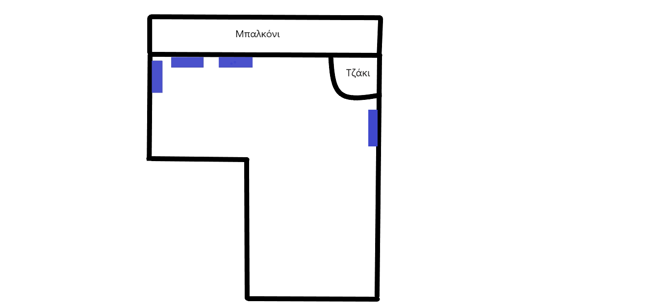

Εντελώς απέναντι στη στενή πλευρά του διαγράμματος και να κοιτάει προς το τζάκι και το μπαλκόνι

Αν το έβαζες στην θέση 4 θα πήγαινε ακριβώς κάτω από το δοκάρι και θα είχες σουπερ θέρμανση αλλά προς την κουζίνα. Κάτι που σημαίνει ότι στην ψύξη θα υπάρχει θέμα αν κάποιος κάνει δουλείες στον νεροχύτη.
Θέση 1 θα πρότεινα αλλά πρέπει να γίνουν κάποιες εργασίες.. από την απέναντι μεριά που είναι η πόρτα λογικά δεν έχει άλλο μπαλκόνι κτλ;

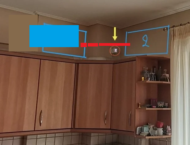

Κάνεις μία επέκταση με γυψοσανίδα και βάζεις το κλιματιστικό εκεί, το κόκκινο είναι καναλάκι και που θα γίνει περίπου η τρύπα.
Αλλιώς θέση 2 με τέρμα δεξιά περσίδες και ότι κάνει..

Εγώ θα έλεγα να μπει με τάβλα / γυψοσανίδα ακριβώς εκεί που είναι η κόκκινη γραμμή ώστε κοιτάει το υπόλοιπο μέρος του χώρου, βέβαια έτσι μάλλον θα κλείνει λίγο τη πρίζα.
