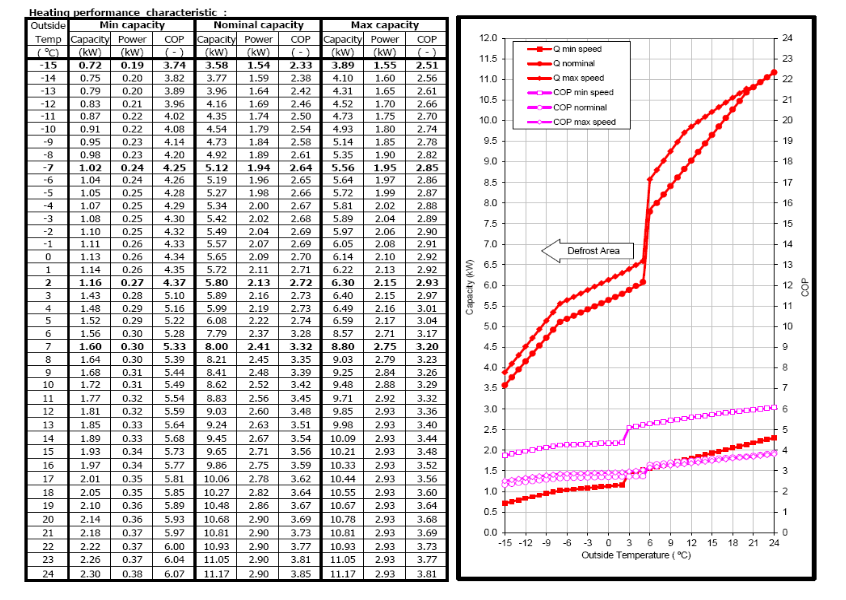

Για αυτό πάς στα πινακάκια του capacity, βάζεις και έναν συντελεστή 0,85 λόγω defrost και ψωνίζεις μηχάνημα που θα σου δίνει πάντα τις χειρότερες απώλειές σου.
παράδειγμα το 24άρι edge :
Στους μηδέν δίνει nominal 5.58ΚW. Με defrost μέσα θα έχεις 4,75KW . Αν τα ΚW αυτά είναι παραπάνω από τον χώρο σου, θα έχεις τους 20C που σου τάζει για όσο έχεις ρεύμα.

Στις παραπάνω τιμες λογικα είναι ενσωματωμένες και οι απώλειες λόγο defrost, για αυτο και πέφτει τόσο αποτομα η απόδοση απο καποια εξωτερική θερμοκρασία και κάτω. Αρα στους 0C έχει nominal 5.58kw.
6 λεπτά πριν, liakjim είπε
Μπορείς να το κάνεις βεβαιότητα;
Στην προηγουμενη σειρα Shorai το εμφάνιζε καθαρα σας Defrost Area. Μα φαίνεται και απο την πτώση που κάνει η απόδοση ξαφνικα.
Αν θυμαμαι καλα στον αντιστοιχο πινακα απο Fujitsu , δεν υπάρχει αυτη η πτώση ομως γραφει οτι ΔΕΝ ενσωματώνεται ο παραγοντας Defrost.

Θέλεις να μου πεις ότι στους 6C , χάνει 2KW capacity λόγω defrost;

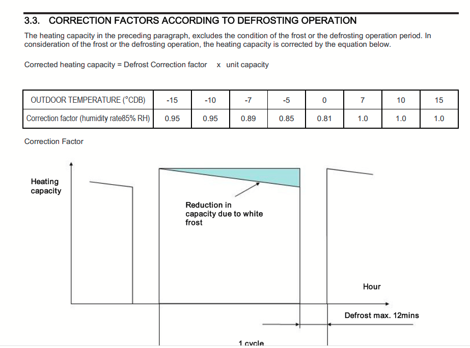

Η hitachi πάντως δεν τα λέει έτσι :

edit, από ότι φαίνεται έχεις δίκιο. Μάλλον η Toshiba βάζει συντελεστή 15% μέσα στο capacity
Κοίτα λίγο:
πήρα το 22άρι edge (στην τύχη)
το έβαλα σε excel (μεσαία στήλη):
για Χ=0 μας δίνει ψ=5,75KW
αυτό όμως λέει 4,82KW ή απώλεια 15% .

Μα αφου το δείχνει στο διάγραμμα δεξια και γράφει DEFROST  AREA γιατι να μην το πιστεψω; Αυτο που εβαλες της Hitachi  ισχυει για συγκεκριμένη εξωτερικη σχετική υγρασία 85%,  και ισως ειναι για το συγκεκριμένο μηχανημα μιας και που σε άλλα μοντέλα της εχει διαφορετικό correction factor.
Ωστόσο το πιο σημαντικό για μενα ειναι οτι το Frost/Defrost εξαρτάται και απο το πόσο δυνατα δουλευει το κλιματιστικο, που είναι αυτος ο παράγοντας στην εξίσωση της Hitachi? Ενα μικρο κλιματιστικο που δουλεύει τέρμα τελικες για να δώσει Α θέρμανση, με ενα μεγαλο που δουλευει χαλαρα για να δώσει την ιδια Α θέρμανση θα εχει την ιδια απώλεια λογο DF? (συμφωνα με την Hitachi ναι)
Αν προσέξεις το σχεδιο της Τοshiba, η πτώση λογο defrost αλλάζει αναλογα το πως δουλευει το κλιματιστικο.
