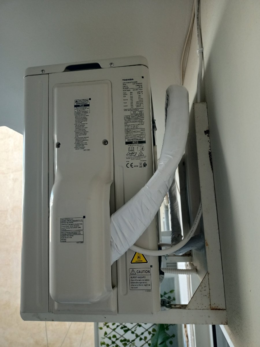

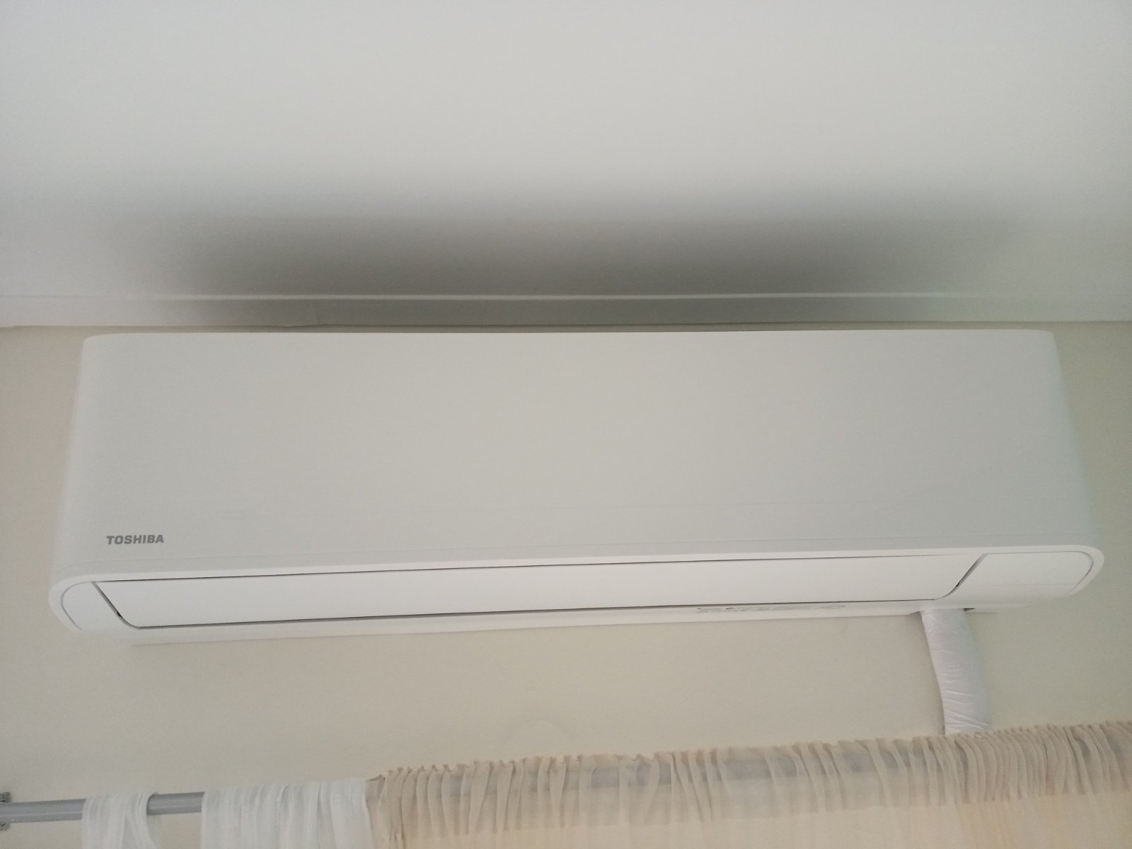

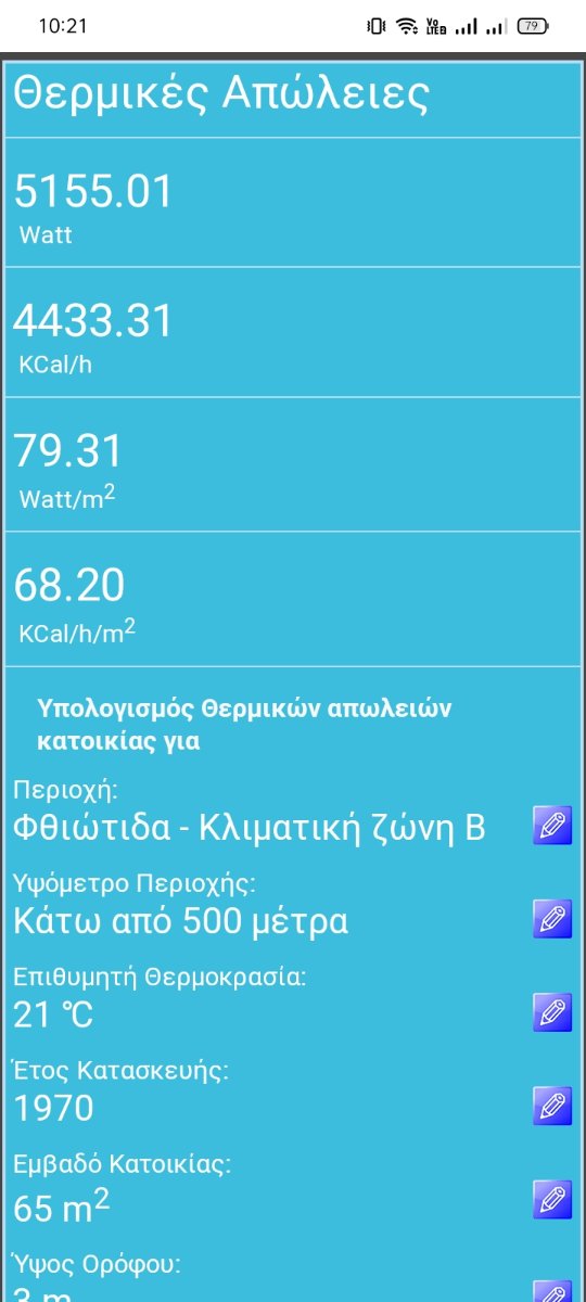

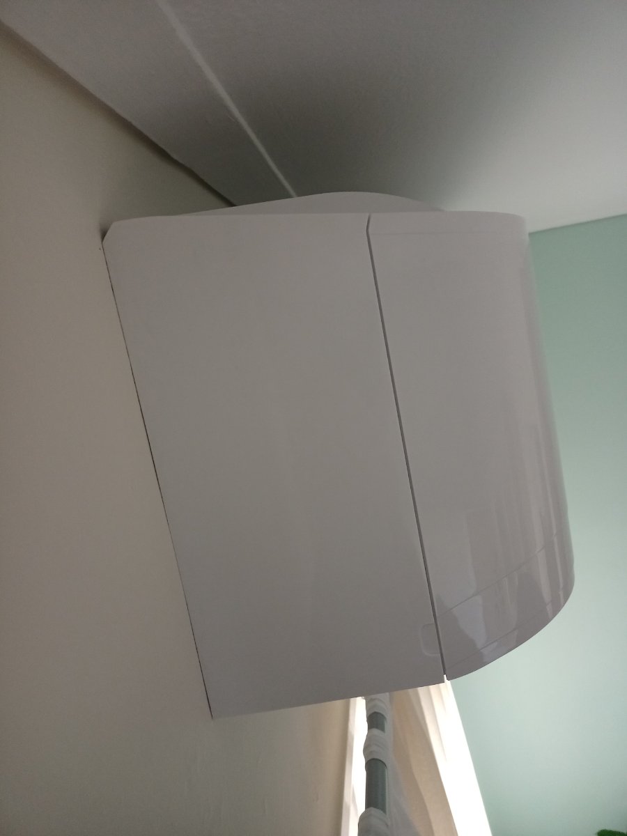

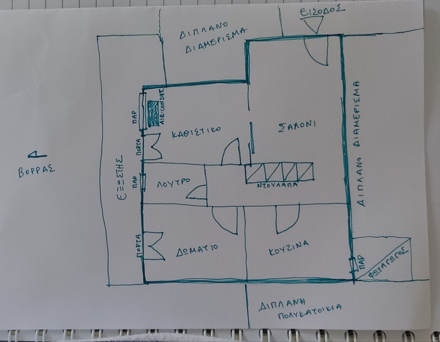

Μετά επειδή όντως ένα 24άρι που μπήκε σε θέση 12ριού, θα έπρεπε να παίζει τρελή μπαλίτσα (ειδικά στις μέρες με τον τόσο μαλακό καιρό) τράβηξέ μας φωτογραφίες από την εσωτερική΄και την εξωτερική μονάδα για να δούμε την εγκατάσταση. Από πολλές όψεις, μπροστά , πλάγια κτλ. Μέτρησέ μας και πες μας την απόσταση της εσωτερικής μονάδας από το ταβάνι. Περιέγραψέ μας τη διαδικασία της εγκατάστασης πχ σου έβαλαν αντλία κενού; Πόσα μέτρα χαλκού υπάρχουν ανάμεσα σε εσωτερική και εξωτερική μονάδα. Τέλος κάνε μας μια πρόχειρη κάτοψη του σπιτιού, δείξε μας εκεί που έχει το μηχάνημα και υπολόγισέ μας από το 10ο ερώτημα του ερωτηματολογίου της υπογραφής μου, τις απώλειες του χώρου (όχι όλου του σπιτιού) που βρίσκεται το κλιματιστικό.

Aν κατεβει η θερμοκρασια και "καθησει" στους -5 οι αναγκες μου θα ειναι διπλες απο οτι στους 0 που υπολογιζονται οι απωλειες ,αν θυμαμαι καλα @mechpanos ? δηλαδη εκτοξευονται στα 7740w και επιπροσθετα σε αυτη την θερμοκρασια το Daikin "αποδεκατιζεται" με τα 2510w που δινει ???
Οι απώλειες δεν εκτοξεύονται, είναι γραμμική συνάρτηση της διαφοράς θερμοκρασίας. Οπότε αν το ΔΤ στους μηδέν είναι 20K (αν έχει θεωρηθεί ο υπολογισμός στους 20οC εσωτερική), στους -5, θα είναι -25K, δηλαδή μια αύξηση 25%.  Αυτό που πάει περίπατο στις κοντά και υπό το μηδέν θερμοκρασίες, είναι η απόδοση των κλιματιστικών μονάδων, και φυσικά μαζί και το COP!!!
Καλημέρα @liakjim.Είναι συνδεδεμένο στον πίνακα απευθείας , ο χαλκοσωλήνας στην εξωτερική μονάδα είναι 2 μέτρα σίγουρα μέχρι την εσωτερική μονάδα τα ξεπερνάει, χρησιμοποίησαν αντλία κενού , η εσωτερική μονάδα είναι 30cm από το ταβάνι
Δεν νομίζω ότι βλέπω κάτι περίεργο με την εγκατάσταση. Στα 65τμ μετράς καθιστικό και σαλόνι;

Μήπως βάζεις πολύ χαμηλά τις περσίδες και χτυπάει στο κουρτινόξυλο από κάτω; Η έχεις απέναντι κάποιο έπιπλο και γυρνάει πίσω ο αέρας;
