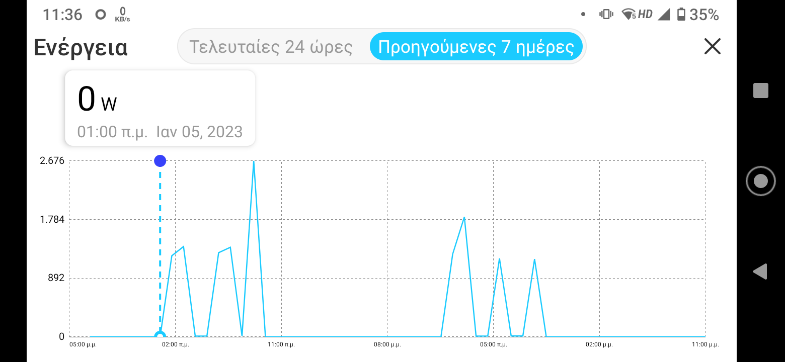

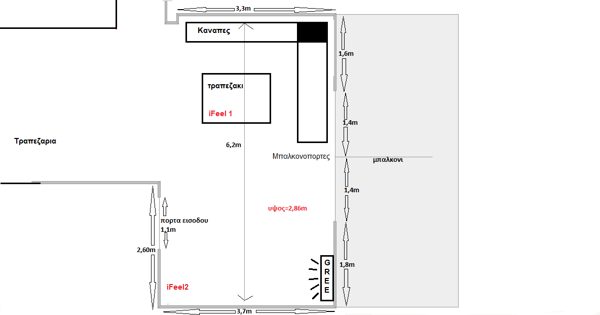

Μια βοηθεια θα ηθελα μιας και τελη του μηνα ληγει το 0,05 του αεριου της ΔΕΗ και λογικα παει σε 0,125 οποτε θα παιξει θερμανση με aircondition. Εχω στο σαλονι ενα GREE Bora 24αρι (το ειχαμε μονο για ψυξη της εποχες θερμανσης του ΠΑΣΟΚ) το οποιο το δουλεψα 2 φορες απο 8 ωρες την καθε μια (μια χωρις iFeel και μια με iFeel). Ζητηση 22 βαθμους, εσωτερικη 19, στο auto και οταν ειχα το iFeel το remote ηταν στην θεση 2 του σχεδιου. Δυστυχως αν το εβαζα πχ στο τραπεζακι του σαλονιου δεν πιανει το ματακι για να δωσει εντολη.
Παραθετω και το διαγραμμα του P110. Το πρωτο ειναι χωρις iFeel και το δευτερο με iFeel. Το on-off πηγε συννεφο. Δεν επεσε ποτε η καταναλωση και θελω να δω τι μπορω να κανω για να ινβερταρει σωστα.Και στις δυο περιπτωσεις εκαψε περιπου 6,4kWh. Κατι παει λαθος ετσι δεν ειναι? Μηπως πρεπει να βαλω πιο ψηλη ζητηση?
Gree είναι, μη περιμένεις θαύματα. Από ότι θυμάμαι αυτά δεν πέφτουν κάτω από 900W. Προσπάθησε να το δουλεύεις σε μέγιστη ταχύτητα ανεμιστήρα.
Θα το δοκιμασω με High Speed και θα ανεβασω νεο διαγραμμα. iFeel on η off?
