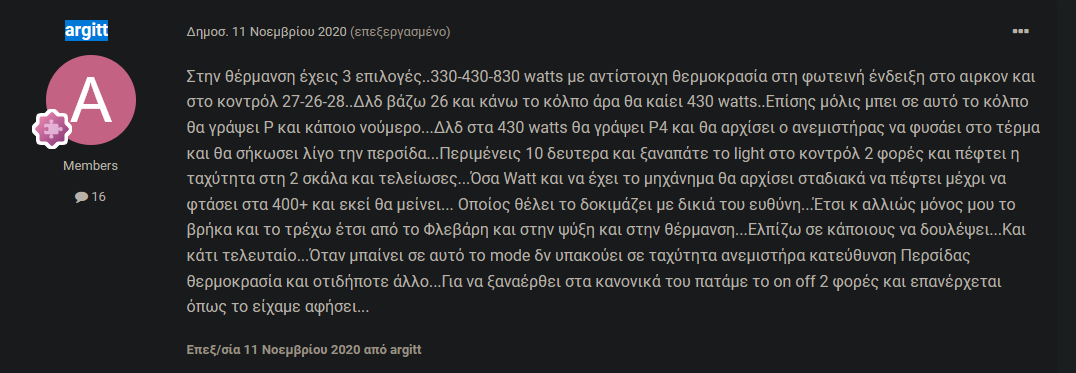

24 αρι Gree με 350 watt , πας να καταρρίψεις τον μύθο των υψηλών watt σε αυτή τη κατηγορία , στη θέρμανση το είδες αυτό το νούμερο , δώσε κάποια στοιχεία
Βαζω το κλιματιστικο σε test mode συμφωνα με αυτα που ειχε γραψει ο argitt στο παρακατω post:
Δεν ξερω βεβαια αν θα το κρατησω γιατι 1ον δεν εχω συγκρινει να δω αν συμφερει καλυτερα με τα on-off εστω και σε ψηλα watt και 2ον βγαζει χλιαρο αερακι και οχι τον καυσωνα του normal mode
Εγω δε νομιζω πως καταρριπτεται, αφου ειναι με καποιο ¨κολπο¨ ας πουμε και  δουλευει οχι σαν ινβερτερ αλλα με σκαλες και με κλειδωμενη ταχ.ανεμιστηρα οποτε..και ποιος μπορει να κανει αυτη την ανακαλυψη;
Εσύ έχεις inventor ,έχει τέτοια λειτουργία το έχεις δοκιμάσει ?
Ο καύσωνας είναι στα 1200W. Αυτό που θα έκανα είναι με μετρήσω cop στις δύο περιπτώσεις ( έχουμε πει πως, αν και σε εσένα δεν ξέρω πως θα βρεις τα κολπιστικα κυβικά, ίσως να τα λέει σε κάποιο σέρβις μανιουαλ) και θα κρατούσα αυτό με το μεγαλύτερο.
@liakjim
Εμέμα δε μου φαίνεται περίεργο.
Το δικό μου 18άρι Bora είναι εγκατεστημένο σε μαγαζί:
- Από πάνω 3-4 μέτρα κενό μέχρι το ταβάνι, τρελές απώλειες.
- Τοίχοι χωρίς μόνωση, παλιές σιδερένιες πόρτες - παράθυρα με μονό τζάμι.
- Επιπλέον απώλειες από την πόρτα που ανοιγοκλείνει απ'τους πελάτες κάθε τρεις και λίγο.
Με 8 εξωτερική και 21 ζητούμενη στη κανονική λειτουργία έκαιγε 1000W μέσο όρο...
Στο ifeel με 8 εξωτερική και 21 ζητούμενη δουλεύει στα 550-650W (υπολογισμένο απ'το μετρητή της ΔΕΗ συγκριτικά με περίοδο Οκτωβρίου που δεν έκαψα καθόλου κλιματιστικό) και κρατάει σταθερή τη θερμοκρασία στους 22 βαθμούς στο χώρο που αφήνω το τηλεκοντρόλ... βγάζοντας ζεστό αέρα (όχι χλιαρό).
Αν το μαγαζί ήταν χαμηλοτάβανο και μπορούσα να δουλέψω το κλιματιστικό στη κανονική λειτουργία ώστε να ινβερτάρει πιο κοντά στο offset των 23 βαθμών, δεν έχω αμφιβολία ότι θα μπορούσε να πέσει στα 350W. Γιατί όχι και το 24άρι λοιπόν.
1 ώρα πριν, dimostr είπε
Ειχα και το ξεφορτωθηκα δε θυμασαι;😁 Αλλα ναι θα το δοκιμαζα αν το ειχα, σε συγκεκριμενες συνθηκες πολυ προτιμοτερο απ τα ελαχιστα 1200 και On/off
