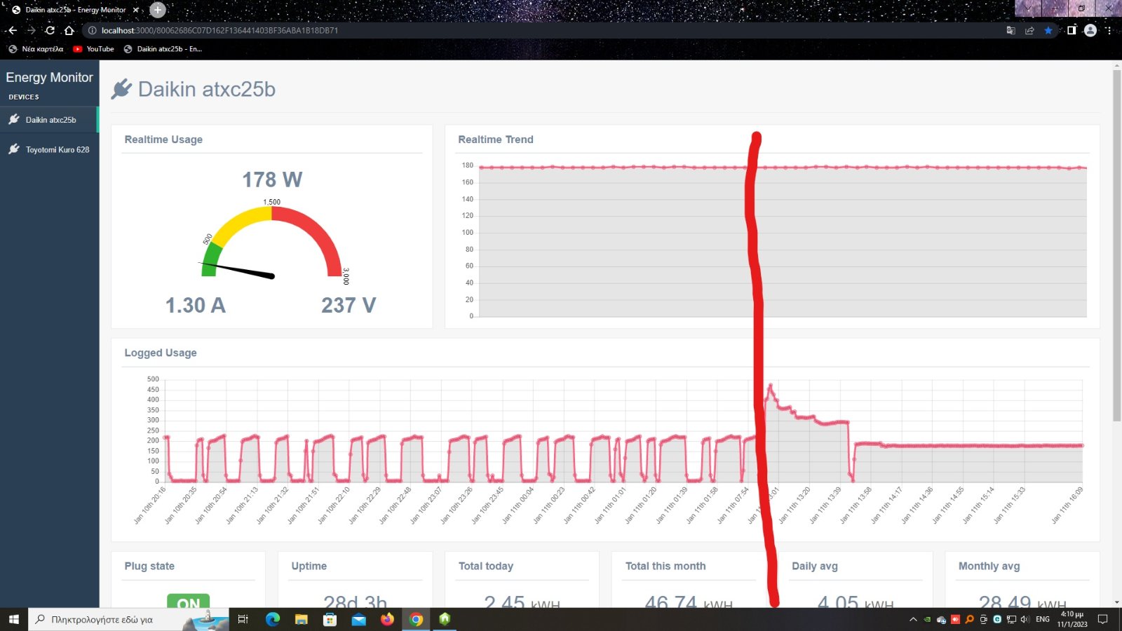

1490502270_(7).jpg.1bfcbd37f7b7fddf99a39caf47755975.jpgτι σου κανει η σωστη αντλια κενου οταν εφαρμοζετε σωστα
Κάτι άλλο είναι, δεν νομίζω να έχει να κάνει με το κενό (στο μυαλό μου).
Τι άλλο κάνατε; Καθαρισμό; Γιατί έκανες επαναπλήρωση; Στην 1η εγκατάσταση είχε γίνει εκδίωξη; Μήπως το φρέον ήταν λιιιιιγο λιγότερο από ότι έπρεπε από την εκδίωξη και τώρα μπήκαν ακριβώς τα γραμμάρια που ήθελε;

Γιατί αν έρθει τεχνικός τους δεν θα το δει? Δεν κρύβεται....  :-)

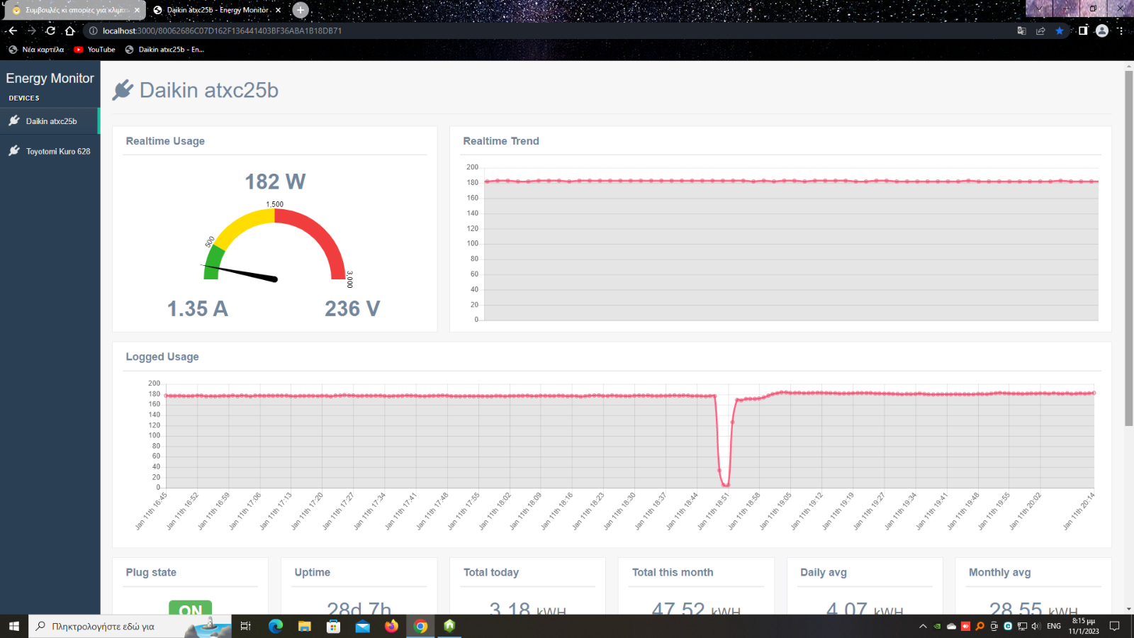

έχω ανεβάσει πως ακούγεται .... ελπίζω να το έκανα καλά.

Δεν είναι κάτι άλλο , δεν άλλαξε τίποτα ούτε σε συνθήκες ούτε σε ρυθμίσεις ,καθαρισμός είχε γίνει σε όλα τα κλιματιστικά πριν από κάνα μήνα
στην πρώτη εγκατάσταση μπήκε αντλία γ8α τα μάτια του κόσμου επειδή επέμεινα και προφανώς δεν έκανε αυτό που έπρεπε , τώρα ήρθε ο blue dealer έκανε αυτό που έπρεπε και τέλος , το αποτέλεσμα τα λέει όλα

προσφάτως ναι, με μιγμα απιονισμενου και ισοπροπυλικη  αλλα αφήνω 10 πόντους από αρχή κ τελος για να αποφύγω τα νερά σε σημεία που δεν πρεπει ίσως να πανε. Το έκανε από πριν όμως. Δυστυχώς δεν αλλάζει με την ταχύτητα του ανεμιστήρα, απλά καλύπτεται. Για συντονισμό περίεργο, η εξωτερική μονάδα είναι σε πάτωμα, κενά, σωλήνες  προβλεπόμενα.
Το εντυπωσιακό (και κακό) είναι ότι δεν το κάνει πάντα. Είναι εντελώς τυχαίο και σποραδικό, αν ξεκινήσει όμως δε θα σταματήσει ποτέ αν δε το κανεις επανεκκίνηση.(και αμεση χωρις να χρειαστεί κάποιο χρόνο κλειστό για παράδειγμα)
Δεν ξέρω τι να τους πω στο σέρβις (βλάβη που δεν είναι μόνιμη άστα να πάνε). Στο ινβεντορ πουχε μοτέρ ανεμιστήρα, το πρόβλημα ήταν πάντα εκεί στις χαμηλές στροφές. Δεν υπήρχε περίπτωση να φέρεις κάποιον και να μη το ακούσει.
Ισοπροπυλική αλκοόλη δεν κάνει αφού έχει πλαστικά και τσιμούχες εκεί που ρίχνεις. Αφού είναι χαμηλά όταν το κάνει βγες έξω και πιάσε την σωλήνα να δεις αν μεταφέρει κάτι. Αν και μάλλον εσωτερικά είναι το θέμα.
Οκ, θα αναμένω ένα 24ωρο να δω διάγραμμά σου και αν μείνει έτσι, θα δηλώσω εντυπωσιασμένος.
