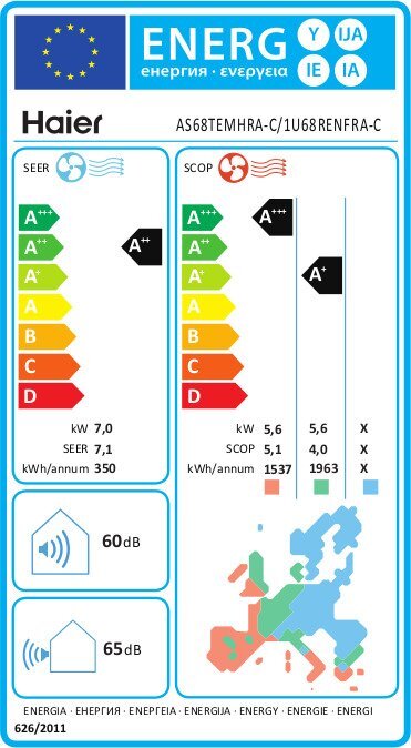

Γιατί σύμφωνα με το ταμπελάκι ενεργειακής απόδοσης στο θερμό κλίμα δίνει διαφορετικά νούμερα από ότι στη  πιστοποίηση eurovent? Στο μέσο κλίμα είναι τα ίδια νούμερα.
AC-AS68TEMHRA-C-1U68RENFRA-C-1673632721-a5-f09ef7ee.pdf
Επεξ/σία από andreasosfp

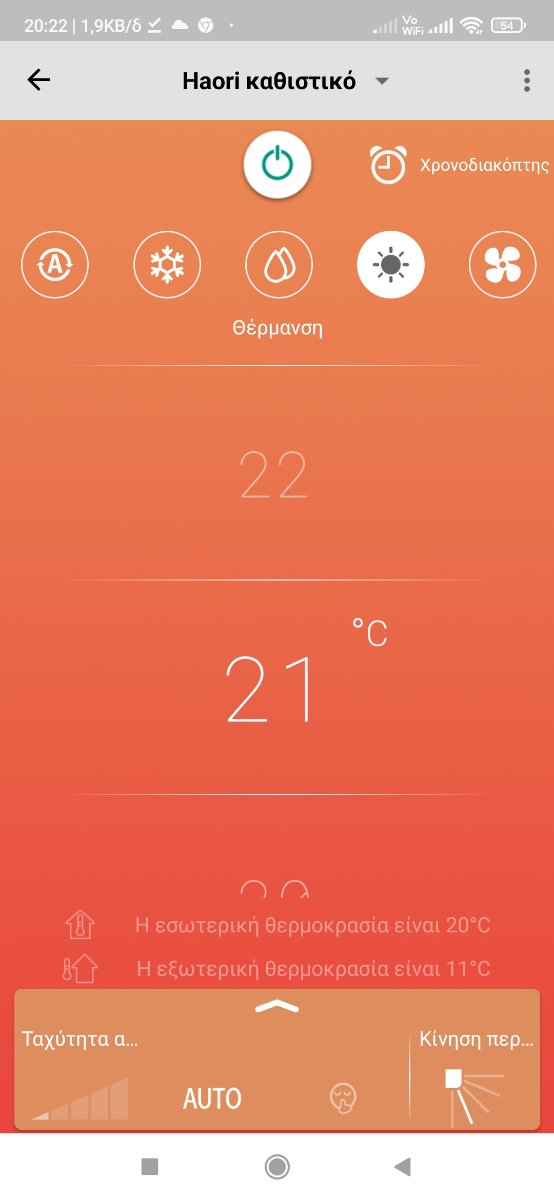

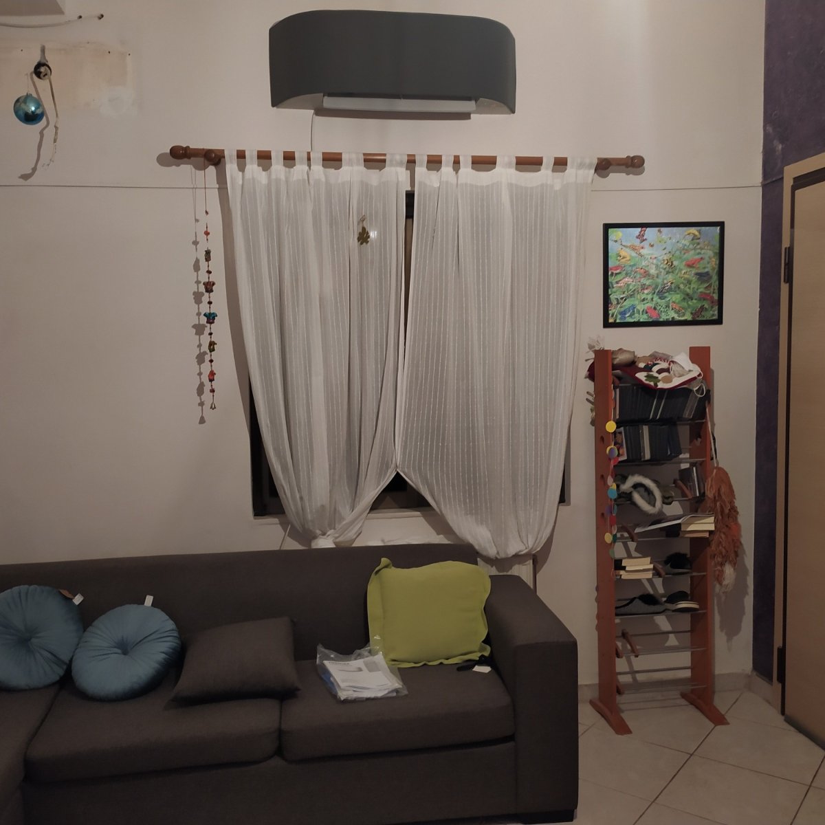

Τοποθετήθηκε σήμερα το Toshiba Haori 16.000 btu. Πρώτες εντυπώσεις πολύ καλές. Ταίριαξε πολύ καλά το σκούρο γκρι με τον καναπέ, η σύζυγος ενθουσιάστηκε.
Ξεκίνησε με εξωτερική 14 και εσωτερική 21 (από θέρμανση με λέβητα πετρελαίου, του δόθηκε "έτοιμος" ο χώρος). Κρατάει σταθερή θερμοκρασία 21 στο θερμόμετρο του θερμοστάτη πετρελαίου, 20 στο δικό του θερμόμετρο με περίπου 260w. Μην σας ξεγελάει η τελευταία μπάρα, η δειγματολειψία της εφαρμογής είναι μάλλον αργή και μετράει μέσο όρο, αργότερα θα δείξει την πραγματική τιμή. Η εξωτερική τώρα είναι 11. Ο ανεμιστήρας στο auto, οι εσωτερικές πόρτες ανοιχτές. Μέχρι τώρα δεν έχουμε καταλάβει διαφορά από το πετρέλαιο σε όλον τον χώρο (καθιστικό, κουζίνα, 2 κρεββατοκάμαρες, όλα μικρά). Είναι, βέβαια, νωρίς ακόμη.

Καλοδουλευτο! Πολύ όμορφο.
Το app δείχνει και πιο αναλυτικά από τις μπάρες;

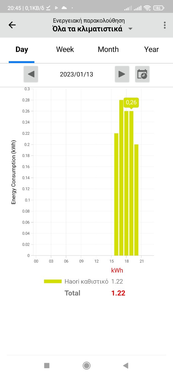

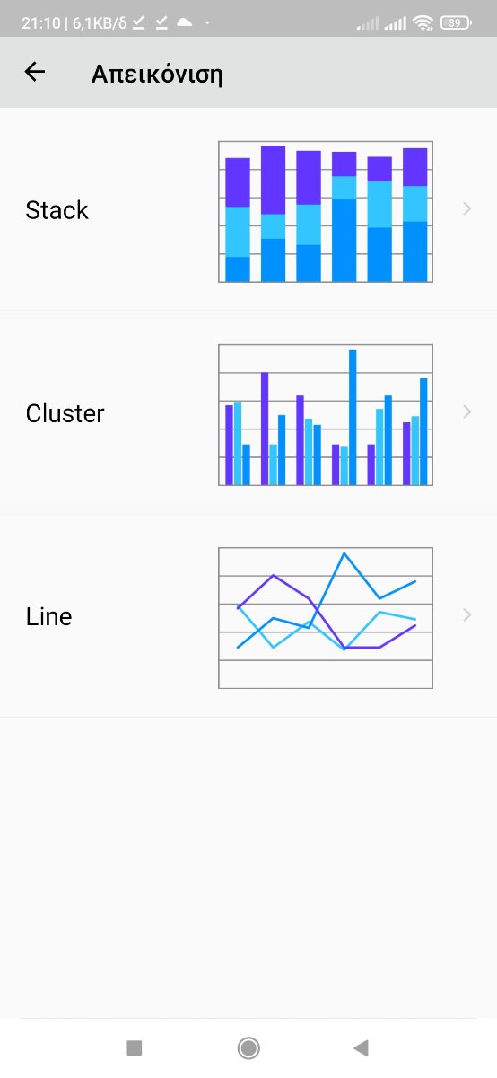

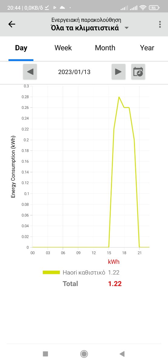

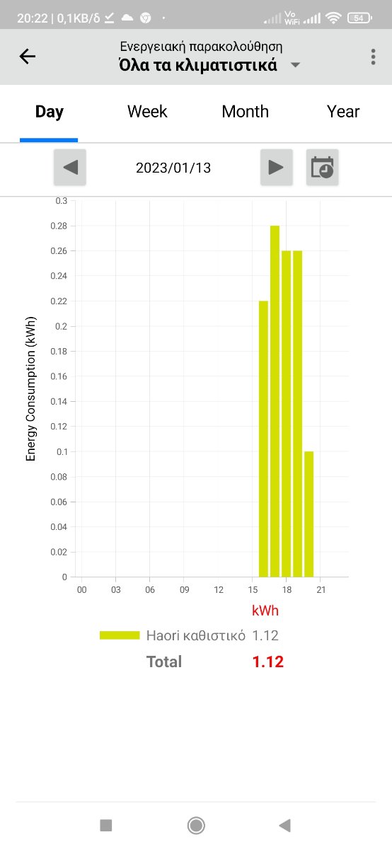

9 λεπτά πριν, liakjim είπε
Αξιοπρεπέστατο το διάγραμμα για εγγενές app.
Έχει 3 επιλογές για απεικόνιση, αλλά στην περίπτωσή μου που έχω 1 κλιματιστικό οι 2 φαίνονται ίδιες.
