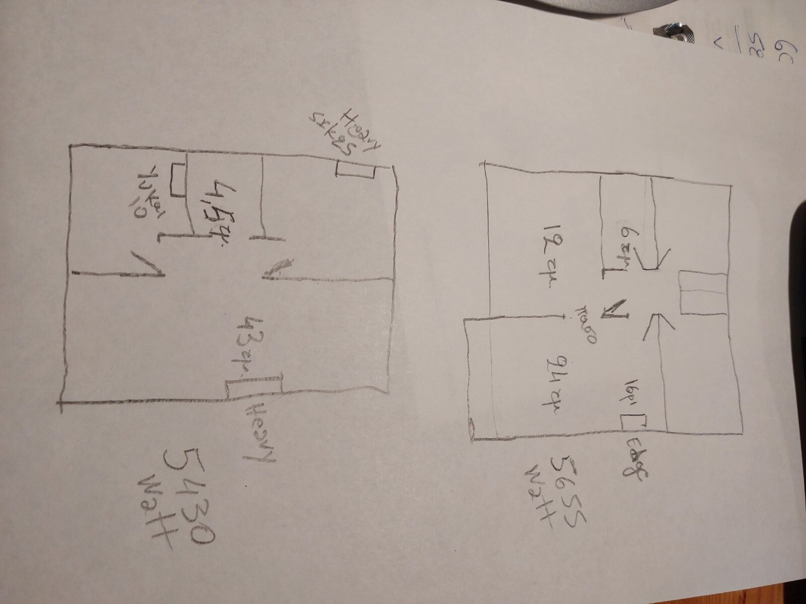

Οι απωλειες στο έβγαζαν επαρκές το 16αρι ? Σε ρωτάω γιατί είναι πολλές οι ώρες που το έχεις αναμμένο κα8 θα έπρεπε τουλάχιστον να έχει πιάσει θερμοκρασία που έχεις ορίσει και ας έκαιγε πολύ , μετά πάμε στα χαμηλά βατ συντήρηση
Ναι. Αν και δεν ειναι ενναιος χωρος υπολογισα στο συνολο τα τεραγωνικα που γραφω στο πανω σχεδιο. Ειναι ισογειο και βγαζει 5655w για 21 ζητουμενη στα 42 τμ, εβαλα και τη κουζινα μπανιο μαζι.  Ζητουσα 20 βαθμους και ειχε 18,5 με 19 ο χωρος.Σημερα ζητησα 21 για να ανεβει λιγο του χωρου . Στο heavy63 ζηταω 20 και εχω 20,5+
Το δευτερο σχεδιο ειναι στα 5430w στον πρωτο οροφο, επανω απο το αλλο.

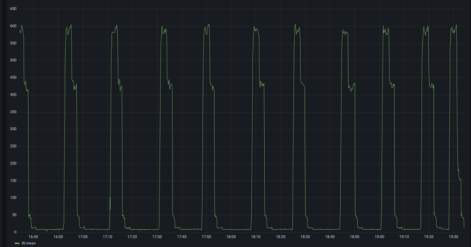

3 ώρες πριν, Kozanitis1 είπε
Τι θερμοκρασία ζητούμενη έχεις και καίει 180Wh (βατο-ωρες) ?
Πόσο δουλεύει και πόση ώρα κάνει (on-off) ή πόσα την ώρα;
Εγώ μετά από δοκιμές, το κατάφερα να πέσει στα 165W (χωρίς on-off), ζήτηση 23 (μέσα 22) περσίδα κάτω αλλά νιώθω λες και από κάπου "μπάζει" κρύο αέρα ο χώρος..
Ενεργοποίησα πάλι 3D Auto, ίδια ζήτηση αλλά ανέβηκε στα 400κατι W, πολύ ωραία αίσθηση στο χώρο και πιο ομοιόμορφη κατανομή της θέρμανσης..
Εχω 20 ζητηση και στον χωρο 20,5+ Τα ον οφ στο τριωρο.

Ναι. Αν και δεν ειναι ενναιος χωρος υπολογισα στο συνολο τα τεραγωνικα που γραφω στο πανω σχεδιο. Ειναι ισογειο και βγαζει 5655w για 21 ζητουμενη.  Ζητουσα 20 βαθμους και ειχε 18,5 με 19 ο χωρος.Σημερα ζητησα 21 για να ανεβει λιγο του χωρου . Στο heavy63 ζηταω 20 και εχω 20,5+
Αν μου έλεγες ενιαίο 5600W , θα σε πήγαινα από 22άρι και άνω. Το βλέπω το σχέδιο, δεν ξέρω πόσο κοντά πάει σε ενιαίο.
4 λεπτά πριν, liakjim είπε
Αυτο ειπα και εγω. Μια πορτα προς μπανιο και ενα πασο 1,2 επι 1,2 προς κουζινα. Ομως η θερμοκρασια ειναι στους 19,5 τωρα εκει που ειναι το κλιματιστικο. Ανεβαινει αργα αργα απο 17 που ειχε αρχικα
Εγώ πάντως βλέπω σε έναν όροφο συνολικά 41000Btus και στον άλλο με μεγαλύτερες απώλειες 16000. Είσαι σίγουρος ότι το 16άρι θα την παλέψει γιατί τα νούμερα δεν τα βλέπω καλά.
Τα 5600 είναι πάνω από 19.000 btu πως θα γίνει το 16αρι να μπορέσει να σε καλύψει γι'αυτό το μηχάνημα δε μπορεί να πιάσει θερμοκρασία
Εγώ λέω ότι θα την παλέψει
8 λεπτά πριν, liakjim είπε
Ναι, αλλα και οταν ειχα μονο το 22αρι να δουλευει δουλευε πολυ χαλαρα, λιγο παραπανω σε καμια περιπτωση οπως τωρα το 16αρι. Εκτος αν οι χωροι εχουν μεγαλη διαφορα ανεξαρτητα τι λεει η εφαρμογη.
8 λεπτά πριν, dimostr είπε
βΤο 16αρι εχει ιδια θερμικη αποδοση με το 18αρι μεχρι 22000 btu
2 λεπτά πριν, c-max είπε
Λοιπόν να το ξεκαθαρίσουμε λίγο αυτό γιατί πολύ κουβέντα γίνεται γιαυτο
Αυτό που μετράει είναι η ον9μαστικη απόδοση που εγγυα5αι οτ8 το μηχάνημα θα δουλέψει στις βέλτιστες συνθήκες και θα επαρκεί
το ανώτερο όριο που λέει μπορεί να το πιάσει αλλα έτσι θα έχεις ένα μηχάνημα που θα δουλευει συνέχεια τέρμα γκάζι και όπως βλέπουμε στην περίπτωση σου με αμφίβολα αποτελέσματα , σκέψου να πέσουν οι εξωτερικές θερμοκρασίες κοντά στο 0 η επάρκεια του πάει περίπατο
