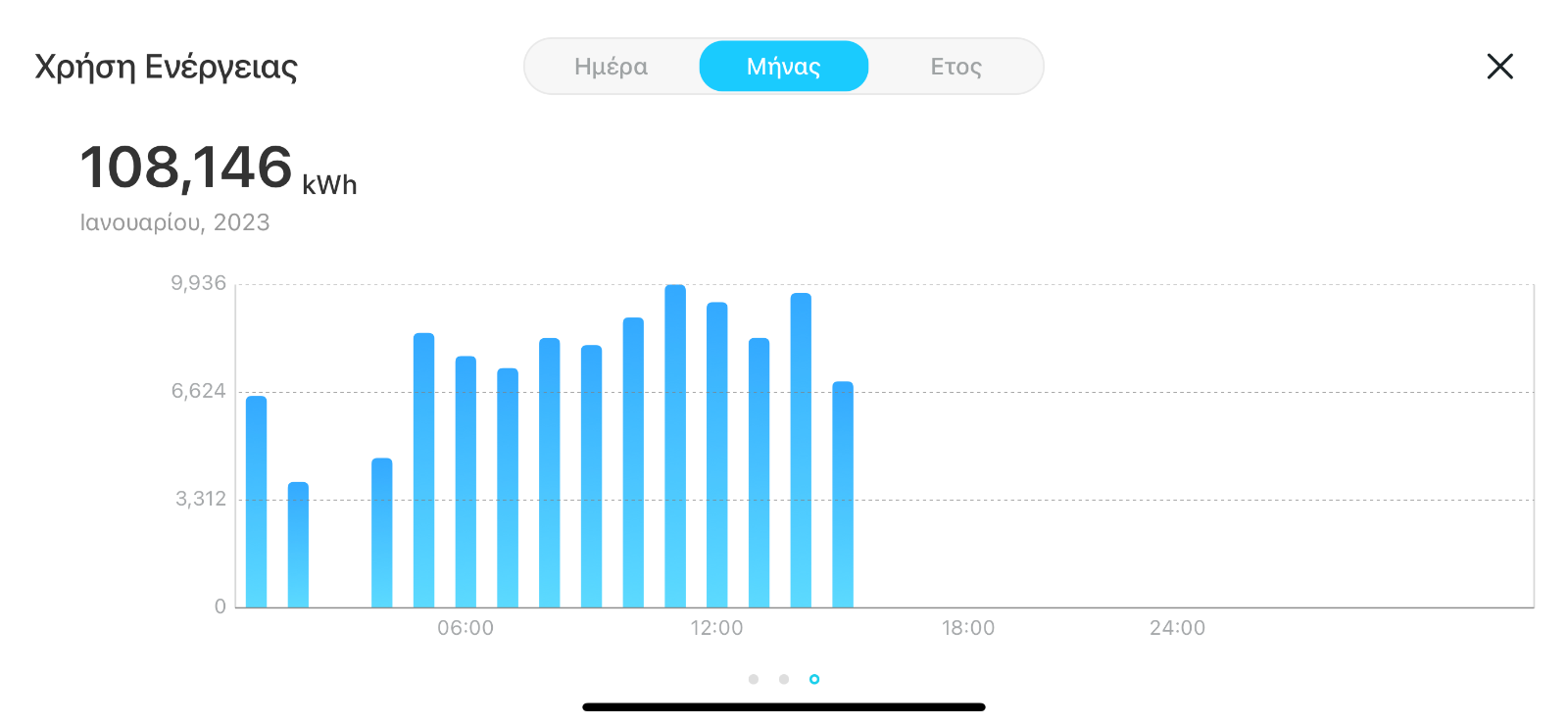

1 ώρα πριν, elen46 είπε
Μηπως μπορεις να μας πεις ποια ειναι η συνολικη καταναλωση για το καθενα το 24ωρο?Ρωταω για μελλοντικες αγορες...
Αυτός είναι ένας πίνακας από την αρχή του μήνα για το 18άρι.
Χρειάστηκα 110kw για τον μισό μήνα. Το κλιματιστικό εκλεισε για μια μέρα που έλειπα από το σπίτι.
Με αυτά τα δεδομένα, θα κάψει 250kw σε ένα μήνα.
Υπολογίζω άλλες 150kw το μήνα και για το άλλο κλιματιστικό. Σύνολο 400kw σε ένα μήνα.
Για πόσους μήνες, θα εξαρτηθεί από τον καιρό.
Όπως και να έχει, αν οι ανάγκες της θέρμανσης δεν ξεπεράσουν τα 350€, θα είμαι πολύ ικανοποιημένος. Δεν θα εκπλαγώ όμως αν κοστίσει και περισσότερο. Το σπίτι πάντως θα είναι πάντα στους 20 με 22 βαθμούς.
