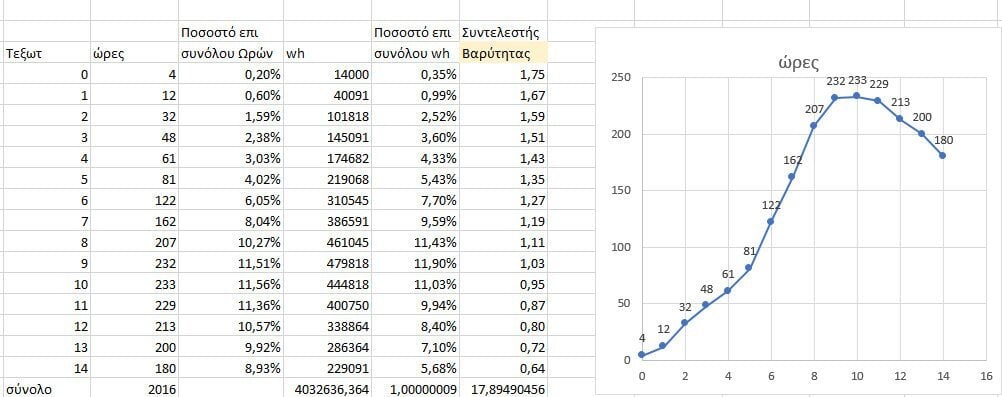

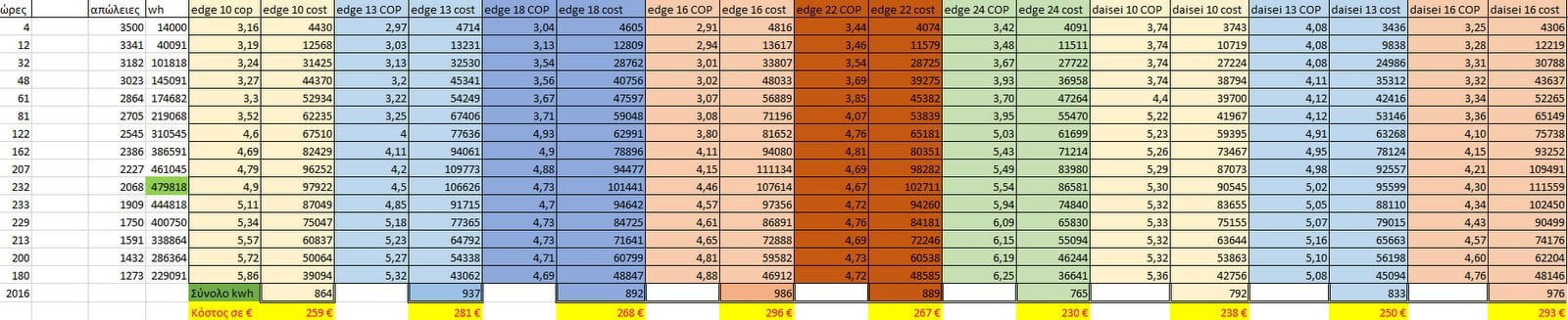

μετα την απαραιτητη Κλοπη Πνευματικης Ιδιοκτησιας του liakjim , προσθεσα 16ρι - 22ρι και 24ρι edge  και για να μην μεινουν αποριες, ολα τα Daisekai. Επισης επειδη δεν ξερω να κανω ...(δεν θυμαμαι πως τον ειπε τον υπολογισμο για ενδιαμεσες τιμες ο liakjim)ενδεχομενως εχει μια μικρη αποκλιση στις πολυ χαμηλες θερμοκρασιες , αλλα ανευ σημασιας λογω χαμηλης συμμετοχης τους στο συνολο.
Ετσι ευκολα βλεπει κανεις ποιο ειναι αποδοτικοτερο κλπ κλπ
Στα daiseikai αυθαδιασα λιγο στους συντελεστες επειδη στο βιβλιο του, στους πινακες εχει 100 % διαφορετικη ισχυ απο οτι το maximum που εχει το ταμπελακι στην επικεφαλιδα του πινακα.
Α ναι , εβαλα και ενα πινακακι με την βαρυτητα της εκαστοτε θερμοκρασιας για κανα διαστραμμενο...
Στο δια ταυτα: ΜΗΝ ΥΠΕΡΔΙΑΣΤΑΣΙΟΛΟΓΕΙΤΕ...( θα δοκιμασω και για ΥΠΟ-διαστασιολογηση καποια στιγμη)
Εδώ βλέπω το 24αρι να έχει το μικρότερο κόστος και εσύ λες να μην υπερδιαστασιολογειτε;
1 λεπτό πριν, liakjim είπε
ναι αλλα με ολα του τα μειον! κοστος, αποσβεση ΠΟΤΕ, θορυβο κλπ
3 λεπτά πριν, Specs είπε
Άμα είσαι πολύ άπλας βάζεις δύο 10άρια!
2 λεπτά πριν, Specs είπε
Είναι τόσο καλό το 24αρι; Βγάζει τρελά COPs. Αν ναι, ετοιμαστείτε για πρόταση σε 24αρι edge παντού 😅
Δεν ανεβάζεις λίγο το Excel;
Επίσης τί είναι ο συντελεστής βαρύτητας;

Δεν αποκλειεται να εχω και λαθη ειπαμε...παιρνω τον μεσο ορο δυο τιμων αν δεν ειναι ακριβως η πολυ κοντα σε καποιο κελι του πινακα.
Ο συντελεστης ειναι για να μας δειξει οτι ενω οι ωρες στους 0 βαθμους ειναι 0,2 % του συνολου, καταλαμβανουν ποσοστο 0,35 % στην καταναλωση (ο λογος ποσοστων ειναι ο συντελεστης).
https://docs.google.com/spreadsheets/d/1GdJno5anAq_3y-iDUuonxD9Fin2-1hxR/edit?usp=sharing&ouid=105435427896843511502&rtpof=true&sd=true
Το μόνο προβληματικό σημείο είναι ότι τα μεγάλα κλιματιστικά βγαίνουν εκτός εύρους λειτουργίας στα χαμηλά φορτία για τις μικρές απαιτήσεις, οπότε δεν ξέρω τι πρέπει να μπουν για τα cop εκεί (θα δουλεύουν onoff).
Θα άξιζε μια δοκιμή και σε 5000W απώλειες.
