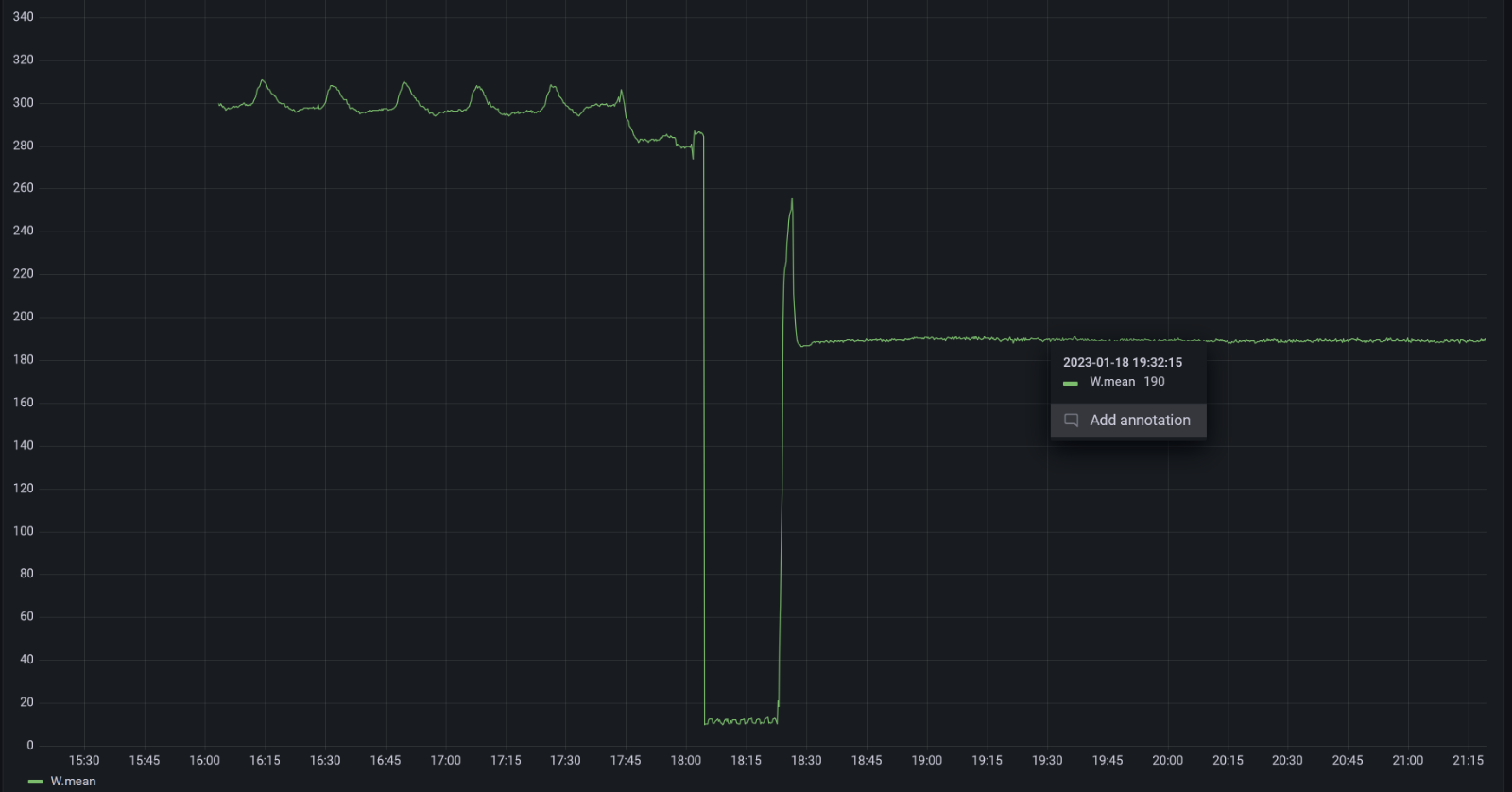

Ειχα ζητηση 21, εβαλα 19 να δω αν κοψει. Εκοψε και μετα εβαλα 20 ζητηση. Προς το παρον παιζει στα 190.
δεν χανεις τιποτε αν το κλεινεις και το βγαζεις απο πριζα σε τετοιες περιπτωσεις, μπορει να ξεκολλαει ετσι.
Μου ετυχε στο daikin 35 sensira δυο τρεις φορες...
Οκ , αλλα αμα ειχε κολλησει δεν θα ανεβαινε και η εσωτερικη θερμοκρασια εφοσον δινει παραπανω; Αυτο δεν συμβαινει.
Επεξ/σία από c-max

Οκ , αλλα αμα ειχε κολλησει δεν θα ανεβαινε και η εσωτερικη θερμοκρασια εφοσον δινει παραπανω; Αυτο δεν συνβαινει.
Αυτο με την ανοδο εσωτερικης ειναι ζητημα, εχω θεμα κι εγω με ΜΗ κολημμενο Haier που ενω ολα δειχνουν οκ και καταναλωνει δυο με τρεις φορες πανω απο το Daikin δεν αποδιδει αντισοιχα, ειμαι σε αναζητηση ακομη αιτιας!
