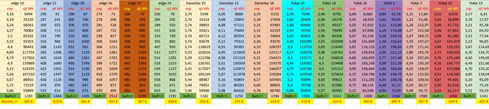

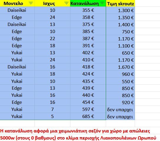

ισως καποιοι βοηθηθουν απο την προσομοιωση καταναλωσης των μοντελων Υukai, Edge και Daiseikai της Toshiba, σε ολες τις διαθεσιμες εκδοεις ισχυος, για να επιλεξουν (αφορα χωρο με απωλειες 5 kw , στο κλίμα περιοχής Λιακοπουλέικων Ωρωπού 😁
και για οσους δεν τρελαινονται με τις αναλυτικες τιμες, ενας πινακας με την περιληψη...απολαυστε υπευθυνα!

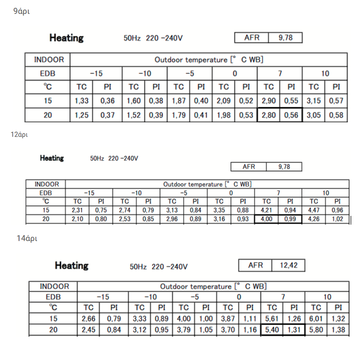

6 ώρες πριν, Panos1987 είπε
Ερώτηση...
Ο χώρος εχει απώλειες περίπου 3700w(12700BTU/H).
Κοιτάω το perfera. To 12αρι λέει θερμική απόδοση 4.777~17.743.
Το 9αρι λέει 4.435~16.037.
Ποία είναι η σωστή επιλογή;
9άρι
12άρι
14άρι

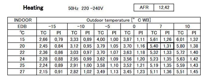

Όπως βλέπεις μόνο το 14άρι έχει το capacity να σου δώσει 20C στους 0C.
Οπότε εξαρτάται σε ποια πόλη μένεις και πόσο πολύ θα βασίζεσαι σε αυτό. Αν μένεις κάπου όπου τον χειμώνα έχει χαμηλές θερμοκρασίες τον χειμώνα και θέλεις μέσα 22-23C , τότε από 14άρι και άνω, αν μένεις κάπου με πιο μαλακό χειμώνα βλέπε νότια λεκανοπεδίου Αττικής όπου το μηδέν είναι για λίγο, τότε θα σε φτάσει και το 12άρι.
Ποιο θα έβαζες;

2 ώρες πριν, liakjim είπε
Μου το εξηγείς λίγο; Εννοώ πως βλέπεις οτι ταιριάζει το 14άρι; Σ ευχαριστώ

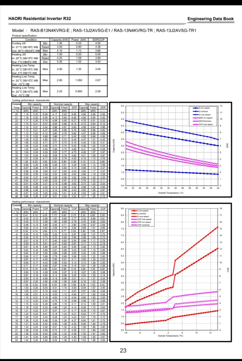

Οι πίνακες είναι στα data books των κλιματιστικών.
Όσον αφορά την επιλογή σου, δύσκολα θα βρεθεί κάποιο toshiba που θα ξεπερνάει το perfera σε οικονομία σε θέρμανση (στην πραγματικότητα για να είμαι ελικρινής, δεν έχουμε επαρκή στοιχεία).
Ότι και να βάλεις ή perfera ή κάποιο toshiba ή mitsubishi,  θα είσαι μια χαρά. Απλά ζύγισε χαρακτηριστικά/εγγυήσεις/διαθεσιμότητα κτλ , ώστε να πάρεις αυτό που σε καλύπτει περισσότερο.

Αυτό δε δείχνει καλύτερο capacity στους 0οc?
1 λεπτό πριν, velissarios1 είπε

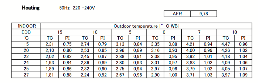

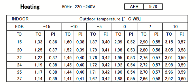

Ο φίλος λέει ότι η εφαρμογή βγάζει 3700W απώλειες.
Ααααααααααααν είναι σωστό το νούμερο, τότε πάμε στη στήλη των θερμοκρασιών και κοιτάμε πιο έχει πάνω από 3.7KW πχ στους 0C το 9άρι δίνει 1.98 , το 12άρι 3,16 και το 14άρι 3.7 και αυτά για 20C μέσα. Για παραπάνω θέλουμε παραπάνω capacity.
Δεν ξέρω που μένει ο φίλος, οπότε κοιτάει τις στήλες και πάει σε αντίστοιχο capacity.
4 λεπτά πριν, Panos1987 είπε
Haori/edge -> 2.9
Yukai -> 2.52
Perfera -> 3.16
MUZ-LN35VG -> 3.4 (με 21 μέσα).

14 λεπτά πριν, liakjim είπε
Haori/edge -> 2.9
Yukai -> 2.52
Perfera -> 3.16
