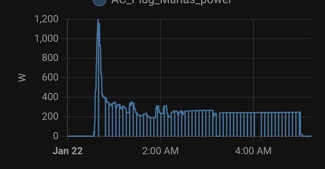

Πώς σας φαίνεται η λειτουργία του ARATA 10ατι σε 15τμ με ζητούμενη 22C, στην αρχή σε fan full και στην συνέχεια στο medium.
Spoiler
Θα πρότεινα να βάλεις στο query του grafana fill(previous) αντί για το 0 που έχεις τώρα ώστε να μη φαίνονται οι κάθετες γραμμές.
πχ
SELECT mean("value") FROM "autogen"."W" WHERE ("entity_id" = 'fujitsu_asyg24klca_current_consumption') AND $timeFilter GROUP BY time($__interval), "entity_id" fill(previous)

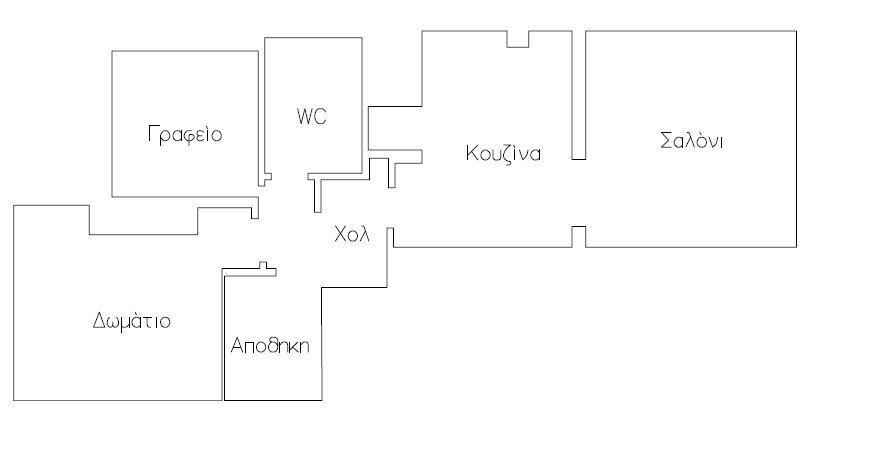

Καλησπέρα,
θα ήθελα τα φώτα σας για την επιλογή αγοράς κλιματιστικού. Το κλιματιστικό θα χρησιμοποιείται σα βασική πηγή θέρμανσης ( δεν υπάρχει άλλο μέσο, εκτός από έναν μικρό θερμοπομπο) και ίσως το καλοκαίρι σε κάποιο ακραίο καύσωνα. Αλλά 90 % θέρμανση, 10% ψύξη. Η περιοχή που κατοικώ είναι Πατήσια, Αθήνα,  2ος όροφος σε πολυκατοικία. Τα τ.μ του σπιτιού είναι περίπου 65, αλλά ο χώρος που θα μπει το κλιματιστικό αν κλείσουν οι πόρτες δωματίων (υπνοδωμάτιο, γραφείο) είναι περίπου 40 τ.μ εναίος με σχετικά καλά κουφώματα. Ιδανικά θα ήθελα να αφήνω όλες τις πόρτες ανοιχτες, ώστε να ζεσταίνονται όλα τα δωμάτια, αν γίνεται αυτό. Το ποσό που θα ήθελα ιδανικά θα ήταν κάτω από 1000€. Απλά έχω μπερδευτεί και δε ξέρω αν πρέπει να πάω σε 18000 btu ή σε 24αρι.
Επισυνάπτω και μια κάτοψη του χώρου, αν αυτό μπορεί να βοηθήσει στη καλύτερη κατανόηση του χώρου. το κλιματιστικό θα μπει στο σαλόνι
Ευχαριστώ πολύ εκ των προτέρων
33 λεπτά πριν, Kaizer_soze είπε
Καλησπέρα,
Έτσι όπως είναι το σπίτι, για να καλυφθεί όλο θα χρειαστείς 3 κλιματιστικά. Ένα στο σαλόνι το οποίο θα κοιτάει προς την κουζίνα και από ένα μικρά σε δωμάτιο και γραφείο.
Δες το ερωτηματολόγιο της υπογραφής μου και απάντησε σε όλες τις ερωτήσεις.
Εννοείται ότι τετραγωνικά και ανοίγματα μόνο για κάθε περίπτωση ξεχωριστά.
