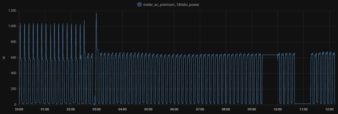

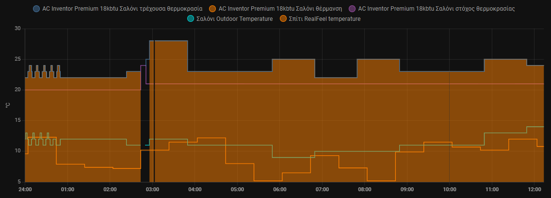

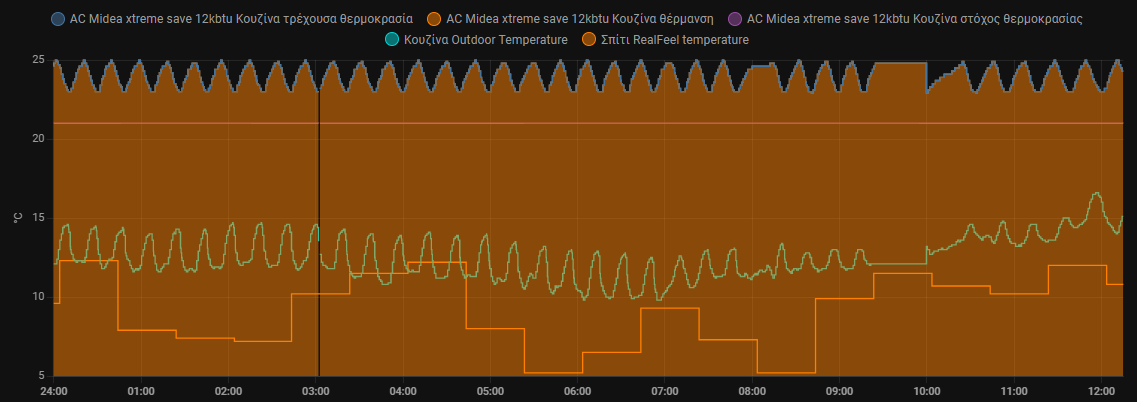

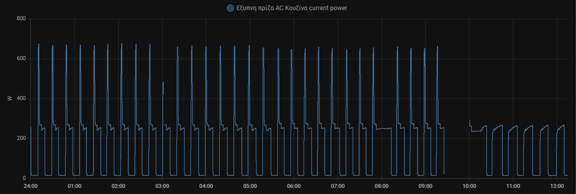

Θα επανελθω το βραδυ με λεπτομέρειες από την κατανάλωση στο FTXC60C.
@liakjim To είχα τρέξει το tool για τις απώλειες και ήμουν κάπου εκεί.
Από όσο το είδα δεν "χαλαρώνει" αλλά ΄'ουτε και ανεβάζει πολύ την ζήτηση...
@spyros.s  Θα του δώσω το χρόνο του πάντως και τα άλλα AC που λειτουργώ είναι inverter ...    και θα επανέλθω Ευχαριστώ
