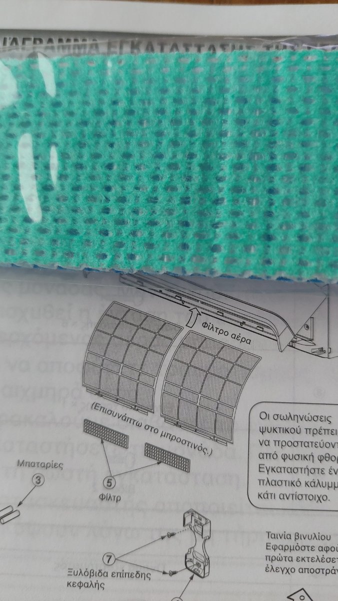

Τα φίλτρα αυτά είναι φίλτρα μικροσωματιδίων. Μπαίνουν "μέσα" στα κλασικά φίλτρα, συρταρωτά. Καλό θα ήταν να τα βάλεις. Δε παθαίνεις κάτι χωρίς αυτά, αλλά εξυπηρετούν ένα τσακ παραπάνω στο θέμα "ποιότητα αέρα". Δες τη φώτο.

Καλημέρα σας
έκανα μια εκαθάριση σήμερα, και βρήκα στο manual του shorai premium το παρακάτω φίλτρα τα οποία δεν έχουν τοποθετηθεί.. @dimostr και υπόλοιποι κάτοχοι toshiba τα έχετε βάλει? Αν μπορεί κάποιος να ανεβάσει μια φωτογραφία.. Λογικα είναι το Νο 5
Όπως στο είπε ο @Haldol

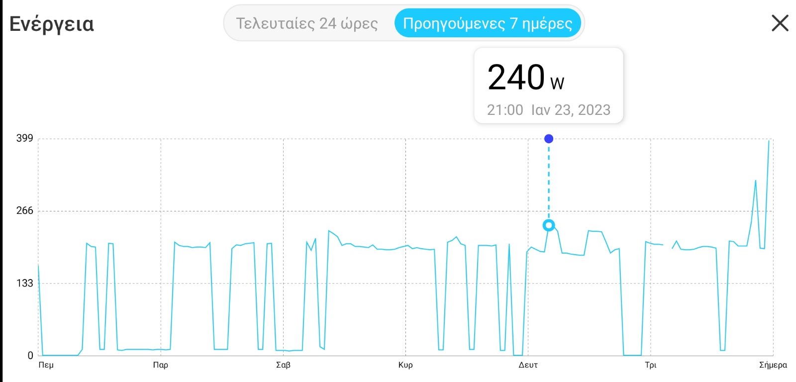

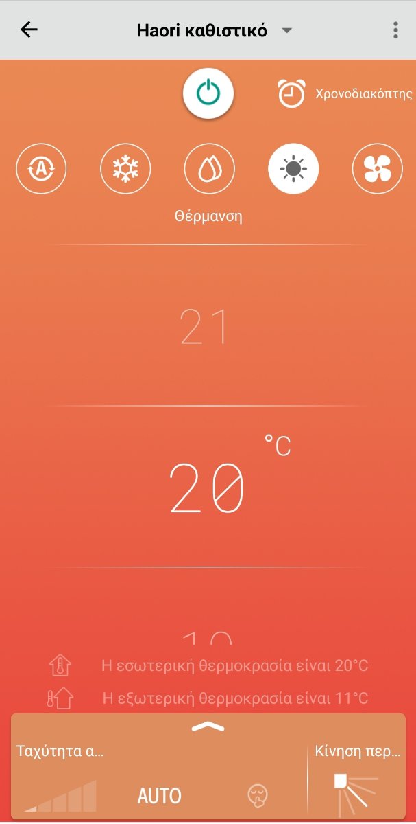

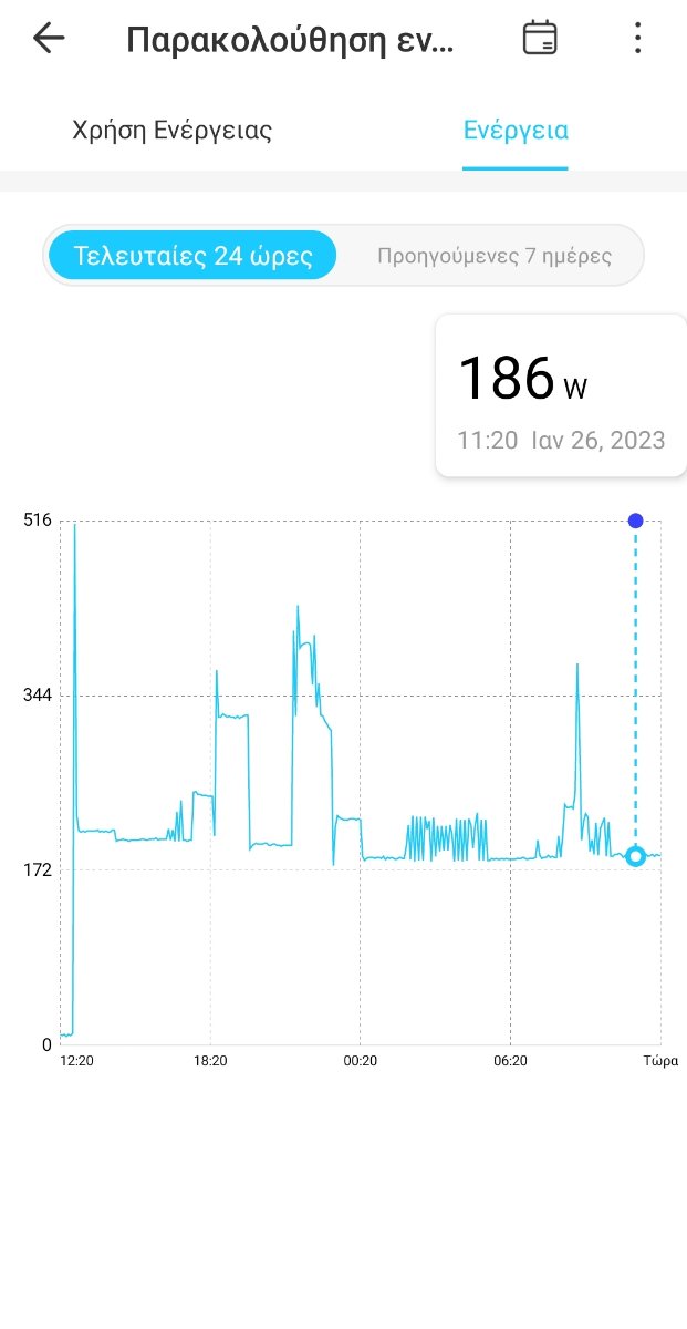

Η αλήθεια είναι πως δεν καταλαβαίνω ακριβώς πού είναι το λάθος, αλλά εδώ είναι οι καταναλώσεις του Haori 16 μου, από την tapo p110. Πειραματίστηκα για να βρω πόσο κατεβαίνει. Ζήτηση 19 το βράδυ και 20-21 τη μέρα, περιοχή Περιστέρι. Όσοι ξέρετε να διαβάζετε τους πίνακες, εξηγήστε μου κι εμένα γιατί παίζει μεταξύ 180 - 240 με αυτές τις θερμοκρασίες.

 Οι δύο τελευταίες είναι η τωρινή κατάσταση.

1 ώρα πριν, noths είπε
Γιατί οι πίνακες είναι πάντα με μέγιστη ταχύτητα ανεμιστήρα, από στην πράξη θα δεις λιγότερο.

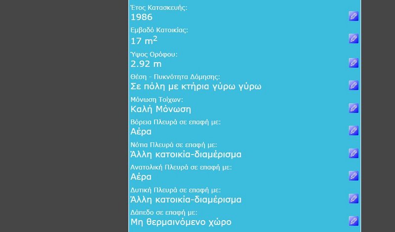

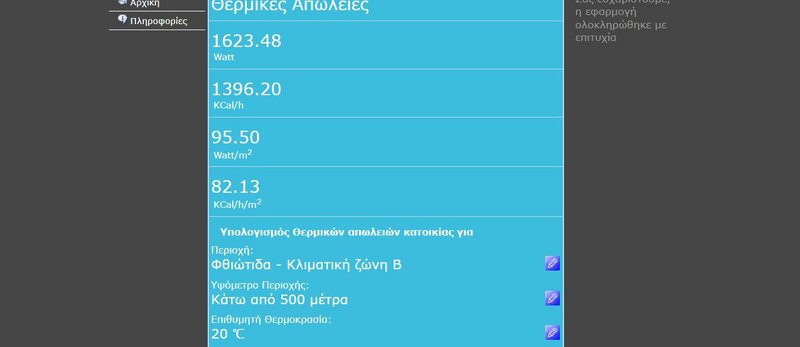

Eτρεξα το εργαλειο υπολογισμου για τον χωρο της κουζινας που θελω να μπει ενα μηχανημα εκει για θερμανση κυριως, με υπολογισμο την θερμοπροσωψη που θα γινει το επομενο διαστημα ειπα μη παω με κλειστα ματια σε 9αρι, οριστε:
Αποτελεσμα;😄

Ένα καλό εννιάρι με καλό προγραμματισμό

Μονωση δαπέδου βάλε καμιά, ποτέ δεν έχω δει μονωση σε δάπεδο, όλοι σκέτη πλάκα κατασκευαζουν..
εκτός αν ξέρεις πως όντως έχει κάτι, οπότε τροποποιησε τους υπολογισμούς σου..
δες τι απώλειες έχεις στους 22 αλλά και στους 24 βαθμούς, αν ξεπερνάει τα 3 kw κοιτάς μετά για 12αρι
