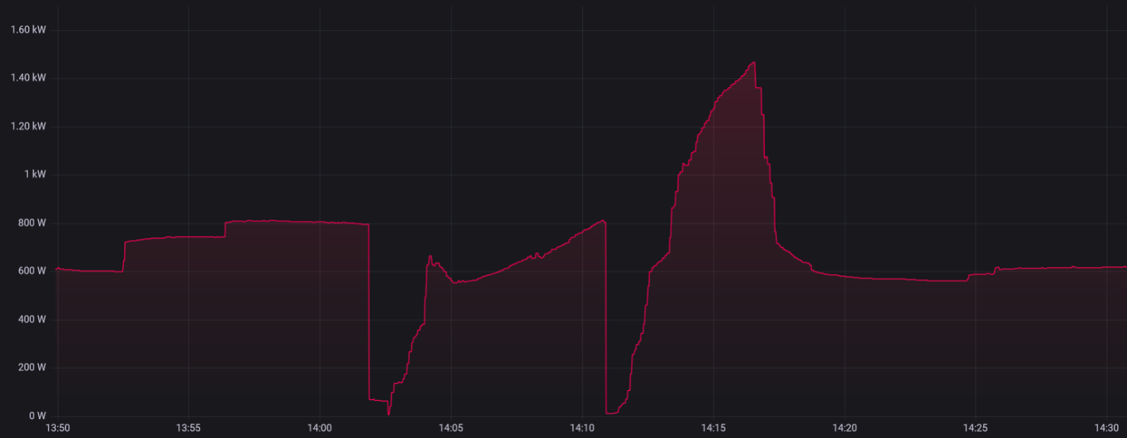

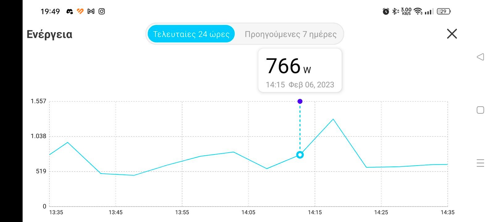

5 λεπτά πριν, liakjim είπε
Μην το ψάχνεις στην tapo. Με 5' ανάλυση, μπορεί να μην το δεις ποτέ σωστά.
Επειδή το λες συνέχεια και είναι λάθος , εαν ανοίξεις την ανάλυση το σχεδιάγραμμα δείχνει και στα ενδιάμεσα του πεντάλεπτου , οποτε θα το δεις το defrost όπως και οποιοδήποτε άλλο θες
6 λεπτά πριν, dimostr είπε
Βρες μου το defrost στο κάτωθι:
10 λεπτά πριν, liakjim είπε

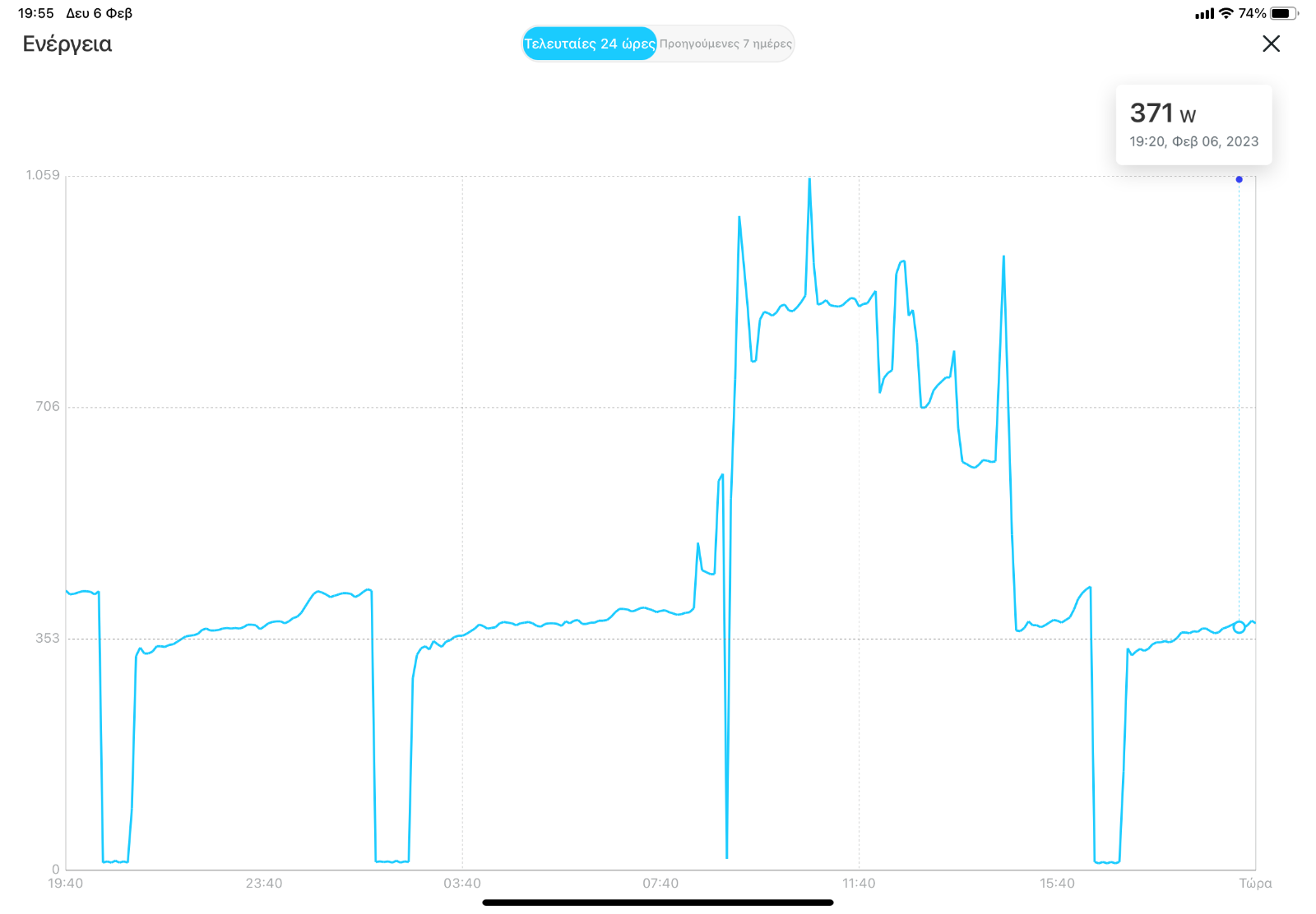

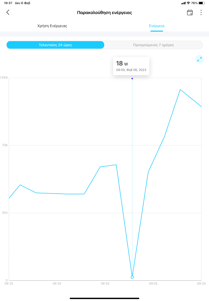

Όταν ανοίξεις τέρμα την ανάλυση η κάτω κορυφή πρέπει να ακουμπήσει προς το μηδέν , ότι άλλο ανεβάζετε δεν είναι defrost , όταν ανοιγε8ς τέρμα την ανάλυση και δεν δείχνει αυτό που σου δείχνω δεν είναι defrost , επειδή εσυ δε μπορείς να ανοίξεις την ανάλυση δε πάει να πει ότι δεν την δείχνει , και για να μη μπερδεύτεις κοιτα λίγο τον χρόνο που δείχνει
το κάτω διάγραμμα είναι τέρμα ανοιχτή η ανάλυση και ακουμπάει προς το μηδέν ,
Επεξ/σία από dimostr
5 λεπτά πριν, dimostr είπε

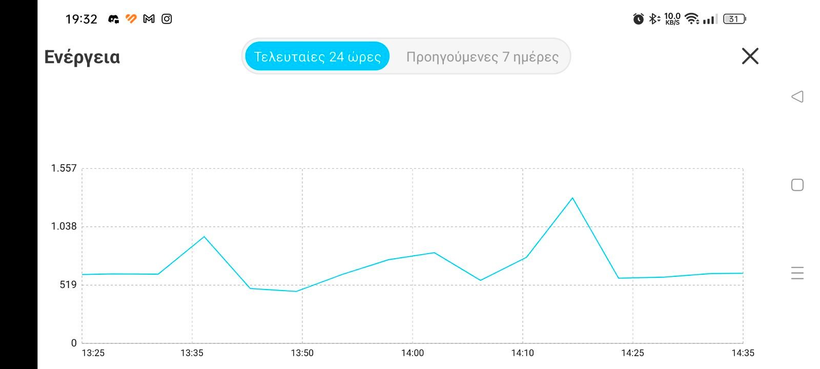

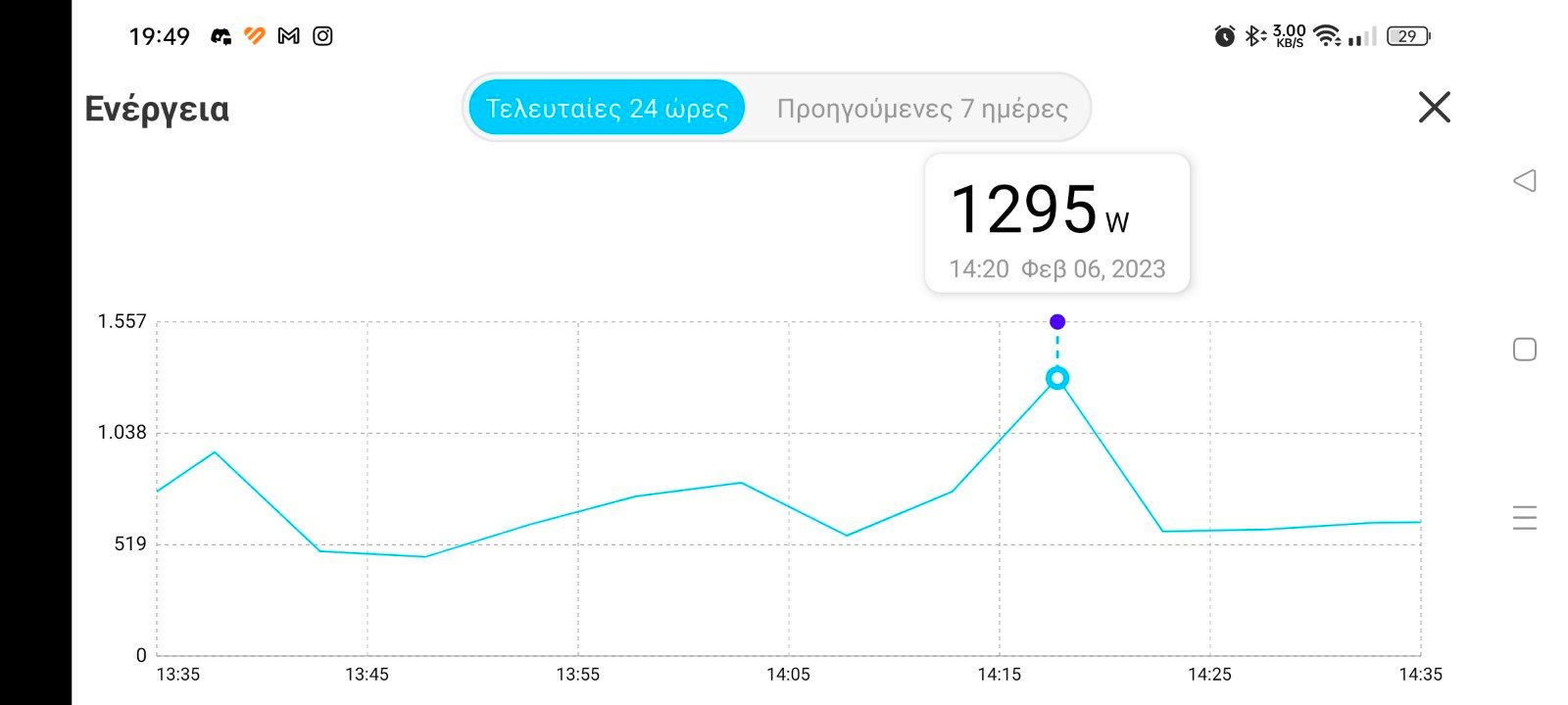

Είναι τέρμα η ανάλυση. Για να μη μπερδευτείς, τσέκαρε το screenshot το οποίο έχει από κάτω ανάλυση ανά 5΄.
Περιμένω να μου βρεις το defrost.
2 λεπτά πριν, liakjim είπε
Εφόσον δεν ακουμπάει προς το μηδέν τότε η δεν υπάρχει defrost η δεν έχεις τραβήξει ανάλυση στο τέρμα η δε στη δείχνει η συσκευή από την οποία έχεις κάνει το screenshoot
και να στο πω και διαφορετικά , δεν γίνεται στη δικιά μου συσκευή να τα δείχνει τα defrost και σε αυτό που ανεβάζεις εσυ να μην φαινε5αι , είναι σίγουρο ότι κάτι κανεις λάθος
1 λεπτό πριν, dimostr είπε
4 εικόνες ανά 5΄.
Άρα τέρμα ανάλυση.
Βρες μου το defrost

Μόλις τώρα, liakjim είπε
4 εικόνες ανά 5΄.
Άρα τέρμα ανάλυση.
Βρες μου το defrost

Κάτι κανεις λάθος εαν υπάρχειdefrost και δε στο δείχνει ,
Μόλις τώρα, dimostr είπε
Μου αρέσει όταν κάποιοι είστε τόσο σίγουροι για κάτι...
1 λεπτό πριν, liakjim είπε
Είμαι  σίγουρος γιατί κανεις λάθος και προφανώς δε μπορείς να χειριστείς το διάγραμμα της Tapo ώστε να σου δείξει αυτό που έχει καταγράψει
Κάτσε και δες πολύ προσεχτικά τις εικόνες και όταν καταλάβεις τι έχεις παιχτεί, ελπίζω να έχεις το θάρρος να το παραδεχτείς.
Σου έχω βαλει σχεδιαγράμματα της Tapo με το defrost του Shorai , μελέτησε το και κοιτα πως θα το κανεις να φαίνεται , το πρόβλημα δε το έχει το σχεδιάγραμμα αλλα αυτός που το χειρίζεται

4 λεπτά πριν, dimostr είπε

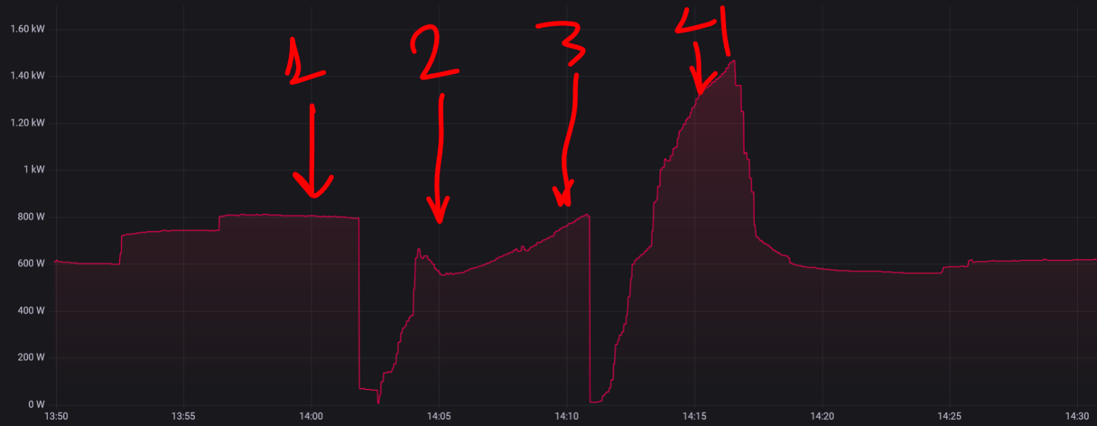

Πιο πάνω σου ανέβασα 4 εικόνες με διαφορά τη μέγιστη ανάλυση των 5 λεπτών της ώρας που έχει η tapo.
Ας τις ονομάσουμε, 1 για 14:00, 2 για 14:05, 3 για 14:10 και 4 για 14:15
Ελπίζω τώρα να το καταλάβεις. Αν όχι, δεν μπορώ να κάνω κάτι καλύτερο.
Λοιπόν επειδή μάλλον δε θες να καταλάβεις θα στο πω ξανά
δεν γινεται εγω να ανεβάζω διάγραμμα της Tapo όπου το defrost φαίνεται και εσυ να ανεβάζεις διαγράμματα και να λες ότι δεν μπορεί η εφαρμογή να το δείξει
δεν γινεται εγω να ανεβάζω διάγραμμα όπου το defrost φαίνεται και εσυ να ανεβάζεις διαγράμματα και να λες ότι δεν μπορεί η εφαρμογή να το δείξει
Μόλις αυτό έκανα.
