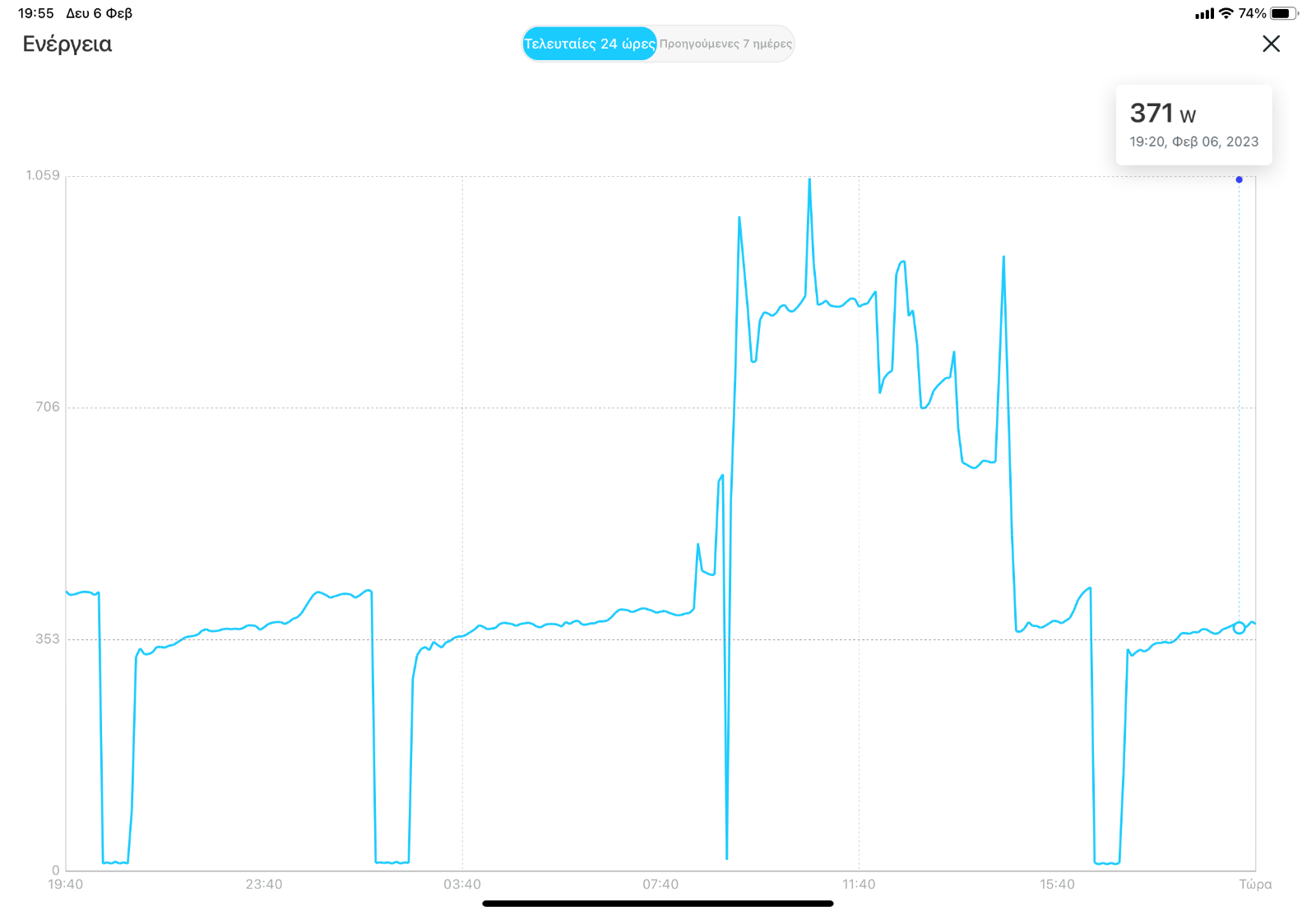

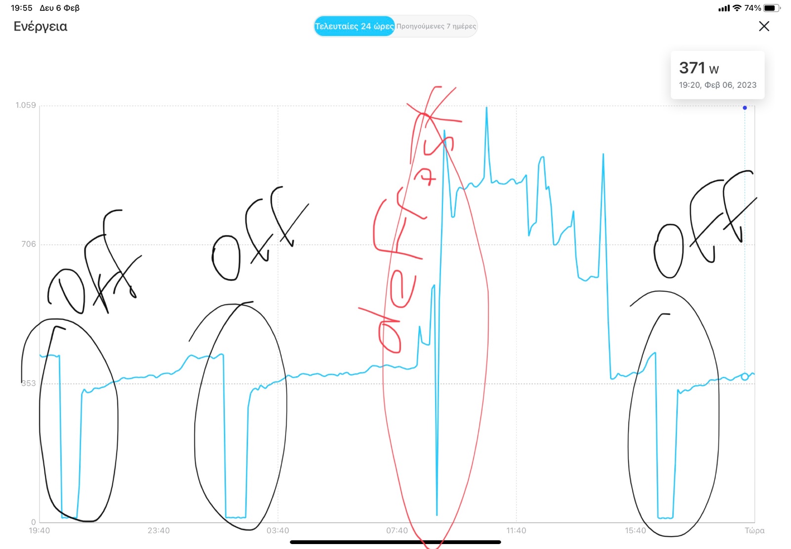

Δεν το συνεχίσω, στο έχω βάλει με εικονίτσες επιπέδου δημοτικού. Ότι θέλεις με pm.
Μόλις τώρα, liakjim είπε
Δεν υπάρχει λογος , υπάρχει εικόνα Tapo που δείχνει το defrost όλα τα αλλα περιττεύουν
1 λεπτό πριν, dimostr είπε
Το ότι δείχνει κάποια defrost, δεν σημαίνει ότι τα δείχνει όλα. Και στο απέδειξα.

Με το Tapo βλεπω οτι ειναι πολυ δυσκολο... μαλλον πρεπει να εχεις πολυ εμπειρια  "ψαρεματος" defrost για να εισαι σιγουρος για κατι συγκεκριμενο...
Σκέφτομαι τώρα... μήπως «στεγνή» απόψυξη με αποκλειστικό χρόνο 1 λεπτό και λίγα δευτερόλεπτα, πώς στο διάολο το πιάνεις με το Tapo; 😉

Αυτό αρκεί ,οποτε η φράση ότι δε θα το πιάσεις ποτέ το defrost που είπες στον άνθρωπο την διέψευσες μόνο σου
5 λεπτά πριν, amotida είπε
Που είναι το δύσκολο μπαμ κάνει ποιο είναι defrost και αμα ανοίξεις την ανάλυση θα δεις ότι σε κάποια φάση δουλευει μόνο ανεμιστήρας στην αλλαγή οποτε δε γίνεται να κανεις λάθος , πιο καθαρό δε μπορεί να γίνει

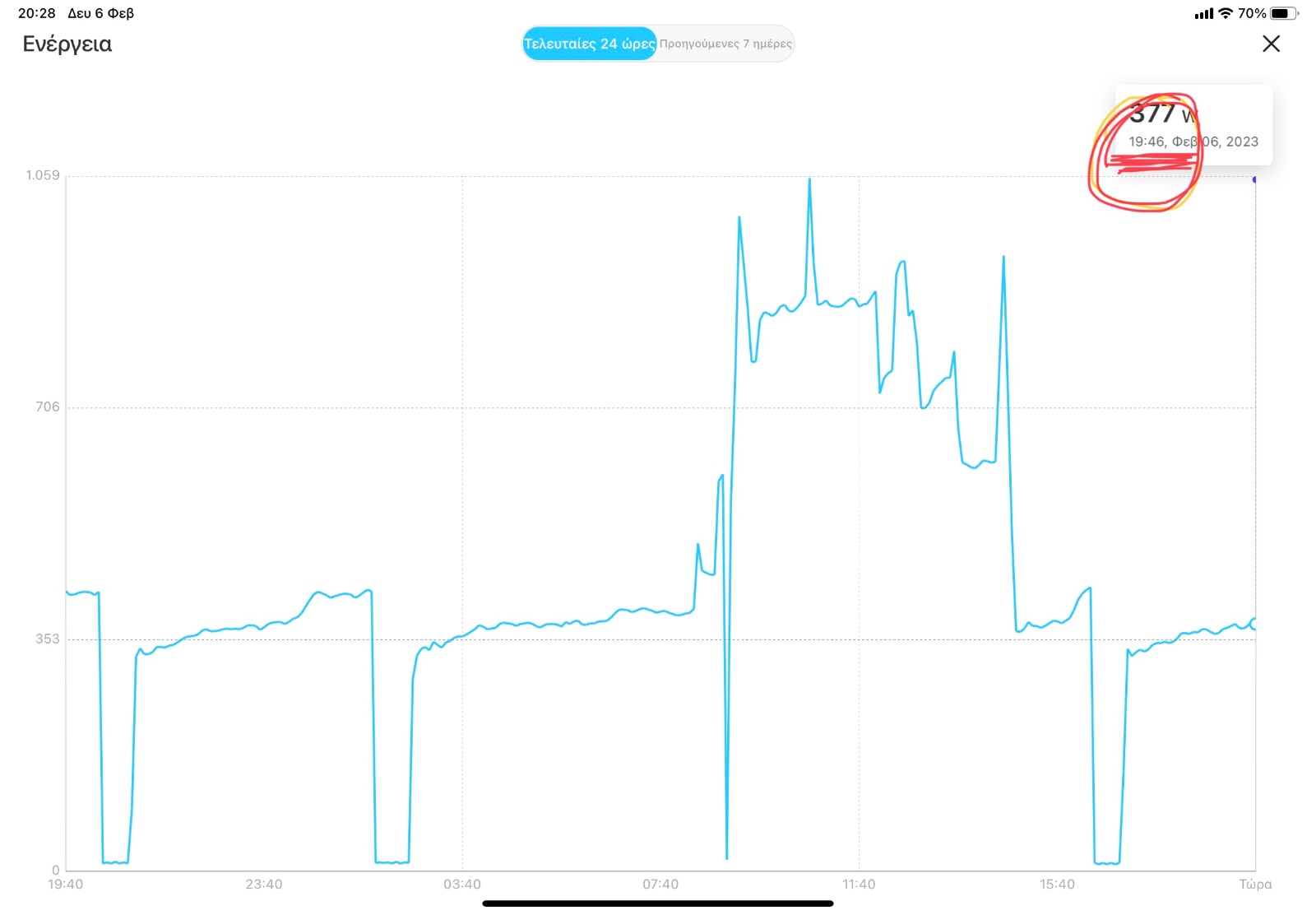

Λοιπόν επειδή μάλλον δε θες να καταλάβεις θα στο πω ξανά
δεν γινεται εγω να ανεβάζω διάγραμμα της Tapo όπου το defrost φαίνεται και εσυ να ανεβάζεις διαγράμματα και να λες ότι δεν μπορεί η εφαρμογή να το δείξει
Αν τα defrost εχουν διαρκεια μικροτερη τον 5 λεπτων δεν θα τα δεις αν τυχουν αναμεσα στις ενδειξεις. Μια χαρα στα λεει ο @liakjim

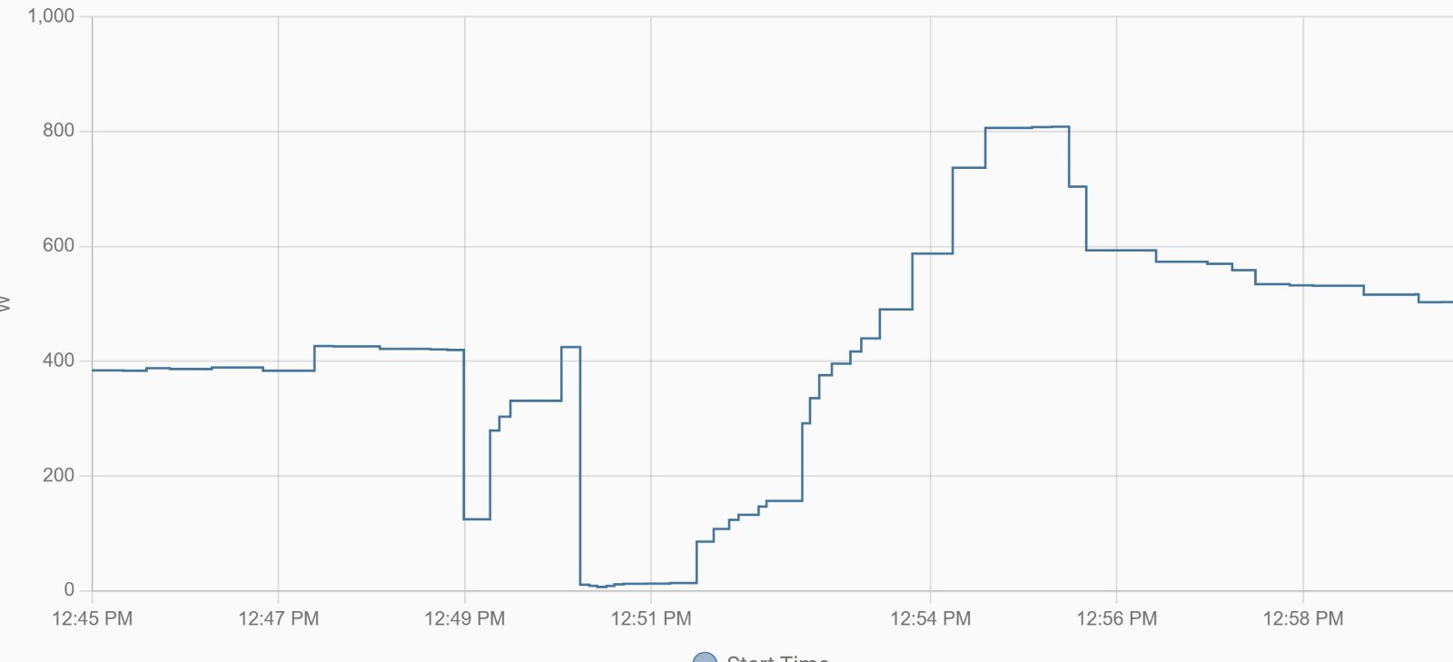

μια γραφική αναπαράσταση μιας απόψυξης με Tapo...
κάτι τέτοιο, μπορείς να δεις με το Tapo;
(1 λεπτό και 15 δευτερόλεπτα, «στεγνή» απόψυξη)

Συνηθισμένος στο HA (ή, όπως άλλοι, με grafana), μόνο μπαμ δεν θα έκανε για μένα
Όπως είπα, μπορεί να μην πιάσει και μεγαλύτερα defrost. Η εικόνα που σήκωσα είναι η απόδειξη . Και είναι λογικό.

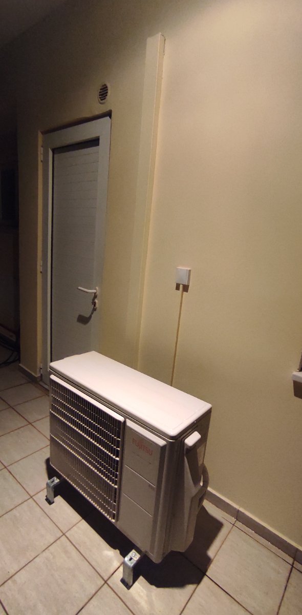

1 ώρα πριν, EchiDNA είπε
Τις σωληνώσεις τις έχεις μέσα στο κανάλι; Αν ναι τι κανάλι είναι; Και αν είναι εύκολο μια φωτογραφία στο σημείο που μπαίνει στον τοίχο. :)
Ναι οι σωληνώσεις είναι μέσα σε κανάλι. Ζήτησα κατά την εγκατάσταση να μπούνε εκεί γιατί δεν μου αρέσει να φαίνονται. Δεν είναι κάτι ιδιαίτερο, το κλασικό κανάλι για σωληνώσεις κλιματιστικου χρησιμοποίησαν. Το σημείο που μπαίνουν στον τοίχο δεν φαίνεται, είναι κι αυτό καλυμμένο.

Δες από πάνω και δεν είναι πεντάλεπτο τονdefrost αυτό γιατί ήμουν στο σπίτι κράτησε 4 λεπτά και μια χαρά το δείχνει
Επεσε πανω στην καταμετρηση του tapo και το εδειξε
14 λεπτά πριν, dimostr είπε
@c-max
η Tapo δεν δείχνει μονο ανά πέντε λεπτά ,
Ανα πεντε λεπτα δινει data εννοω.
