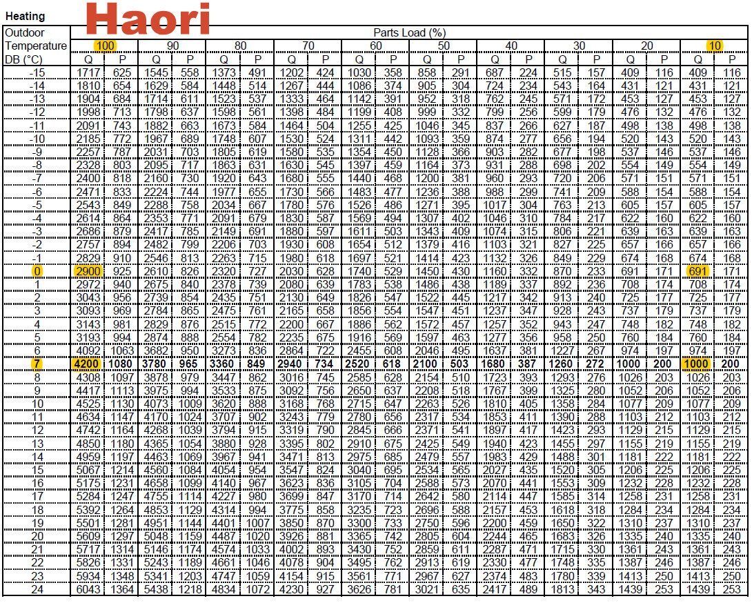

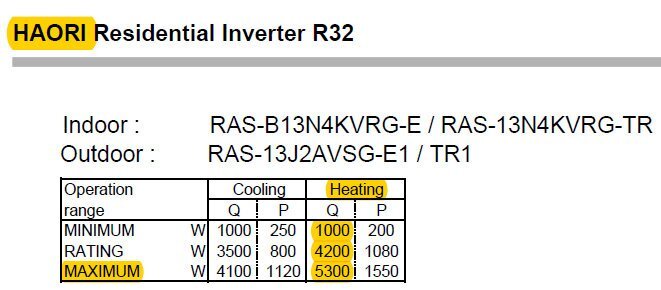

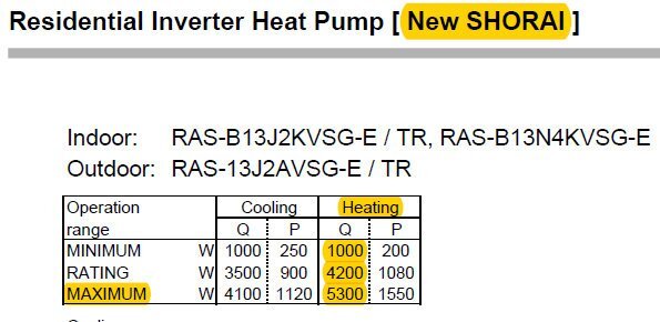

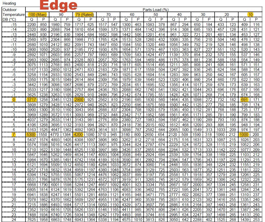

δυστυχως, το μαρκετινγκ παιζει παιχνιδακια και ενω ειναι ιδια ακριβως , ο "γιαπωνεζος" που φτιαχνει τους πινακες υποταχθηκε στις εντολες του τμηματος μαρκετινγκ...
Ειμαι αλλεργικος στις συνομωσιες αλλα δυστυχως, συμβαινει και στις καλυτερες οικογενειες να μας παιζουν μπαλα με μαρκετιστικο τροπο, οποτε οποιος θελει ας το διαβασει και αν κανω λαθος, να με καταραστει να αποτυχει το Daikin μου στα τεστ!
Το πινακακι που ειναι στην κορυφη απο το καθε μοντελο, ειναι ιδιο στο Haori με του Edge(new Shorai) ακριβως.
Αν δεις στις στηλες, στο Edge διπλα απο την στηλη 100 γραφει (Max) και στο 79% γραφει (rated) και ταυτιζονται με το πινακακι επικεφαλιδας (τα εχω ολα οσα λεω σε κιτρινο να μην τα ψαχνεις).
Αλλα στο Haori, με ιδιο πινακακι επικεφαλιδας δεν γραφει σε καμμια στηλη Max ουτε rated και εχει στην στηλη 100 αντιγραψει την στηλη 79(rated) του Εdge...ενω στην στηλη 10 % παραμενουν ιδιες.
Ετσι  ο σχιστοματης, πηρε την στηλη την εβαλε εκει και μετα ο πονηρουλης τις επομενες στηλες τις τανυσε δεοντως ουτως ωστε στην στηλη 10 , το min δηλαδη να καταληγουν στο ιδιο!

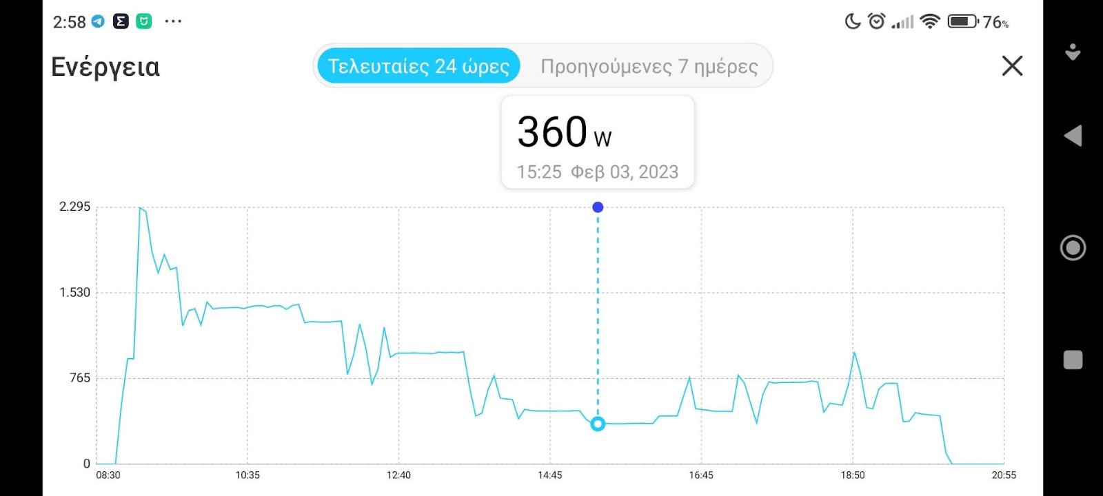

Αυριο θα γίνει η δοκιμή... πρωί πρωί...
Το διάγραμμα παρακάτω είναι από την Παρασκευή με ήπιο καιρό. Ζήτηση 22 και το μεσημέρι στου 18-19 που είναι κλειστο το κατάστημα.
Screenshot_2023-02-07-01-13-12-009_com.tplink_iot.jpg.1b9888be5a1fd78782690333d1e9f5d1.jpg
Παρακάτω είναι το σημερινό που ήταν δύσκολή μέρα. Στις 10:00 έγινε διακοπή ρευματος.
Μου εκανε εντύπωση πως δεν εντόπισα defrost με -2 το πρωί

Επιτέλους είδα και ένα διαγραμμα με μεγαλες καταναλώσεις καθώς είχα απογοητευθεί
Έχω το ftxc60c  πίνακα φορτίου δεν βρηκα μόνο κάτι σχετικό το οποίο το είχα ανεβασει πριν μέρες. Το Turbo διαρκεί 20 λεπτά
Εμένα εξακολουθεί να μου φαίνεται περίεργη (αψυχη) η συμπεριφορά του.
Σε χωρο  με απώλειες έχει τις 10-12 ώρες περίπου 10 kwh κατανάλωση.
Θα σας ανεβάσω διαγράμματα σε λίγο.
Σήμερα που ήταν δύσκολη μέρα με -2 το πρωί και 7 βαθμούς εσωτερική   απο τις 09:00 έως 14:30 έκαψε 10 kwh.
Χρειάστηκαν περίπου 3 ώρες ώστε να πάει στο 18 το χώρο με ζήτηση 24 και τα πρωτα 40 λεπτα με turbo

Δεν βρήκα στοιχεία για το FTXC60C που έχεις αλλά βρήκα για το FTXC60B και φαίνεται ενδιαφέρον ότι το γκαζωμα που κανει στην αρχή το μηχάνημα σου είναι κοντά στα 2,35kW που είναι το max power input, και κρατάει για αρκετή ώρα.
Νομίζω θα είχε ενδιαφέρον μια δοκιμή με ζήτηση στους 30 βαθμούς και έλεγχο πότε θα κατέβει από τα 2350W και που θα πάει (αν και με τόσο δυνατό μηχάνημα και τις τρέχουσες τιμές ρεύματος, κωλύομαι να το προτείνω)
Επεξ/σία από dal_kos
Άναψα turbo στο Sensira περίμενα 5 λεπτά ανέβηκε στα 550W και έμεινε εκεί. Κατά την διάρκεια της ημέρας όμως ανεβαίνει και 1000W. Τι συνθήκες διάβασε και δεν άνοιξε το turbo?

Το έχουμε ξαναπεί αυτό με τα Haori και edge. Το Haori έχει max στο rated 79% του edge όπου το edge έχει άλλο max. Τώρα τι είναι max; Θα σας γελάσω.
