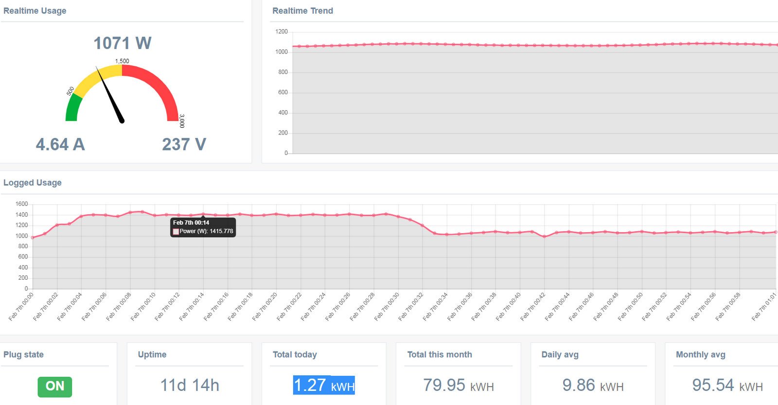

Τo Sensira το τρεχω συνεχως απο τα μεσανυχτα σε ζητηση 30 και εχει μεσο ορο 1200 και κατι ...δυομιση ωρες τωρα! εξω 0 βαθμοι, μεσα 24 αερας (χαθηκα αν ξυπνησει η συζυγος!) ...
ωρα να το χαμηλωσω , αποδειχτηκε οτι 1200w τα τρεχει συνεχεια αν χρειαστει , μαλιστα τα πρωτα 20 λεπτα ετρεχε με 1400w.
Αν κατεβει καμμια μερα -5 το ξαναδοκιμαζω, απο αναγκη πλεον...
Ωραία! Άρα μπορεί να παίξει ένα μισάωρο στο max (μέχρι 1,57 kW input) και κατά τα άλλα γυρνάει στο Nominal (ονομαστικό) (1,08 kW) σύμφωνα με το datasheet. Ενδιαφέρον αποτέλεσμα, ευχαριστούμε που προσφέρθηκες για την επιστήμη! 😁

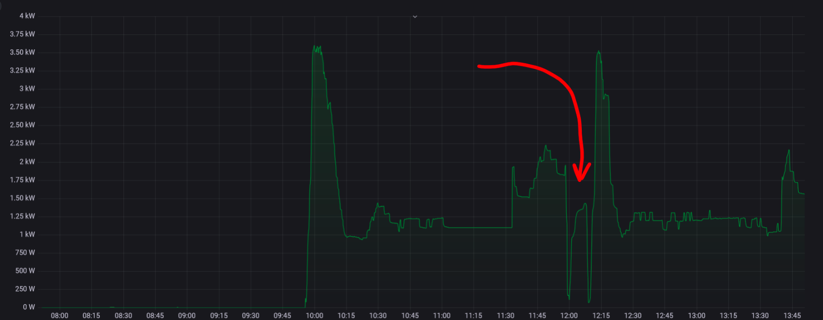

Όταν το 80άρι heavy κάνει defrost, ξέρεις ότι τα πράγματα είναι σοβαρά (ευτυχώς που δεν έχει tapo και έτσι τα βλέπουμε όλα 😉:
@apostolisep3
Καλα τα λες , 0 βαθμοι και 98% υγρασια 1 defrost δεν το λες κακο...
