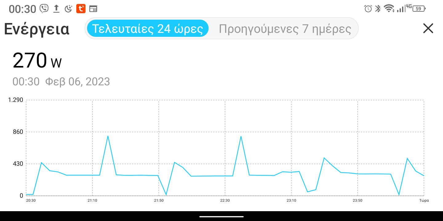

αν ειναι να ........γελασεις να σου πω οχι........για 12αρι μου ελεγαν
Όχι δε θα γελάσω αλλα στις διαφάνειες που έχεις ανεβάσει από την Tapo έχεις μια μέση κατανάλωση για το μήνα που τρεχει 33,5 kWh και οι ώρες λειτουργίας είναι 92 για ζήτηση 20 βαθμών έτσι βγαίνει μια μέση στιγμιαία κατανάλωση 364 watt , αναρωτιέμαι εαν έβαζες κλιματιστικό βάσει απωλειών και όχι μεγαλυτερο τι κατανάλωση θα ειχες
πιθανοτατα οπως λειτουργουν τα αλλα δυο 12αρια ........240-260 watt ωριαια........αυτην ομως την απιστευτη δυναμη μεσα σε αυτα τα κρυα και θαλπωρη ,δεν ξερω αν θα την ειχα......η διαφορα τους?μια τηλεοραση led 80-100 watt.....

Έβαλα ένα θερμόμετρο στην εισαγωγή αέρα στο kuro για να δω με τη θερμοκρασία τραβάει ποσό καίει και τι θερμοκρασία έχει ο χώρος δίπλα στο κοντρόλ που δουλευει με ifeel , πολύ  μικρες οι αποκλισεις δείχνουν  21,8 θερμοκρασία εισερχομένου αέρα , 20,7 η θερμοκρασία χώρου , και 21 η ζήτηση
Καταρχήν έχεις γαματο εργαλειο , εαν αυτό το ειχες κάνει με κάνα midea θα σου δούλευε 1200-0-1200-0 κοκ οποτε εκ του αποτελέσματος έχεις δικαιωθεί οποτε απλά κουβέντα κάνουμε

@dimostr το kuro με εξωτερικη κοντα στο μηδεν μπορει και κραταει τα χαμηλα watt κατω απο 200; σε ρωταω γιατι εμενα το inventor που εχουν περιπου πες τον ιδιο προγραμματισμο, με ifeel παντα μολις πεσει η εξωτερικη κατω απο 4 βαθμους τα ελαχιστα ειναι 450w και κανει και on/off με 21 επιθυμητη.. σα να αλλαζει παλι προγραμματισμο δηλαδη.
ΔΕΝ ξερω αν αξιζει 12αρι inventor Legend σε 6τμ .....χωρις ifeel!!!
