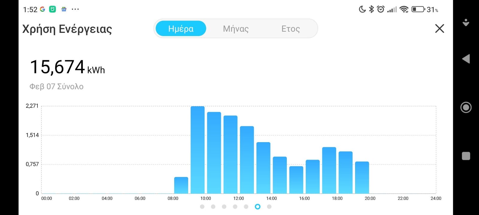

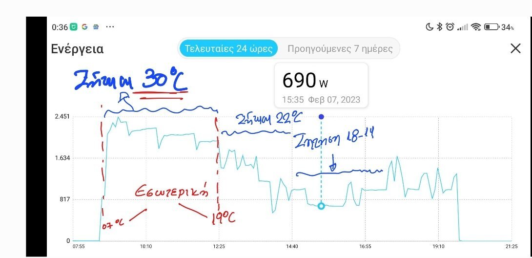

Λοιπόν καλημέρα... σας παραθέτω τα διαγράμματα από τη σημερινή λειτουργία.
Και σημερα "δυσκολή" μέρα με κρυο...
Αρχικά ο χώρος είχε 7,3 βαθμούς και ζήτηση 30 από το FTXC60C. Να σημειώσω πως δεν είδα τη ζέστη που περίμενα.  Δεν έβαλα θερμόμετρα (ακόμα) αλλά ενώ στις 13:00 είχε 19 οC καθόμουν απο κάτω να με χτυπάει το AC χωρίς να με ενοχλεί η ζεστη από την έξοδο του κλιματιστικού.
image.jpeg.a40101af98bda6611b78b458ead751c1.jpegScreenshot_2023-02-08-01-52-26-922_com.tplink_iot.jpg.f1d53c59dc69cd763562cd989e6a0bde.jpgtemp07-02-2023.PNG.7e4614c41f787b973fdf351acb9ac850.PNG

Λοιπόν.
Κατά 99.99999% το μηχάνημα έχει θέμα. Ας διαβάσουμε και το service manual αλλά θεωρώ ότι είναι απίθανο να έχει τόσο μεγάλο offset. Πάρε πάλι το σέρβις στη fgeurope και πες τους το πείραμα που έκανες. Βασικά προσωπικά θα ξεκίναγα και διαδικασία με καταγγελία στον συνήγορο του καταναλωτή αν δεν βγει άκρη.
Μέχρι να βρεθεί λύση, δούλεψε το χειροκίνητα στην υψηλότερη ταχύτητα ανεμιστήρα που αντέχουν τα αυτιά σου. Αν μπορείς στο high βάλτο εκεί. Δεν θα κάψει παραπάνω, ίσα ίσα που θα καίει λιγότερο. Επίσης μην κοιτάς καθόλου τι κάνει ο εξωτερικός ανεμιστήρας. Δεν σε ενδιαφέρει, δεν έχει να κάνει.
Ενημέρωσε μας τι σου είπαν και ανέβασε μας το εγχειρίδιο όταν στο στείλουν.

7 ώρες πριν, cpp είπε
