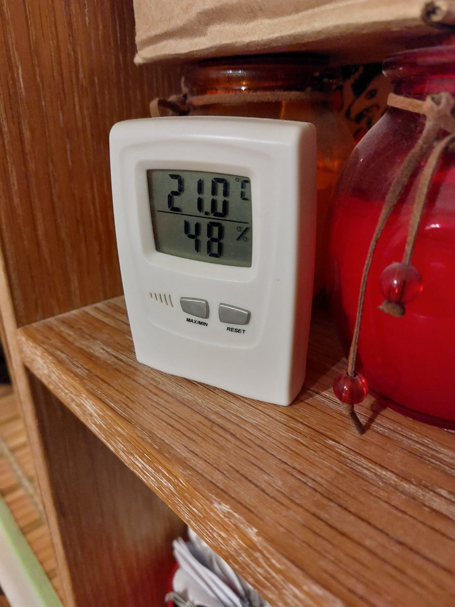

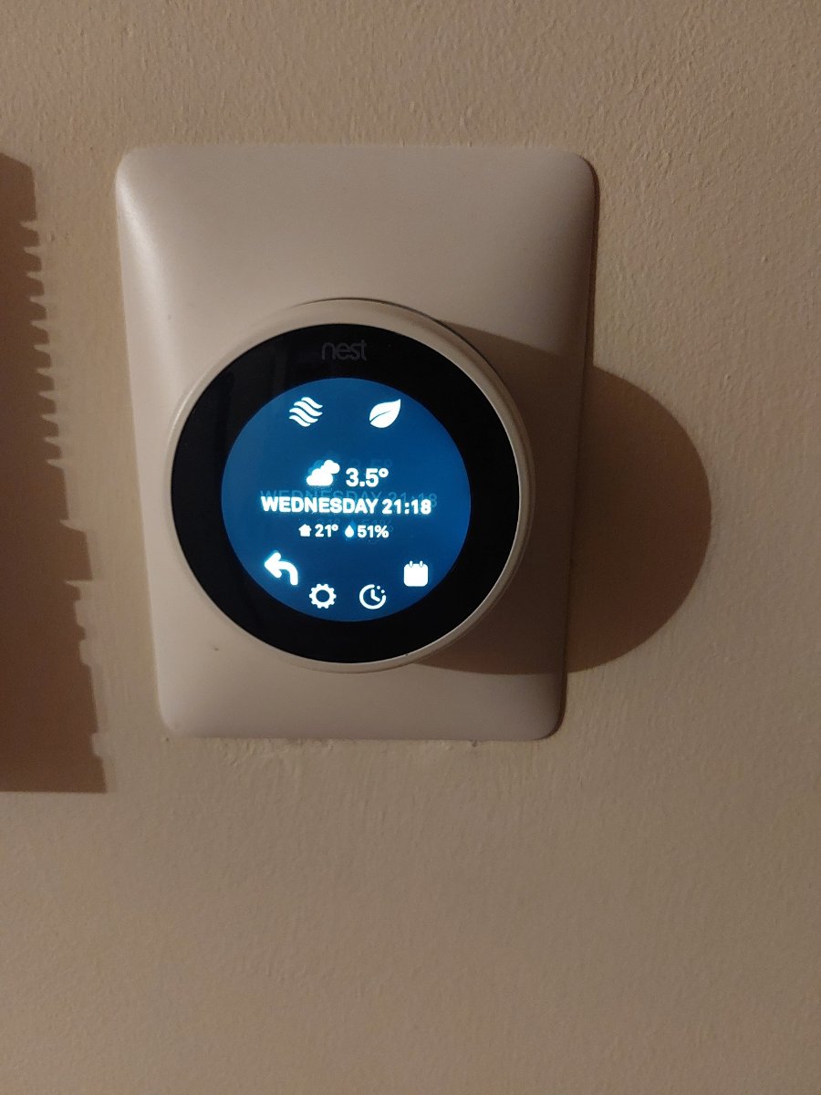

Ζητηση 21 και εχω στον χωρο 21 με δυο θερμομετρα σε διαφορετικες θεσεις. Ετσι δουλευει τις 3 τελευταιες ωρες. Και οταν δουλευει δεν γκαζωνει, δουλέυει το ιδιο με τα 150w  η τουλαχιστον δεν το καταλαβαινω, οποτε το ιδο ειναι.Δεν μπορω να σου πω κατι αλλο.
Το δικό μου γκαζωνε, είναι θέμα προγραμματισμού..
Αφού σε κάνει χαρούμενο αυτή η συμπεριφορά,αυτό είναι που μετράει :) Πόση ώρα μενει κλειστό;

7 λεπτά πριν, c-max είπε
Εξαρτατε με την ζητηση του χωρου. Απο 4-5 λεπτα μεχρι και 30 λεπτα εχω δει
(Και από την εξωτερική θερμοκρασία)
Και γενικά σε διάφορες εξωτερικές θερμοκρασίες,ζητάς 21 και έχεις 21C η απλά τώρα έτυχε να ταιριάξουν οι απώλειες του χώρου;

6 λεπτά πριν, Rnd1978 είπε
Ζητηση εννοούσα απωλειες 😁
Γενικα οι αποκλίσεις  ειναι μικρες. Σιγουρα κατω απο βαθμο, μπορει +0,5
Αν το βάζεις 21C έχεις 21C ανεξάρτητα από την εξωτερική θερμοκρασία.. Δεν έχω να πω τίποτα σου έκατσε κουτι το κλιματιστικο.. :) η ιαπωνικά μαγικα

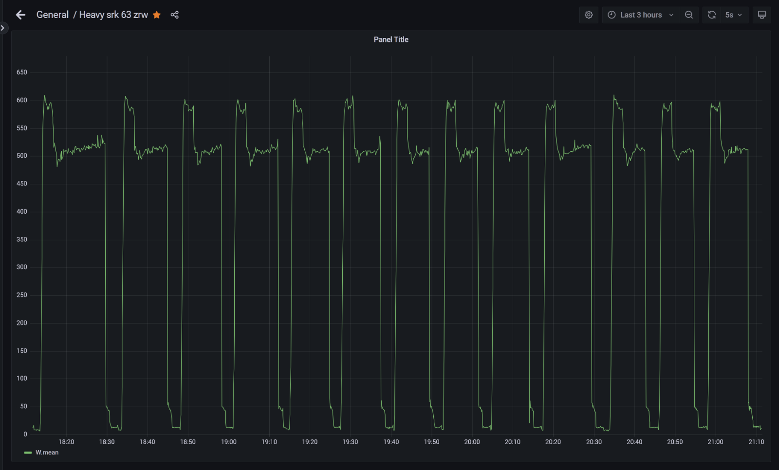

Τίποτα μαγικό δεν έχει γίνει.
Έχει αλλάξει προγραμματισμό και μεγάλωσε τα ελάχιστα watts για κάτω από 2C.
Το heavy παίζει άλλο πάνω από 10-12C (υψηλά ελάχιστα watts), χαμηλά 2-10 (160W το 63, 400-450W τα 71&80 ) και υψηλά ελάχιστα watts (πιο χαμηλά από τα πάνω από 10-12C ) δλδ κάπου 500W το 63 και κάπου 900-950 τα 71&80.
Άρα πάντα παίζει στο offset . Τα ελάχιστα watts αλλάζουν.
4 λεπτά πριν, liakjim είπε
Με απόκλιση επιθυμητής και θερμομέτρων μέχρι ένα βαθμό;  Μαγικοτατο ! Η μαγεία όμως εξαφανίζεται εάν ισχύει μόνο σε έναν τρόπο λειτουργίας από αυτούς που είπες.
