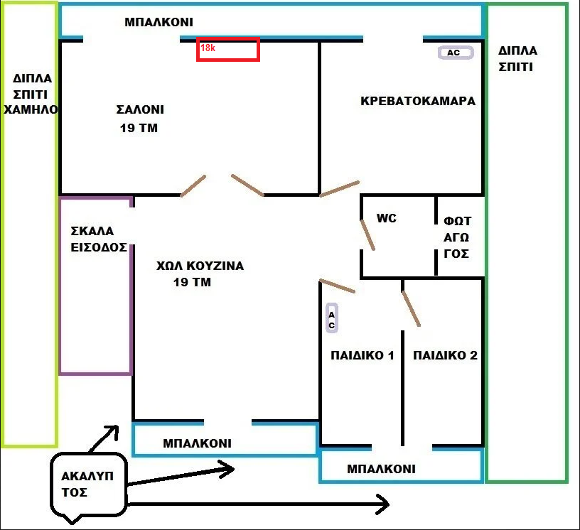

Δυσκολο θελω καινουριο καζανι για πετρελαιο και μετα ενω το σπιτι ειναι 85TM ο πεθερος για οικονομια ειχε βαλει λεβητα για 60TM με αποτελεσμα να πρεπει να κλεινω καποια σωματα αλλιως δεν εφτανε να ζεστανει.
Οταν τον ρωτησα γιατι το εκανε αυτο μου ειπε εμεις το σαλονι το ειχαμε κλειστο.🙄
Συν οτι τοτε με την φωτια στο σπιτι μου καταστραφηκαν τα καλωδια που πανε στον θερμοστατη οποτε θελω πολλα λεφτα να βαλω καλοριφερ ξανα συν τα 1.30 που εχει παει η τιμη του.

Επειδη οικονομικα δεν θα βγω για 2 12αρια μαλλον θα παρω το ενα να το βαλω στο χωλ-κουζινα να μην κρυωνουν τα παιδια το πρωι που τρωνε πρωινο ειδικα το μωρο και το μεσημερι βραδυ που καθομαστε να φαμε.
Για αυτο ελεγα για ενα 24αρι γιατι απο 1000 πχ που εχει θα μου ερθει 500 ευρω ενω τωρα αν πρεπει να παρω 2 12αρια απο 1200 που εχουν θα μου ερθουν 900 ευρω αλλα οπως καταλαβα η καλυτερη λυση ειναι δυο 12αρια.

Είναι πολλά τα 24,000 btu σε μη ενιαίο χώρο. Μόνο γκρίνια θα φέρει ειδικά με τον τρόπο λειτουργίας που σκέφτεσαι να το δουλέψεις. (Ξεκίνημα το πρωί και ότι κάνει μέχρι να φύγουν τα παιδιά, θα τους θερίζει) Ειδικά το καλοκαίρι για να φτάσει ψύξη στο σαλόνι η κουζίνα θα είναι "παγωτό" = παντόφλα.
Εδώ θα βάλεις ένα 18αρι να χτυπάει προς την κουζίνα χωρίς να έχεις τις μυρωδιές της κουζίνας. Αν στο μέλλον δεν σε φτάνει βάζεις ένα 9αρι στην κουζίνα.

Εκει ακριβως ηταν το mitsubishi 18k που πεταξα και τις πορτες τις συρομενες τις εχω βγαλει εντελως γιατι εχουν τα μαυρα τους τα χαλια οποτε η πρεπει να φτιαξω αλλες και να βαλω η να το αφησω εναν χωρο σαλονι χωλ κουζινα.
Και στο παιδικο 1 το κλιματιστικο ειναι απεναντι απο την πορτα του παιδικου 2
το ίδιο θα πρότεινα (αν πάει σε ένα) , αλλά όχι για την κουζίνα που θα είναι παγωμένη και ο αέρας που θα έρχεται απο το σαλόνι μόνο ζεστός δε θα είναι , απλά τη σόμπα δεν τη γλυτώνει εκεί . Τουλάχιστον θα είναι ζεστό το σαλόνι
αλλιώς ακριβώς δεξιά απο την είσοδο , και να σπάει κάπως το κρύο στο υπόλοιπο σπίτι , σίγουρα το σαλόνι δε θα είναι ζεστό (λόγω απωλειών)
Καλύτερα να το βάλεις στο σαλόνι όπως σου προτεινει ο @Klausx
Η κουζίνα σαν χώρος θέλει πιο χαμηλές θερμοκρασίες. Επίσης αν το βάλεις στην κουζίνα θα αρχίσει να παίρνει μυρωδιές από το μαγείρεμα.

Την σομπα για την διαρκεια της ημερας ισως να μην την αποφυγω αλλα με ενα κλιματιστικο στην κουζινα θα αποφυγω το πρωι που τα σηκωνω να πανε στο σχολειο να αναψω ολοκληρη σομπα για 30-45 λεπτα. Εγω μετα οχι θερμανση δεν θελω ανοιγω και τα παραθυρα να παρει αερα το σπιτι.
Μετα χρειαζομαι την θερμανση στον χωρο της κουζινας το μεσημερι που γυρνανε να φανε, μετα το μωρο το παω στην κρεβατοκαμαρα για υπνο αρα βαζω εκει κλιματιστικο και τα μεγαλα παιδια πανε στο δωματιο τους αρα παλι εκει κλιματιστικο δηλαδη τα δυο 9αρια που ηδη εχω.
Δηλαδη με την λυση να θερμανω την κουζινα η και το σαλονι με κλιματιστικο καποιες ωρες δεν θα αναβω την σομπα απο το πρωι και θα την αναβω 4-5 το απογευμα.

είμαι υπέρ του να βάλεις σε κάθε χώρο από ένα πχ 12αρι που έλεγε ο @liakjim
αν βάλεις το μεγάλο στο σαλόνι, τότε θα σου ανακυκλώνει κρύα ρεύματα από την κουζίνα, άσε που στο σαλόνι θα έχεις 24 και στην κουζίνα 20 και θα αρχίζει τα on off..
επίσης με τα δύο 12αρια θα παίξεις κοντά στο όριο του ΚΟΤ, απλά ίσως να χρειαστεί πειθαρχία, ώστε τουλάχιστον 40%+ να το ρίξεις νύκτα (της κατανάλωσης)

Αν περισσευαν 10 χαρτια θα εκανα μονωση ολο το σπιτι λεμε τωρα γιατι δεν ειναι δικο μου. Ξερω η καλυτερη λυση ειναι πορτες στο σαλονι και 2 12αρια απλα με τρωει η σκεψη για ενα 18-24 επειδη θα μου ερθει ποιο φθηνα.
1 ώρα πριν, LLLEFTERIS είπε
Θα έβαζα αυτό https://www.praktiker.gr/p/toshiba-yukai-ras-24e2kvg-e-ras-24e2avg-e-klimatistiko-toixou-inverter-24000btu-me-wi-fi-134462
Το 24άρι.
Υπό την προϋπόθεση οι πόρτες να έχουν σχετικά μεγάλο άνοιγμα. Και να είναι μόνιμα ανοιχτές. Γκρεμίστε και τον τοίχο αν είναι άχρηστος.
Το 18άρι από το 24άρι έχουν :
α. Μόλις 100€ διαφορά.
β. Μόλις 30W διαφορά στα ελάχιστα.
Επίσης ο χώρος σου έχει πολλές απώλειες και η χρήση σου θα είναι διακοπτόμενη από ότι καταλαβαίνω, άρα θέλεις άμεσα ισχύ.
Για τοποθέτηση.
Εννοείται ότι κουζίνα δεν είναι σωστό μέρος. Αν όμως τα μάτια/κουζίνα είναι σε βολική θέση θα μπορούσε να μπει στη θέση 1, 2 ή και 3  (θυσιάζοντας το σαλόνι και στρέφοντας τον αέρα προς τα δωμάτια).
Αν φύγετε από το σπίτι, πάρτε το στο επόμενο, ή πουλήστε το (λογικά θα πιάσει εύκολα την τιμή που το αγοράζεις με το κουπόνι).
Αυτή είναι η απόψή μου (ως planb έτσι; εξακολουθώ και πιστεύω ότι το σωστό είναι 2Χ12άρια).
