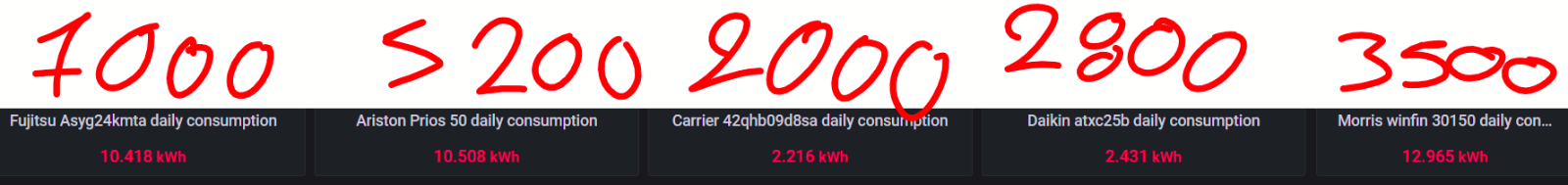

ΥΓ. Οσον αφορα το morris με αυτα που βλεπω ψιλοαπαραδεκτο στη θερμανση..
Η αλήθεια είναι ότι αν και το φοβόμουν, δεν την περίμενα τέτοια πανωλεθρία από το morris. Το μόνο ελαφρυντικό που του δίνω είναι ότι εξακολουθώ και υποστηρίζω ότι είναι ανεπαρκές για τον χώρο σε χαμηλές θερμοκρασίες.
Ορίστε οι καταναλώσεις από τις 00:00 έως τώρα.Όλα με ρύθμιση 22C εκτός από daikin, carrier που είναι με 20C. Με κόκκινο έχω γράψει στρογγυλοποιημένες τις απώλειες του κάθε χώρου με την εφαρμογή.

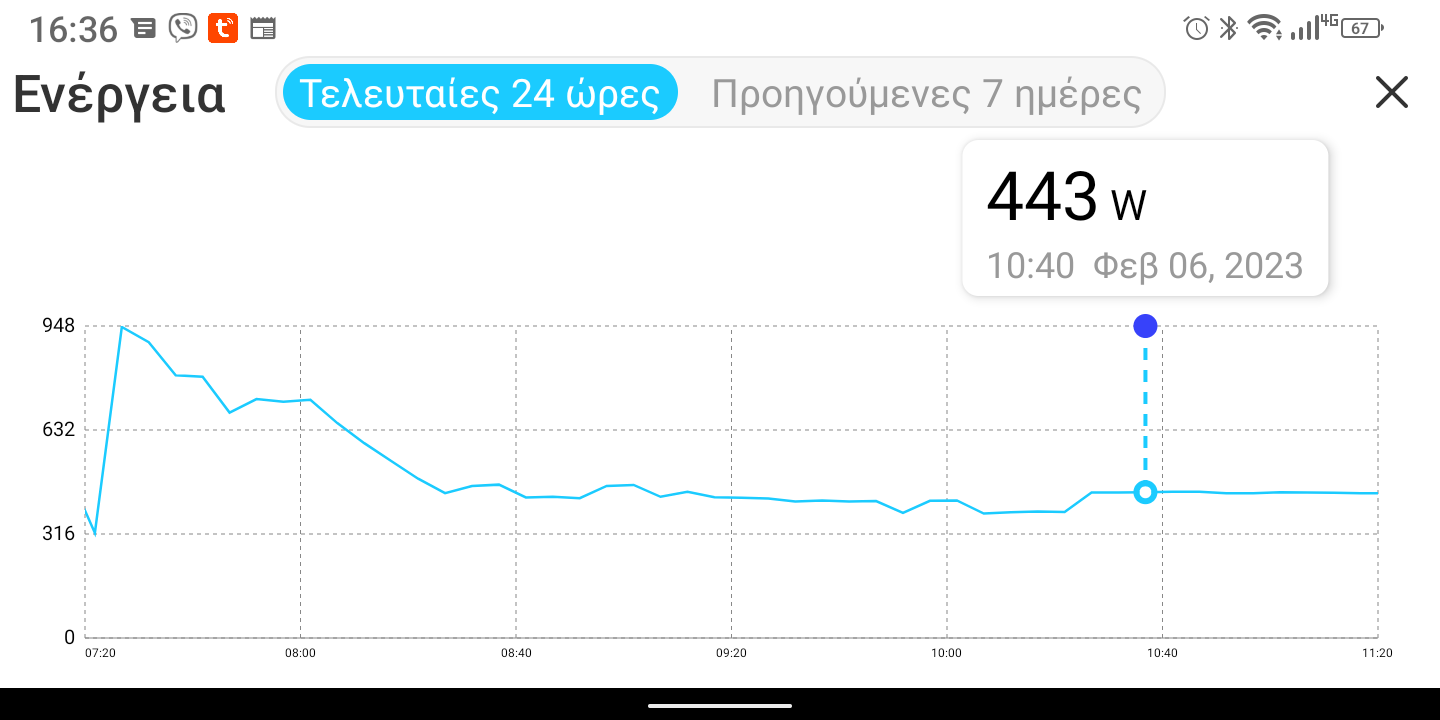

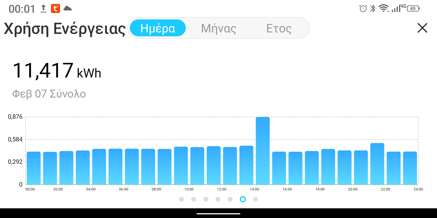

εχω το ιδιο μηχανημα.......οι περσιδες κατω ,ζητηση 21 βαθμους το p-sel 100% ,ανεμιστηρας auto.....σαν να τρεχεις με Ferrari σε αγωνες και να εχεις βαλει 2ερα ειναι.........σε τι χωρο το εχεις?με τα παρα πολλα κρυα 24/7 ----- 11kwh καταναλωση.....
Επεξ/σία από marmaris

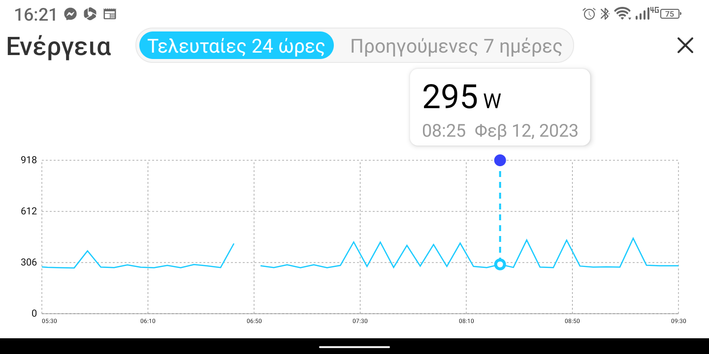

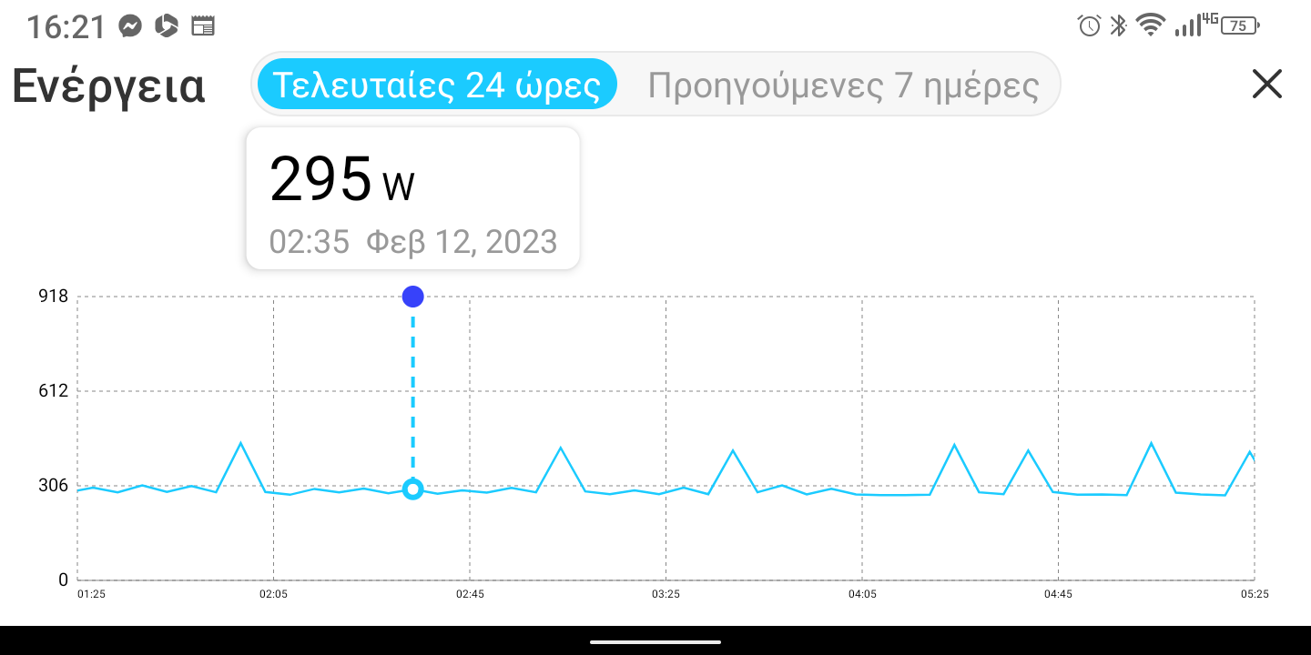

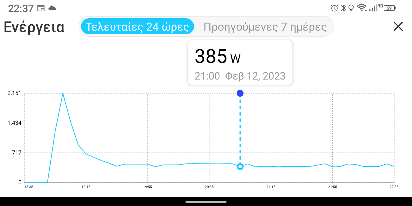

Εκανα για πολλοστη φορα προσπαθεια να μετρησω COP στο Haier αλλα η διακυμανση η ασταματητη (ισως λογω προσπαθειας να κρατησει ψηλη θερμοκρασια εξοδου αερα ανεβαζει watt κ μετα για να μην ξεπερασει 54 που εχω δει max κατεβαζει , αλλα και για cop καλυτερο) δεν με αφηνει να βγαλω ασφαλεις μετρησεις καθως ειναι πολυ δυσκολο να υπολογισεις κινητο μεσο η οπως αλλιως λεγεται στην ισχυ.
Απο την αλλη το Daikin εχει ευθεια καταναλωση σταθερα, αφου πειραματιστει για λιγο  να την σταθεροποιησει, ισως στην προσπαθεια να κρατησει υψηλο COP με χαμηλη θερμοκρασια εξοδου.
Spoiler
Στο Quiet/Silent το Daikin που εχει την δυνατοτητα να κατεβαινει σε watt, κραταει πολυ υψηλο COP σε σχεση με τις αλλες ταχυτητες, στο Haier ειναι καταστροφη ως προς το COP αν και δεν εχεις λογο να πας εκει μιας και οι υψηλοτερες εξοδοι δεν εχουν κρυα ρευματα.
Η μονη αξια που εχει ο πινακας ειναι να δειξει ποσο μεταβαλεται το cop την ιδια στιγμη , αλλαζοντας ταχυτητα, αλλα ΟΧΙ για συγκριση μεταξυ των δυο μηχανηματων μιας και ειναι διαφορετικη η λειτουργια.
Μολις τυχον βρω και στο Haier σταθερες γραμμες, μαλλον σε χαμηλοτερες θερμοκρασιες και οχι 7-12 που ειχα ευκαιρια σημερα, θα το επιχειρησω.
Φυσικα αποψε αν βολεψει θα ξεκαλωδιωσω Ηaier και θα συγκρινω, ιδια στιγμη Sensira και Perfera.
Οσοι πιστοι, απολαυστε ... ανευθυνα!
Επεξ/σία από Specs

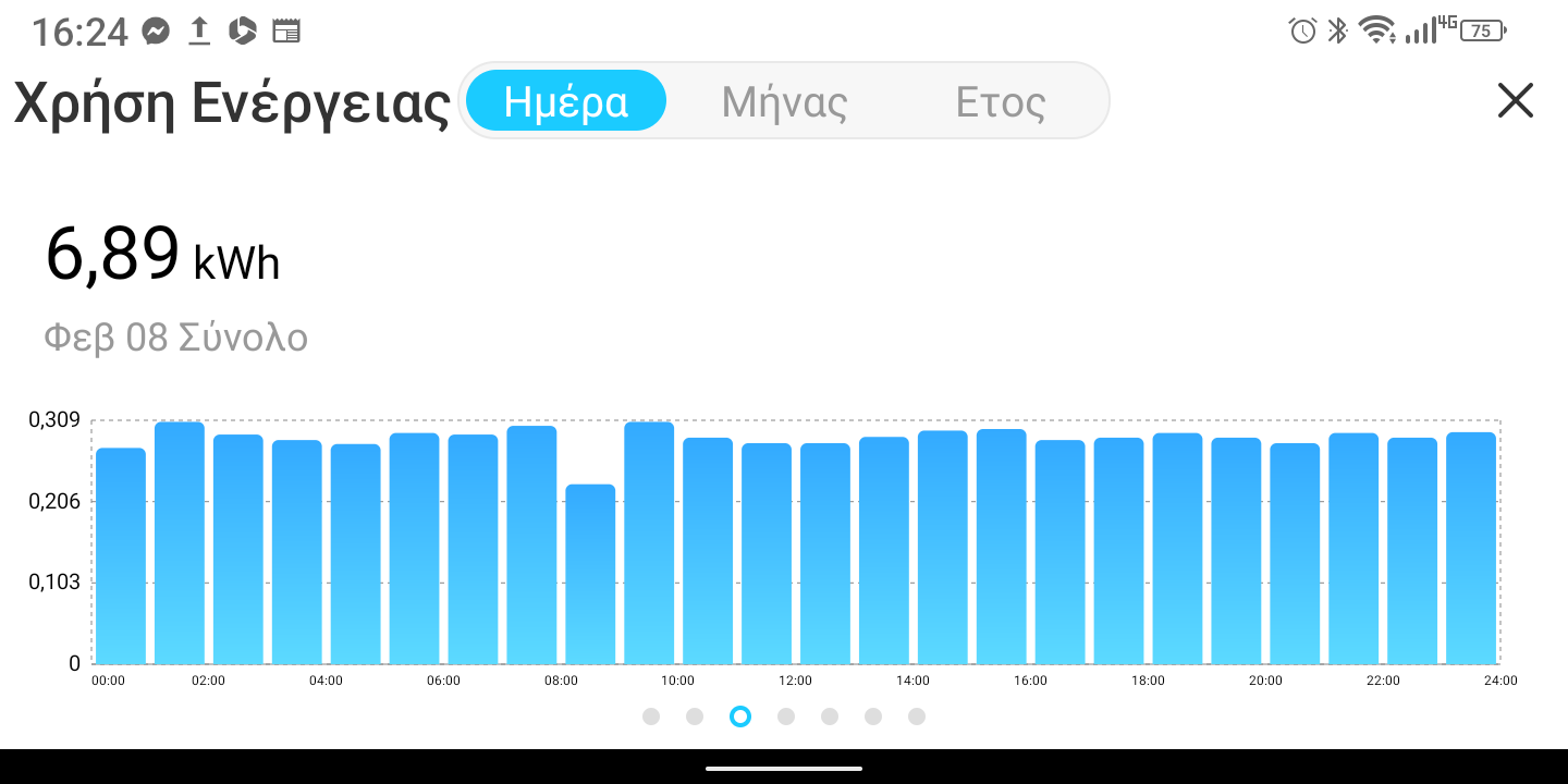

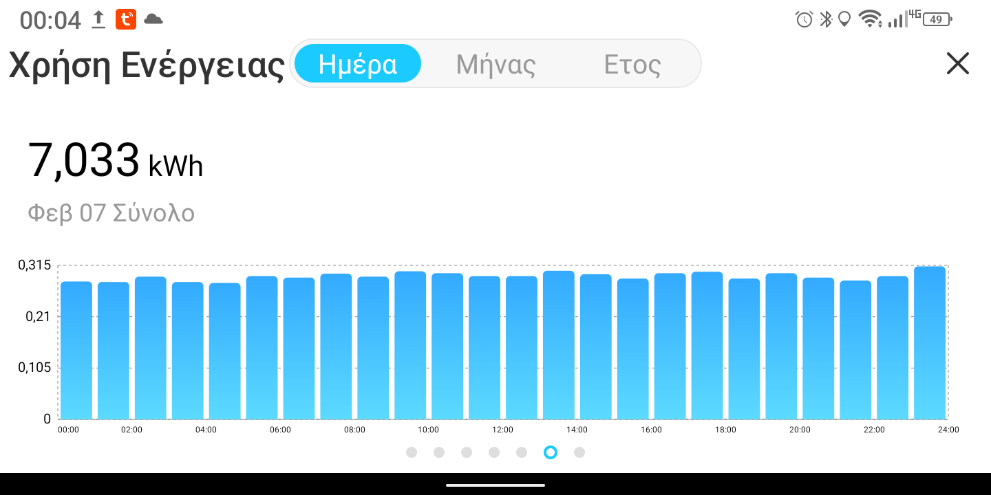

σημερινη καταναλωση.......ζητηση 20 ,ανεμιστηρας auto, P-sel 100% και οι περσιδες κατω....εξωτερικη θερμοκρασια 7 βαθμους.....

5 ώρες πριν, liakjim είπε
Υποθετικά είναι εντός των ονομαστικών ορίων του το μόρρις άρα μάλλον δεν κάνει για θέρμανση γενικά
1 ώρα πριν, Maurikycli είπε
3500W έχει ονομαστικά (άρα 7C).
Θα καταποντίζεται στους -2C που είχε χθες το βράδυ και μάλλον την άκουσε στερεοφωνικά.
Πάντως για 12άρι, βγάζει αρκετά watts (1710W είδα μέγιστα), αλλά είναι τζούφια...
  • Sad 1
Δεν ειναι ολες οι μαρκες πιθανον με αποθεματα ισχυος, επισης δεν το ξερουμε αν εχει αποθεματα εφοσον δεν το ζοριζει με ζητηση 30 πχ.
Αν και δεν θυμαμαι ποσο καταναλωνει ακομη και οταν ειναι επαρκες για τον χωρο του το Morris ως προς το Fujitsu  του liakjim, εστω με την διαφορα ποιοτητας λογω κοστους. Αν ειναι καταστροφικη η διαφορα στο πεδιο που ειναι επαρκες, τι να περιμενεις στα δυσκολα?
