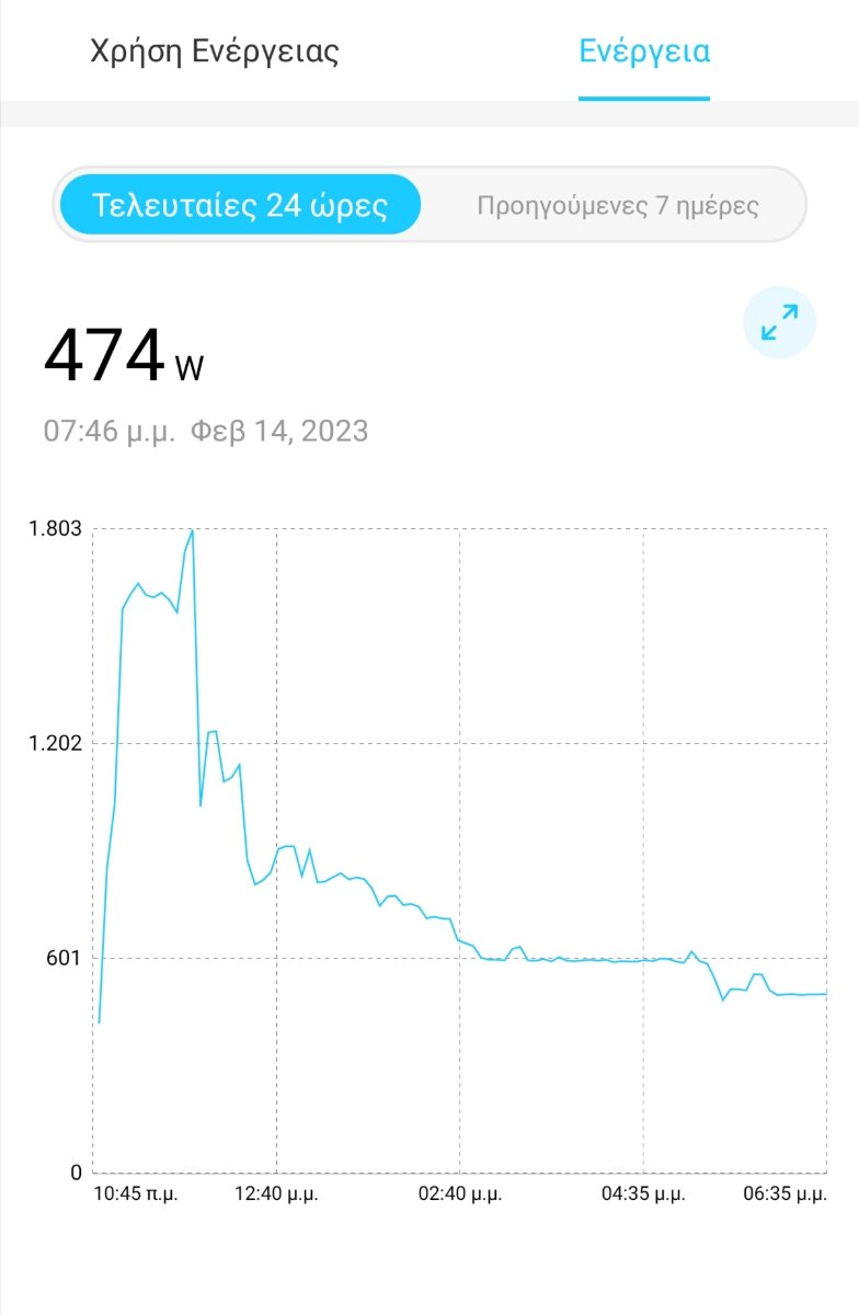

5 ώρες πριν, Panos1987 είπε
Ήρθε το πουλάκι μου..
Ftxm35r
Κατευθείαν tapo και βλέπω 1700w μέχρι να πιάσουμε τα επιθυμητά. Αρχική 10οC ζήτηση 21οC
Εξωτερικη 3οC Απώλειες 3.7kw
Ώρα 13:30 19,3οC εσωτερική

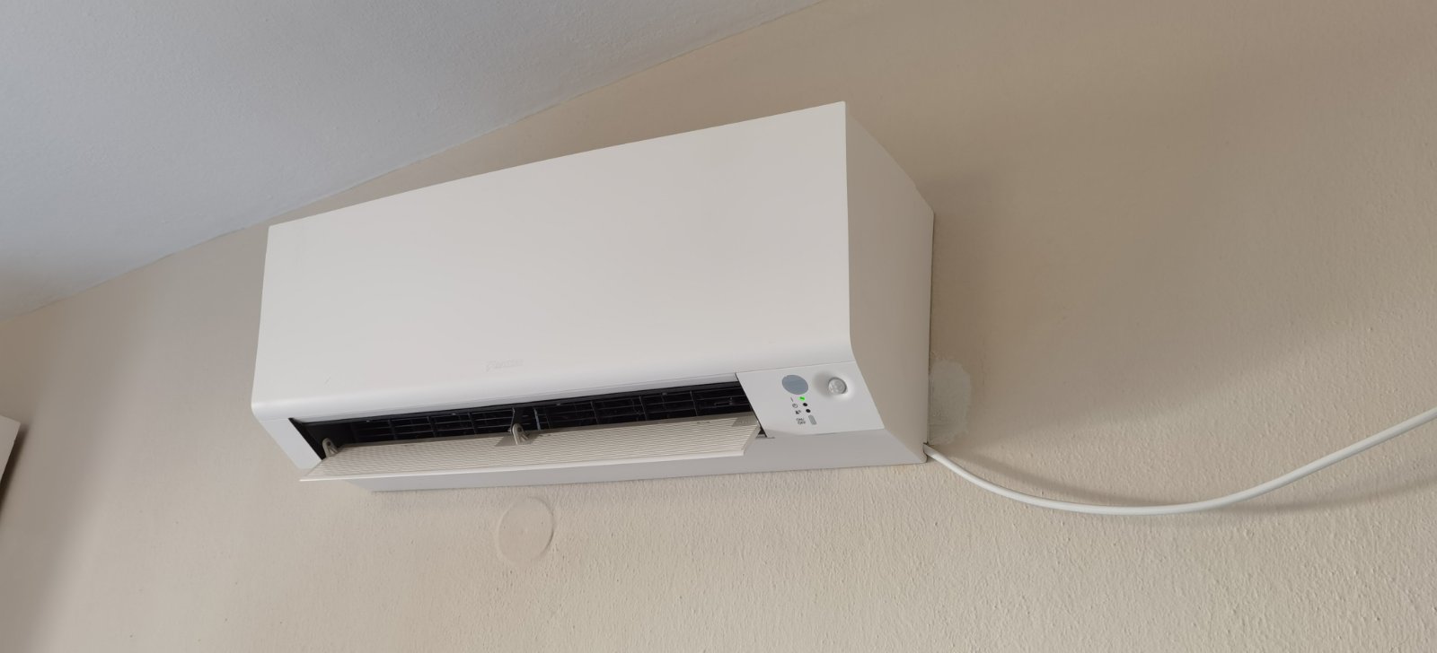

Έτσι θα μείνει το καλώδιο; 😑
Καλοδούλευτη η εργαλειάρα!!!

3 ώρες πριν, liakjim είπε
Χάχαχα...
Ευχαριστώ!
Περιμένω τον μετρητή και μετά θα στερεωθεί.

Έχει πιάσει την θερμοκρασία το δωμάτιο...
To ururu(18) καίει τα μισά και με σεταρισμα στους 22
Επεξ/σία από Panos1987

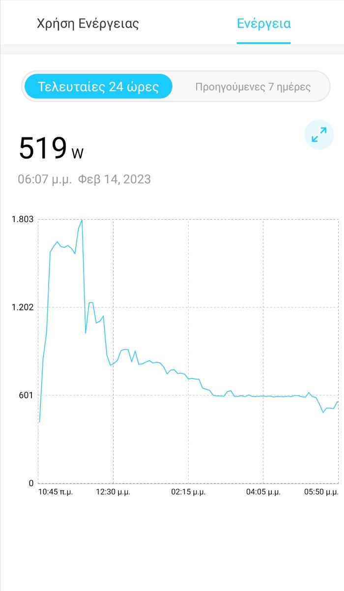

13 λεπτά πριν, Panos1987 είπε
Χάχαχα...
Ευχαριστώ!
Περιμένω το μετρητή και μετά θα στερεωθεί.
Περιμένω ακομα τα χαμηλά του...
Ποιος μετρητης ενέργειας σου δείχνει αυτό το γράφημα;
1 ώρα πριν, Basilhs23___ είπε
Aπo Tapo 110, αλλά περιμένω sonoff
Screenshot_20230214_194627.jpgΜε εσωτερική πλέον +1 από την ζήτηση. Τώρα το έβαλα στο economy
Το πήρα σήμερα το σενσιρα,πόσο μικρό και ελαφρύ (σοκ) 😂 ερώτηση αν κάποιος το έχει βάλει σε βάση τοίχου τις διαστάσεις τους ώστε να αγοράσω πριν έρθει ο τεχνικός? (Μεγάλο φειλ βέβαια το πρακτικέρ δεν δουλεύει λέει μεμονωμένο τεχνικό αλλά γενικά) ήθελα να μάθω το κόστος για παραπάνω σωλήνα χωρίς τύχη...
Κάτι άλλο το εξτρα καλώδιο από τον πινακα που θέλω ώστε να πάει σε άλλο μέρος (εκτός καναλιού οκ) είναι μέσα στο κόστος η έξτρα?

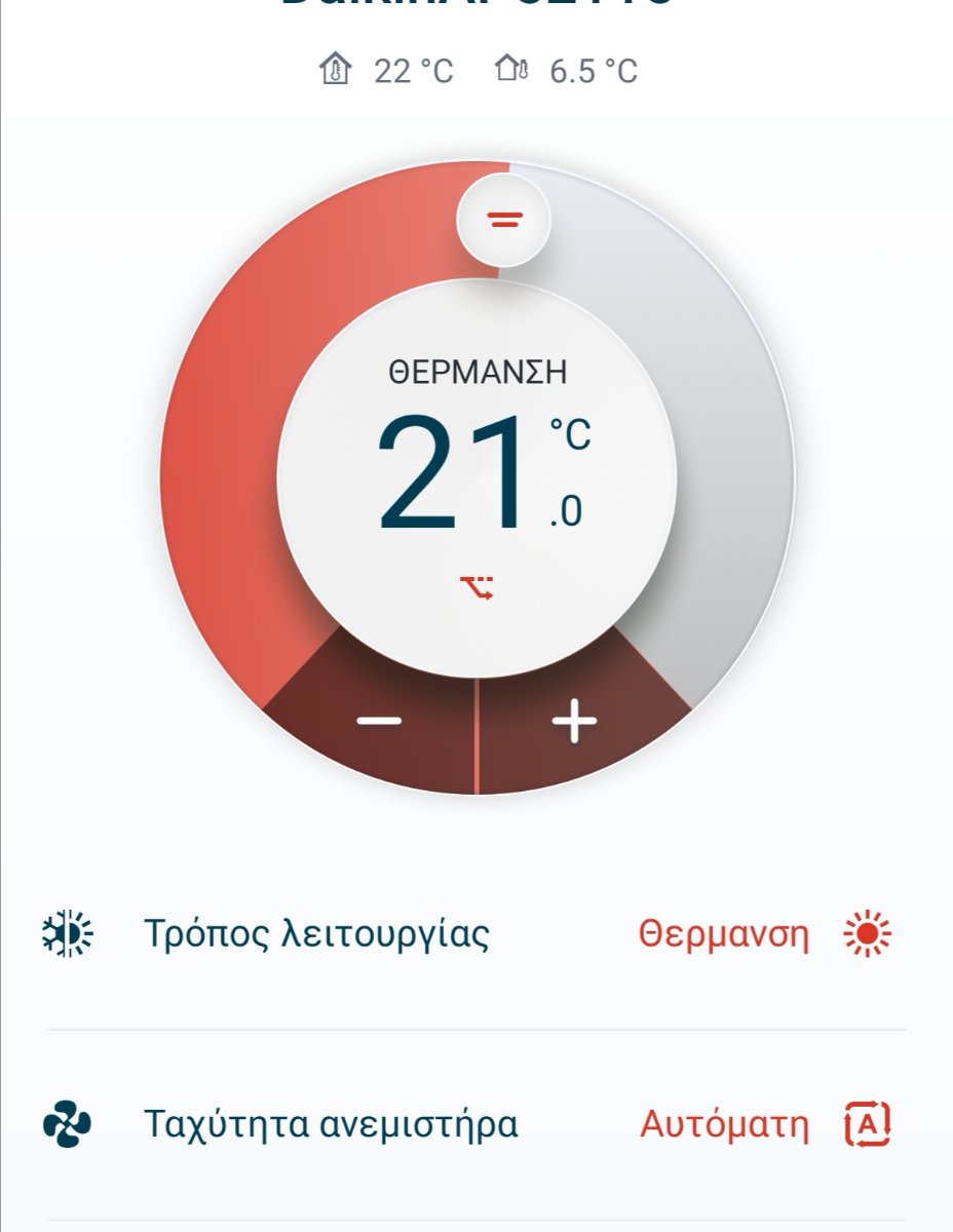

@Panos1987 Καλορίζικο!! Φτάνει 1800 το θηρίο??
Μη δηλώνεις όμως ως υφιστάμενη θερμοκρασία δωματίου την ένδειξη από την εφαρμογή καθώς είναι ψηλά στο χώρο και είναι πάντα υψηλότερη. Και ο παραγραμματισμός του perferra είναι να είναι περίπου στο +2 από την ζητούμενη για να εξισορροπήσει αυτό το φαινόμενο. Θα δεις που θα πέσει η κατανάλωση όταν είσαι για κανά μισάωρο στο +2 και θα μείνει εκεί τριγύρω.

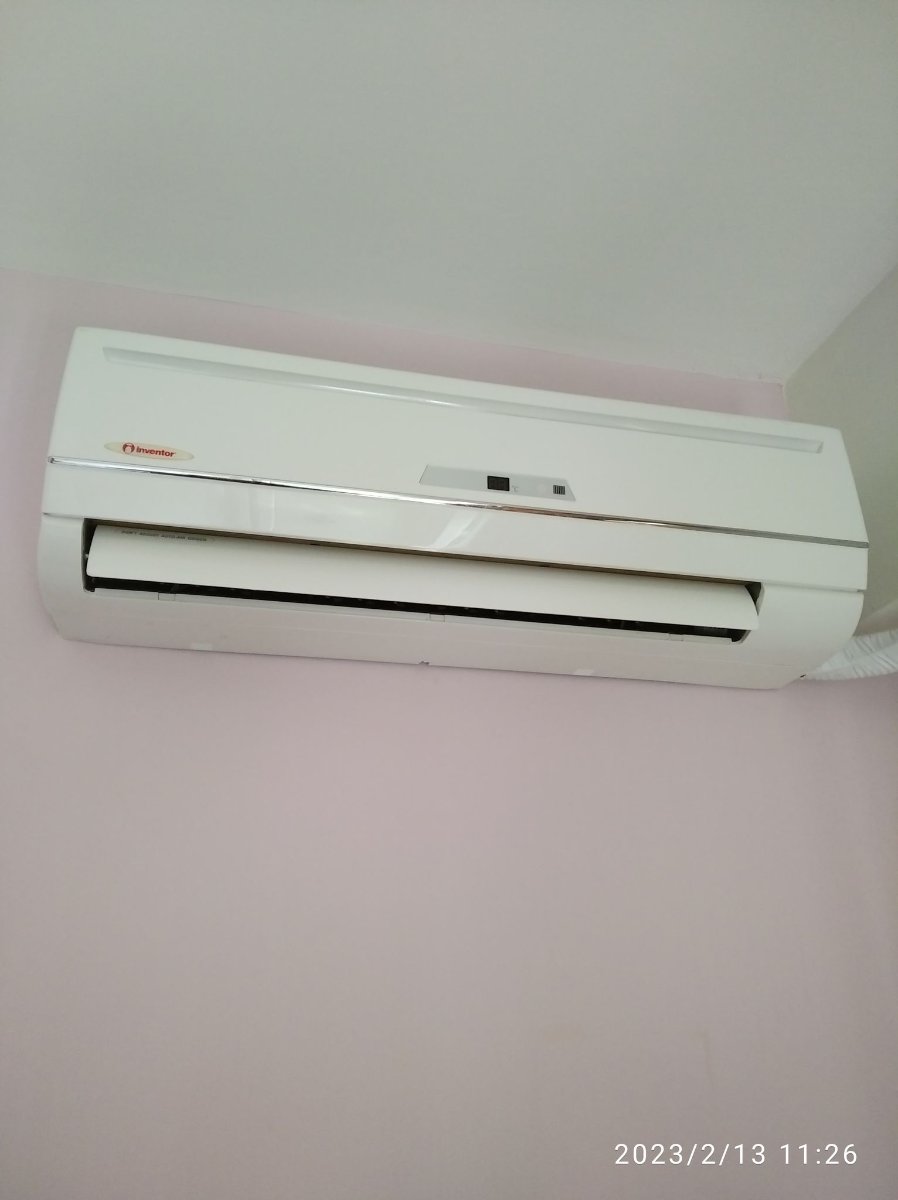

Μετά απο μετακόμιση και εγκατάσταση κλιματιστικού σε άλλο σπιτι, μου παρουσιάζει το έξης θέμα...
Όταν το κλείνω η περσίδα δεν κλείνει εκεί που πρεπει. Αυτό έχει σαν αποτέλεσμα αν δεν το ισιώσω με το χέρι στο επόμενο ξεκίνημα να μην ανοίγει σωστα.
Το κλιματιστικό είναι περίπου 8 χρονων, έχει δουλέψει ελάχιστα και στο προηγούμενο σπίτι δεν ειχα τέτοιο προβλημα.
Ο τεχνικός που μου έκανε την εγκατάσταση, όταν το έβαλε σε λειτουργιά και είδε οτι η περσίδα δεν έκλεισε σωστά δεν ασχολήθηκε, αλλά ούτε κι εγώ ασχολήθηκα εκείνη την ώρα καθώς δεν το θεώρησα τόσο σοβαρό για να το κάνω θεμα.
Βγαλτο και ξαναβαλτο στη πριζα. Αν δεν εχει πριζα, κατέβασε και ξανασηκωσε την ασφαλεια. Έτσι θα κανει reset την θεση της περσιδας.
