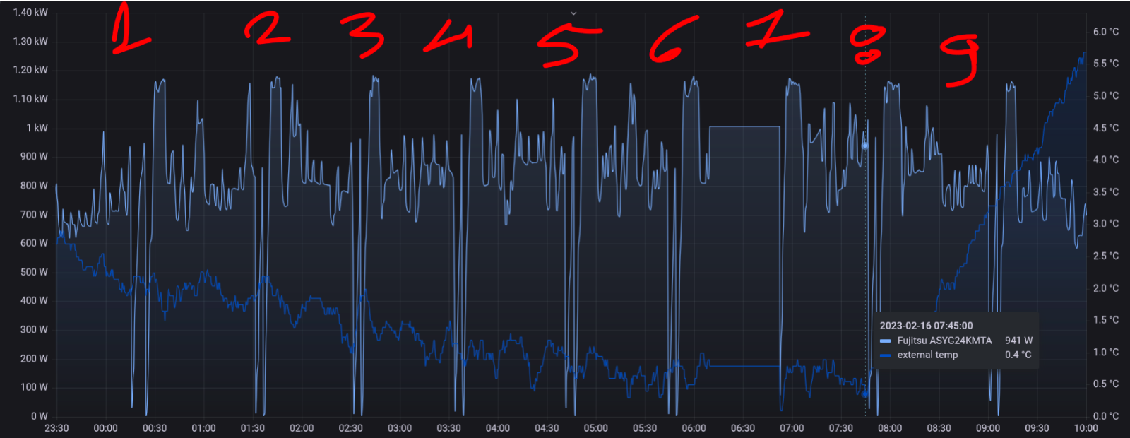

16 ώρες πριν, liakjim είπε
Πόσες αποψύξεις μπορείς να κάνεις fujitsu σε ένα βράδυ;
Fujitsu : yes
(στο 6:15 κόλλησε το raspberry)
ΥΓ: Ήταν δύσκολη βραδιά, ξεστεριά, φουλ υγρασία, τα αμάξια πάγος το πρωί. Τα ariston, Morris , επίσης μια απόψυξη την ώρα. Το atxc25b ένα, το carrier κανένα.
ΥΓ2 Όποια εταιρεία κλιματιστικών διαβάζει, προσφέρω το μπαλκόνι μου για defrost testing.
