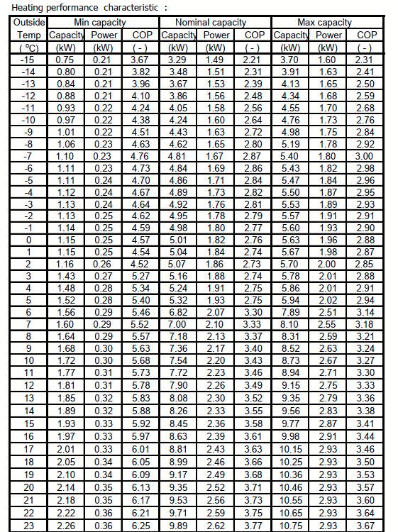

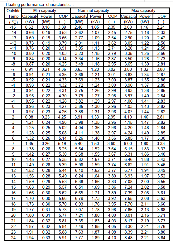

2 ώρες πριν, alex19871987 είπε
Πειραιά
18άρι
Spoiler
24άρι
Spoiler
Όπως βλέπεις το 18άρι για κάτω από 6C, έχει μικρότερο capacity από ότι θέλεις. Στην πράξη μιας και η toshiba βάζει μέσα και τον συντελεστή defrost (περίπου 15%), πολλαπλασίασε τις τιμές από 5 έως -5 με το 1,15, έτσι και αλλιώς σιγά μην κάνει ποτέ defrost στον Πειραιά. Αν το κάνουμε αυτό το 18άρι φαίνεται ότι φτάνει.
Το 24άρι θα σε καλύπτει σε κάθε περίπτωση. Μάλιστα έχει μόλις 30W παραπάνω ελάχιστα watts (σε capacity μόλις 500 btus παραπάνω), οπότε θα κάνει περισσότερα onoff, αλλά ίσως όχι τόσο τραγικά παραπάνω.
Εν κατακλείδι. Αν ο χώρος που θα μπει είναι ενιαίος, μεγάλος και άπλετος σε τμ και όγκο, με εσωτερικά ανοίγματα σε άλλους χώρους , πήγαινε στο 24άρι, αν όμως ο χώρος είναι σχετικά μικρός (πχ 40τμ και κάτω), απομονωμένος σχετικά με τους άλλους χώρους, πήγαινε στο 18άρι.

Έχασα λίγο την πράξη με το  capacity...βοηθάς λίγο; Πόσο είναι το capacity  που θέλει όταν έχει απώλειες 4800?
Επίσης Capacity/Power=COP...σωστά; Αν ναι φαίνεται οτι το 18άρι στους 6 βαθμούς έχει min 5.076 ...η Toshiba δίνει 5,14

52 λεπτά πριν, velissarios1 είπε
Το 1ο ερώτημα δεν το κατάλαβα.
Στο άλλο το λες ανάποδα. Είναι 1,32/0,26 = 5,076 COP (που όντως είναι διαφορετικό, αλλά είναι θέμα στρογγυλοποίησης πχ μπορεί να είναι 1324watts / 256watts ή κάτι τέτοιο).
