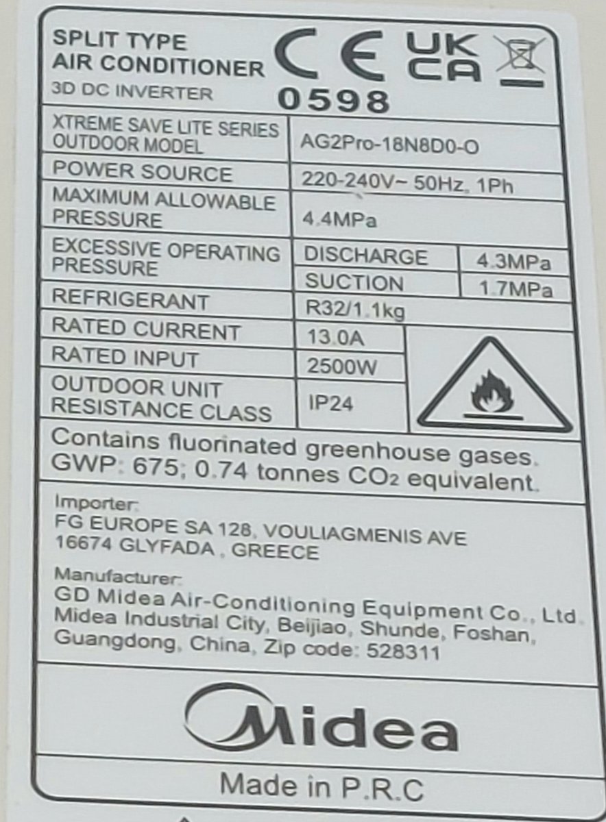

21 ώρες πριν, esertas είπε
Γειά σας. Άλλαξα κλιματιστικό με το πρόγραμμα αλλάζω συσκευή. Το παλιό ένα firstline 18αρι. Το καινούργιο πάλι 18αρι midea. Το παλιό συνδεμένο στο μπουάτ κατευθείαν που βόλευε. Το καινούργιο το πέρασαν το δοκίμασαν ότι δουλεύει και είπαν να φέρω ηλεκτρολόγο να τραβήξει ξεχωριστή γραμμή μέχρι τον πίνακα με δικιά του ασφάλεια. Χρειάζεται δικιά του γραμμή ένα τέτοιο κλιματιστικό;
Ναι θέλει καινούργια γραμμή εκτός αν το μπουάτ πάει ήδη κατευθείαν πίνακα σε 16αρα ασφάλεια με το σωστό πάχος καλωδίου.

Ευχαριστώ. Αν θέλω να βάλω κάποιον μετρητή ενέργειας στον πίνακα ποιόν θα προτείνατε;
