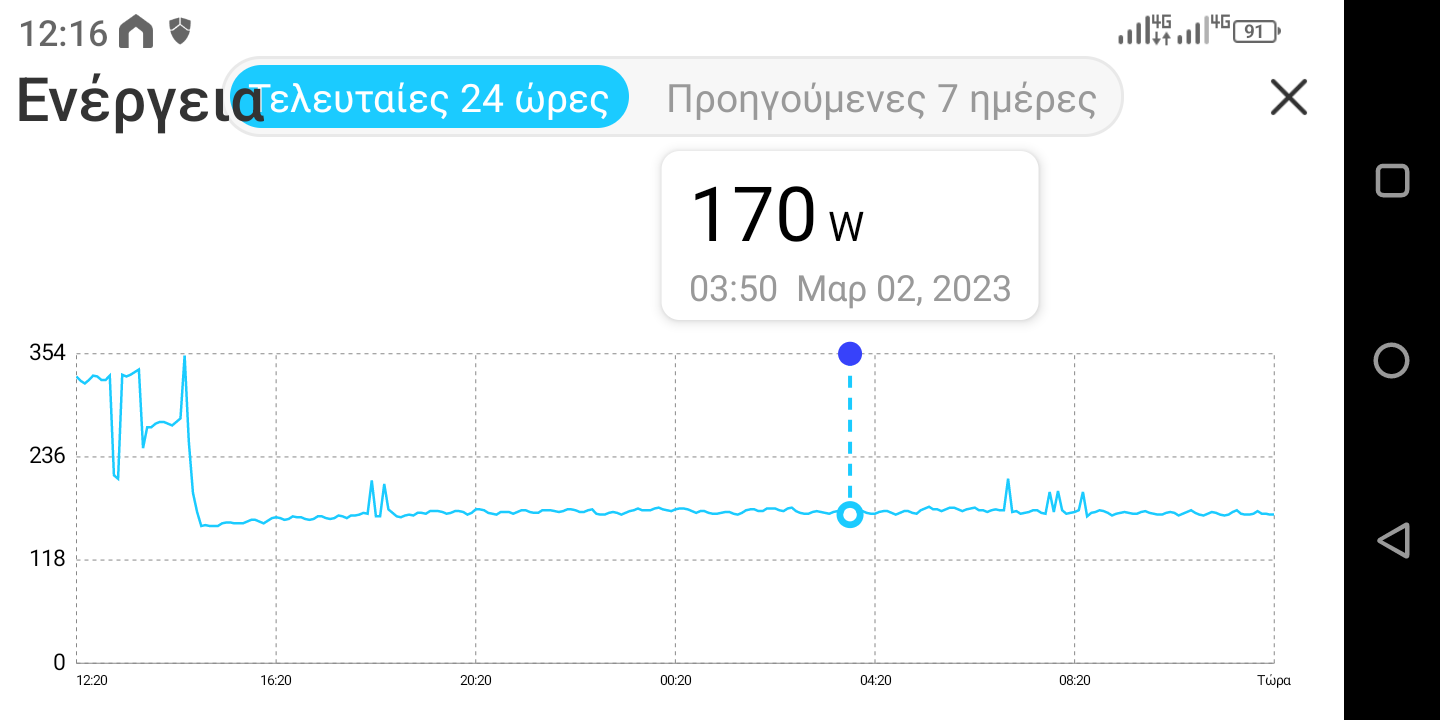

Τελικά είναι πολύ αστείες οι καταναλώσεις των κλιματιστικών στο 90% του χρόνου λειτουργίας τους
Shorai 18 το διάγραμμα (για 21 ζήτηση) είναι στο μισό σπίτι , τα αλλα δυο κλιματιστικά με το ζόρι ανάβουν στα υπολοιπα 50 τμ
Επεξ/σία από dimostr
  • Thanks 2
2 λεπτά πριν, dimostr είπε
Σου χάλασε το hs110 που είχες στο shorai;
Μόλις τώρα, liakjim είπε
Ναι έκανε κάτι περίεργα peak και το έβγαλα

22 ώρες πριν, Specs είπε
Τι επαθε το Kasa Tp-Link και ξαφνικα και τα δυο πριζακια μου HS-110 εχασαν τις καταγραφες Φεβρουαριου???
Μηπως παιζει ρολο το 28ημερο του Φλεβαρη και βλεπει μονο 30 η 31 για καταγραφη? Αν ναι, θα συνελθει μολις περασουν 2-3 μερες μαλλον!
Οσοι εχετε κατι τετοιο, το παθατε? για δωστε ινφο...
  Απόκρυψη περιεχομένων
Κι εμένα δύο πριζάκια κάζα που είχα έχουν χάσει επαφή με το δίκτυο εδώ και ένα μήνα αλλά δεν έχω όρεξη να ασχοληθώ 😕
Είχαν πετάξει και σε εμένα κάτι τρελές καταναλώσεις πριν σωπάσουν

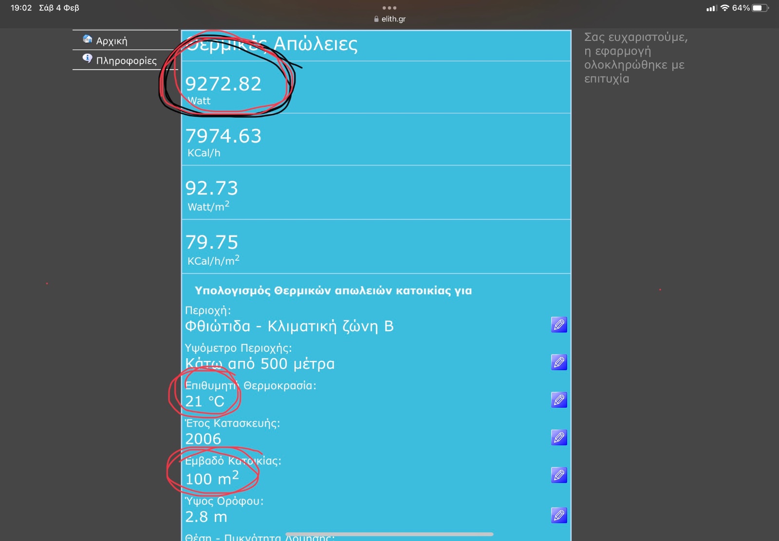

Καλησπέρα. Έχουμε στο σπίτι των γονιών 2 κλιματιστικά Mitsubishi (9άρι και 18άρι) τα οποία τοποθετήθηκαν όταν κατασκευάστηκε το σπίτι το 1996. Παρόλο που δεν παρουσίασαν κανένα πρόβλημα και είναι πραγματικά αθόρυβα σκέφτομαι να του τ' αλλάξω. Ο πατέρας μου έχει δικαίωμα στο πρόγραμμα "αλλάζω συσκευή" και μόλις μου το είπε (εν τω μεταξύ έχει δικαίωμα μέχρι την άλλη εβδομάδα να κάνει χρήση). Τα χρησιμοποιεί κυρίως για ψύξη και επικουρικά για θέρμανση.
Προτείνετέ μου 2 συσκευές να συμμετέχουν στο πρόγραμμα. Θα μ' ενδιέφερε να είναι ποιοτικές, αθόρυβες, να έχουν Wifi και μεγάλη εγγύηση. Για το 18άρι δίνω μέχρι 1000 ευρώ και για το 9άρι μέχρι 500 ευρώ.
Το σπίτι έχει καλή μόνωση, είναι ανοικτό από Β-Α-Ν, έχει διπλά παράθυρα αλουμινίου και βρίσκεται στη Λάρισα. Το 9άρι μπαίνει στην κουζίνα μόνο οπότε δεν μας πολυαπασχολεί η απόδοση. Το 18άρι είναι σε χωλ με μπαλκονόπορτες που βλέπει σε υπνοδωμάτια  και τα στοιχεία που μου έβγαλε το εργαλείο είναι τα εξής:
5916.50Watt
5088.19KCal/h
118.33Watt/m
2101.76KCal/h/m2
για 22 βαθμούς
