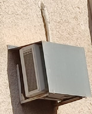

1 λεπτό πριν, amotida είπε
Ορίστε και ένα που έχει :)
1 Ιάπωνας καράφλιασε και ένα άλλος έπεσε σέκος όταν είδαν το daisekai με τον σωλήνα κρεμάστρα...
