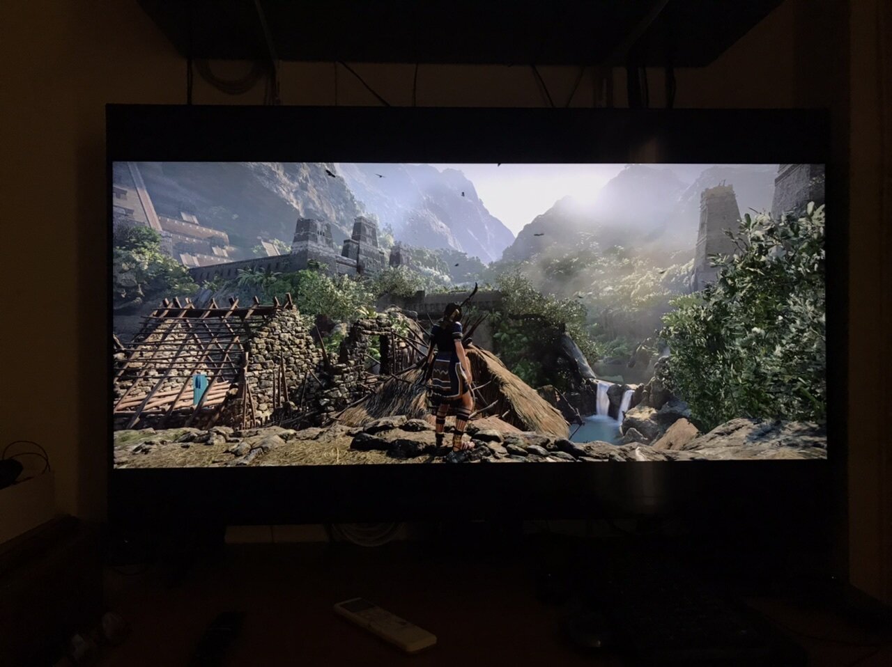

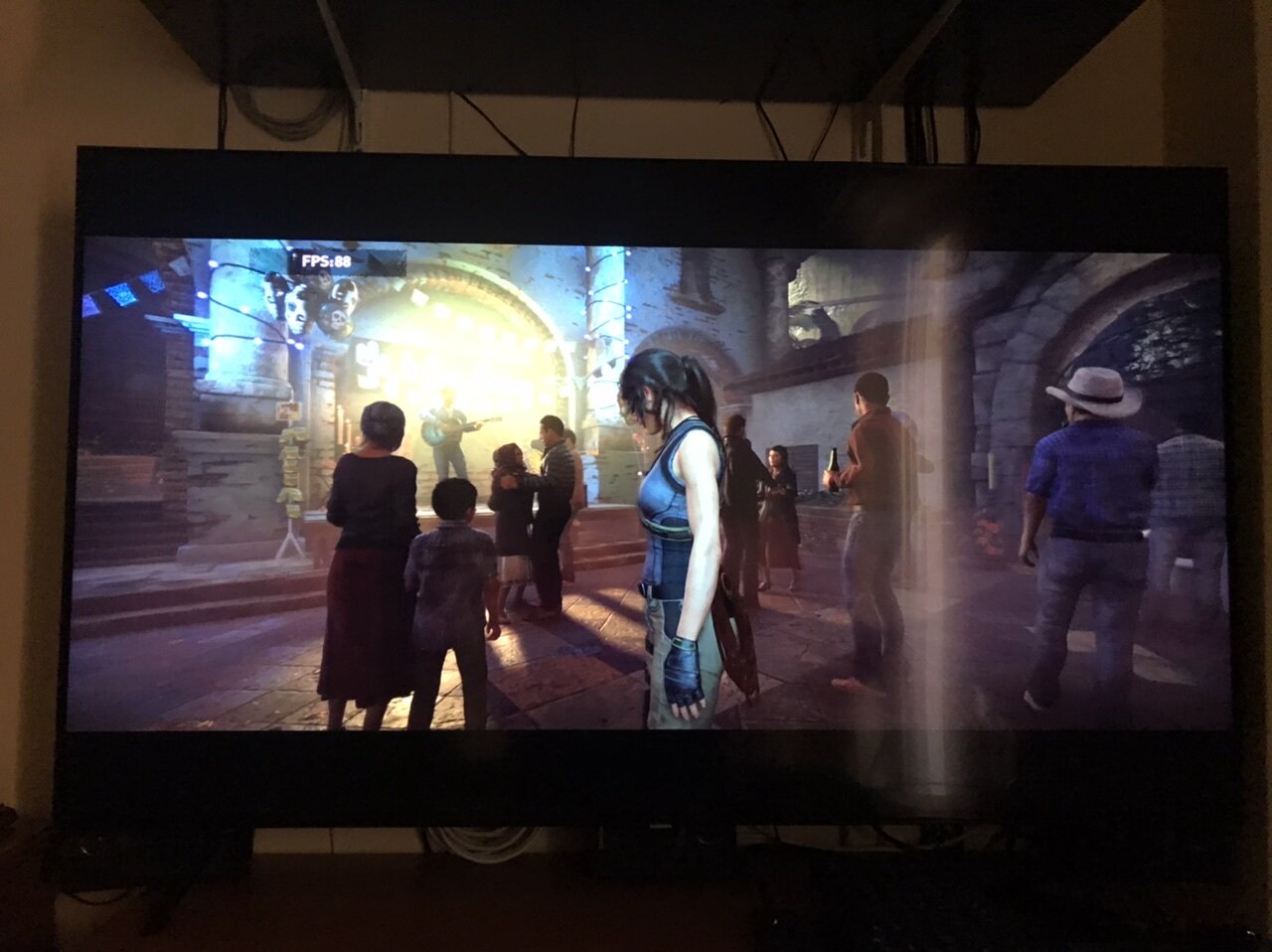

Οι μπάρες που λες λογικα ειναι ετσι επειδη εχω στα settings του driver “no scaling” και perform scaling on display. Παρε και 2 φωτο σε 2560χ1080 και 120 hz. Δεν ειναι καθολου κακό κατα τη γνώμη μου, εχω και dlss on.
Να δω αν καταφέρω να βρω πως να ανάψω το hdr σε custom ανάλυση μονο
Επεξ/σία από Agent_Orange
2 λεπτά πριν, Agent_Orange είπε
Στα 2560x1080 σου δινει επιλογη για 120hz πολυ καλο αυτο. Σωστος για το scaling με παραξενεψε που ειδα μπαρες δεξια αριστερα. Πως σου φαινεται η εικονα στα 2560x1080?
Θα έλεγα απρόσμενα καλή, περίμενα να με χαλάει λόγω upscale αλλα είναι μία χαρά. Μπορώ να πώ ότι είναι σαν να κοιτάω την παλιά μου 32αρα 1440p απο άποψη θολούρας,αν διακρίνω πιξελς κτλ.
Το είχα ακούσει απο άλλους ότι πλέον οι τηλεοράσεις κάνουν πολύ καλό scaling αλλα δεν πίστευα τόσο καλό.
 Δυστυχώς όμως η μαλακία δεν θέλει με τπτ να κάνει enable το HDR. Σε μια φάση προσπαθώντας κράσαρα τον driver :D
Μόλις τώρα, Agent_Orange είπε
Ναι στο scaling εχουν κανει αλματα τα τελευταια χρονια οι τηλεορασεις. HDR απο οτι φαινεται μονο στις native supported αναλυσεις. Πολυ πιθανως με καποια αλλη custom ultrawide αναλυση να κραταει τα 120fps και να σου δινει μεγαλυτερη ευκρινεια. Τα 3440x1440 ειναι πανω απο τα 2560x1440 120hz που υποστηριζει και μαλλον για αυτο δεν κραταει πανω απο 60hz. Οπως και να εχει εξαιρετικη επιλογη η q70r ακομα και στα 2560x1440 να την κρατησεις στα 120hz ειναι λουκουμι βαζοντας τερμα το fov slider ανεβαζοντας οσο γινεται το immersion κοντα σε ultrawide αναλυσεις.
