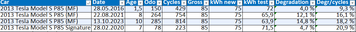

Ο Bjørn Nyland (ένα από τα καλύτερα κανάλια δοκιμών για ηλεκτρικά) διατηρεί ένα εξαιρετικό excel με θέματα range και degradiation οπότε και παραθέτω μερικά από τα πιο παλιά αυτοκίνητα που έχει δοκιμάσει.
Το 2013 Tesla Model S P85 μετά από 10 χρόνια έχει απόδοση 63,9 KWh στην μπαταρία, μιλάμε είναι για πέταμα.... Παραθέτω και φωτογραφία (του μοντέλου όχι του παραπάνω αυτοκινήτου) γιατί κάποιος μπορεί να πει ότι είναι άσχημο οπότε πάλι είναι για πέταμα.

Να προσθέσω για άλλη μία φορά κάτι σχετικά με την αξιοπιστία των μπαταριών. Δεδομένα 10ετιών δεν έχουμε (για συγκεκριμένα αμάξια) αλλά έχουμε για πολλούς κύκλους χρήσης.
πχ. Ioniq 5 με >270.000χλμ με 93% μπαταρία ΚΑΙ ΜΕ >60% FAST CHARGING!!!
άρα τσάμπα ασχολούμαστε παραπάνω....
Ας βάλω όμως και τον παρακάτω πίνακα.
Βλέπουμε ότι για 168kW και 239kW κινητήρα έχουμε την ίδια μπαταρία. Και με μικρή αύξηση 77.4 -> 84kWh την έχουν να τροφοδοτεί 478kW κινητήρες!!!!!
Άρα προφανώς η μπαταρία στο RWD δεν ζορίζεται καθόλου.
Και να ρωτήσω εγώ. Στα 100χλμ πόσες φορές και για πόσο χρόνο θα τραβήξω 168kW? Μπορώ?!?! Σε ταχύτητες <50km/h ανοίγει το antispin στους δρόμους Ελληνικών πόλεων.  Και θα είμαι όλη την ώρα γκάζι - regen? Θα ξεράσω!
Και ανάποδα να το πάμε. Βλέπουμε ότι με >60% ταχυφορτίσεων (= ~50% φόρτισης στα 235kW !!!!!) η μπαταρία έχασε 7% αυτονομίας στα σχεδόν 300.000χλμ !!!!!!
Δηλαδή τί άλλο χρειάζεται κάποιος? Προσωπικά θα ήθελα να έχω δεδομένα >10ετίας για τη συγκεκριμένη μπαταρία αλλά προφανώς όταν θα τα αποκτήσω θα το έχω πουλήσει! Άρα παρακολουθώ τί γίνεται με άλλους κατόχους που την έχουν ήδη 2-3 χρόνια και πρίν λήξει η εγγύηση αποφασίζω πώς θα κινηθώ.
Βέβαια έχω ξαναπεί ότι ΣΗΜΕΡΑ με ~€7.000 αλλάζω όλα τα στοιχεία με καινούργια γνήσια....
