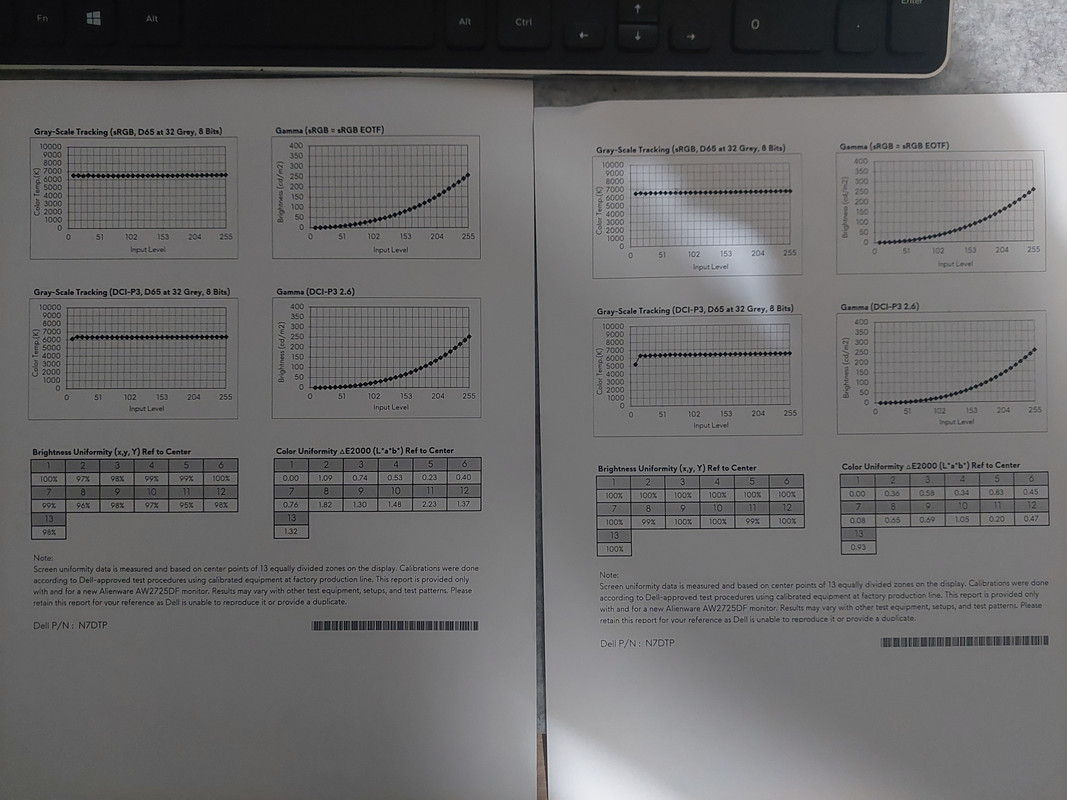

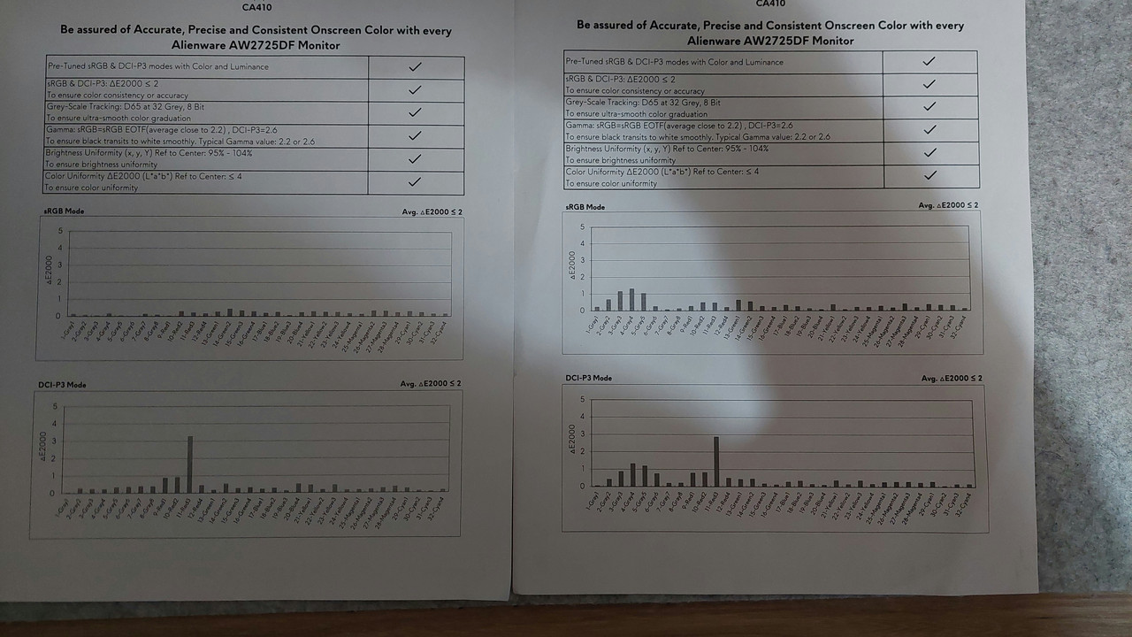

akoinonitos Δημοσ. 30 Δεκεμβρίου 2024 Δημοσ. 30 Δεκεμβρίου 2024 (επεξεργασμένο) 4 λεπτά πριν, prefuse είπε Αλλο πράγμα γράφω να διαπιστώσετε ρε.. αν μένει σε native mode ακόμα και αν επιλέξετε sRGB Αν δεν αλλάζουν τα patches στο Photoshop σημαίνει ότι μένει. Αν αλλάζει μόνο το λευκό (κάνε και ένα λευκό με 255 σε όλα) τότε είναι tint. Δοκίμασε σε SDR και HDR. οχι δεν μενει γτ το native ειναι oversaturated και ξεχωριζει με την μια btw δες εδω διαφορα τα δυο dell ,το αριστερα ειναι το δευτερο της αντικαταστασης και το δεξια το πρωτο. Επεξ/σία 30 Δεκεμβρίου 2024 από akoinonitos
prefuse Δημοσ. 30 Δεκεμβρίου 2024 Δημοσ. 30 Δεκεμβρίου 2024 (επεξεργασμένο) 29 minutes ago, akoinonitos said: οχι δεν μαινει γτ το native ειναι oversaturated και ξεχωριζει με την μια Αν θέλεις βάλτο σε box now, έχει και εκπτώσεις αυτή την περίοδο. Αν δεν σου κάνει κόπο, βαφτώ μπλε πριν το στείλεις. Από εδώ που είμαι βλέπω το Θερμαϊκό... 29 minutes ago, akoinonitos said: οχι δεν μενει γτ το native ειναι oversaturated και ξεχωριζει με την μια btw δες εδω διαφορα τα δυο dell ,το αριστερα ειναι το δευτερο της αντικαταστασης και το δεξια το πρωτο. εχει το serial number του δικου σου μονιτορ πανω στις σελίδες; αν οχι το πιο πιθανο ειναι να βλεπεις το report ενος τυχαίου δείγματος απο το συγκεκριμένο batch.. βαλε και τις αλλες σελιδες Επεξ/σία 30 Δεκεμβρίου 2024 από prefuse

akoinonitos Δημοσ. 30 Δεκεμβρίου 2024 Δημοσ. 30 Δεκεμβρίου 2024 (επεξεργασμένο) 31 λεπτά πριν, prefuse είπε Αν θέλεις βάλτο σε box now, έχει και εκπτώσεις αυτή την περίοδο. Αν δεν σου κάνει κόπο, βαφτώ μπλε πριν το στείλεις. Από εδώ που είμαι βλέπω το Θερμαϊκό... εχει το serial number πανω, αν οχι το πιο πιθανο ειναι να βλεπεις το report του batch.. βαλε και τις αλλες σελιδες δεν θυμαμαι δεν ειμαι σπιτι τωρα , εχω φωτο στο κινητο δεν θυμαμαι ομως ποιο ειναι ποιο Επεξ/σία 30 Δεκεμβρίου 2024 από akoinonitos
prefuse Δημοσ. 30 Δεκεμβρίου 2024 Δημοσ. 30 Δεκεμβρίου 2024 4 minutes ago, akoinonitos said: δεν θυμαμαι δεν ειμαι σπιτι τωρα βρε πιες τον καφε σου ησυχος σαν ακοινωνητος που εισαι.. 😛 καλα κανει και εχει report αλλα ειναι λιγο γενικα και αφηρημενα, σαν τα περίφημα διαγραμματα της apple καλα εισαι, πανε μίλας της.

dimoskoutr Δημοσ. 30 Δεκεμβρίου 2024 Δημοσ. 30 Δεκεμβρίου 2024 Επιβεβαιώνω και εγώ ότι στο calibration report το serial number είναι της κάθε οθόνης. Τώρα αν το report είναι από τυχαία οθόνη της φουρνιάς δεν το ξέρω. 1
